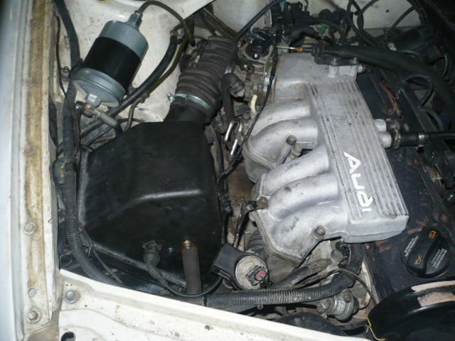

Замена системы воздушного фильтра.
Спасибо. Но все равно мало информации.ASSSSS wrote:Kopcap wrote:Доброго дня. Хочу переделать воздушный фильтр. Убрать старый из под джетроника и воткнуть что то новенькой и не такое объемное тем более видел такие переделки. Только в сети ничего не нашел. Может кто занимался этим?

крышка фильтра от V6 (без расходомера) по месту ставятся штуцера для вентиляции, датчиков и пр. Мне пришлось хобот подрезать и черепаху от 80-ки взять (тоже резал), она мельче, иначе на АСЕ не помещалось, соединил подходящей гофрой, кажется пыльник переднего аммортизатора.
https://www.drive2.ru/l/461355629844365423/Kopcap wrote:Спасибо. Но все равно мало информации.ASSSSS wrote:Kopcap wrote:Доброго дня. Хочу переделать воздушный фильтр. Убрать старый из под джетроника и воткнуть что то новенькой и не такое объемное тем более видел такие переделки. Только в сети ничего не нашел. Может кто занимался этим?
