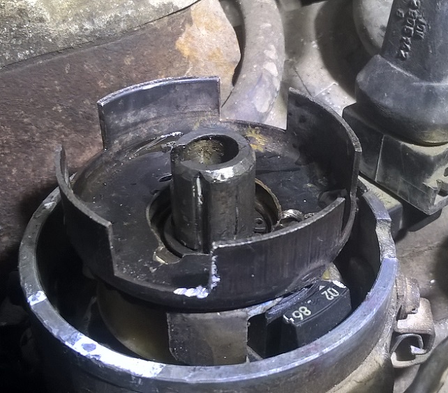

Сегодня пока ждал прошиву на майю получился такой вот трамблер (второй ДХ в крышке) . Попробовал завести на нем , с калибровками что были в блоке не получилось . Загрузил в блок калибровки от Дмитрия для JN , поменял тип форсунок , завел .
JN 1.8 ауди 80.imf
калибровки из блока
(17.42 KiB) Downloaded 436 times
log_serzh76_2018.02.14_17.46.04.rar
44 сек газ и заглох
(6.66 KiB) Downloaded 398 times

а что за калибровки
