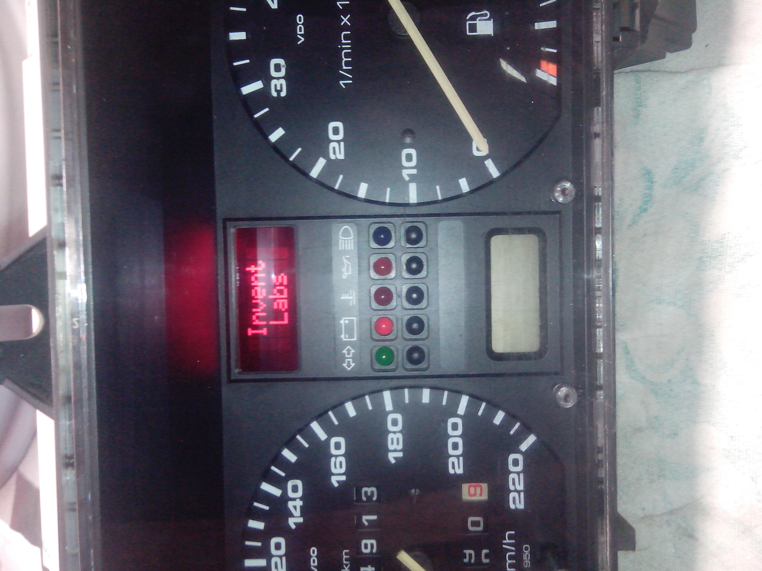

Пока мотор собирается, вставил в приборку дисплей инвент вместо стрелки ОЖ(температура ОЖ уже будет на дисплее)

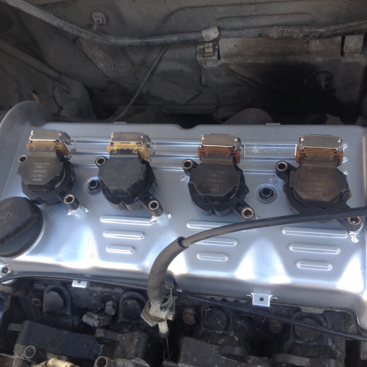

добрался до инвент зажигания. Мотор обкатал на старом зажигании, внедрил катушки зажигания БМВ, смонтировал проводку, поставил инвент, 2 дня шнур подключал, драйверов не хватало, теперь работает, сразу завестись не вышло :du_ma_et:
вливаю старую карту в новые мозги, катушки проверены, благо предусмотрен их простой и быстрый тест с коммандера, однозначно решил сначала завестись и выехать с расчетами только по ДАД, далее разобраться с ДПДЗ, ДД и корректировать карту, по жопомеру естественно :-):
