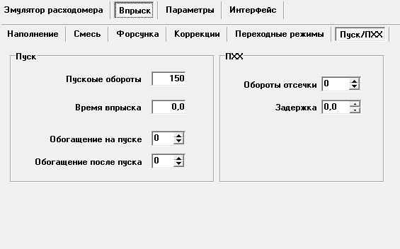

Тоже самое с запуском крутит-крутит. По параметрам пробовал и коррекцию и обогащение при пуске и т.д... все также. Может в прошивке что то поправить? В прошлую зиму было с запуском веселее! У кого еще так же при запуске долго крутит?ASSSSS wrote:Да с запуском что ниже 18 печально долго крутит,коррекция не помогает

И еще чуток растянуть подение оборотов в 3.2.9 или созадать таблицу,чтобы можно было самому прописывать обороты при прогреве,а то до 60гр не датягивает,гдето около 55гр уже встают на хх,но впринципе не критично..Jonson wrote:У родича на мицубиси подброс по-самурайски резвый. Адя тоже так может, я знаюНадо как-то программно отделить горячий и холодный запуск.
Например:
Холодный запуск {-30...-20...-10} - прибавить к мин.положению 25% (грубо говоря)
Среднетемпературный запуск {0...10...20} прибавить к мин.положению 18%
Горячий запуск - прибавить к мин.положению 10%
Чтоб настраивалось в окошках.
Ярослав, скажи, что думаешь насчет этого? Думаю, интерфейс командера не сильно усложнится для пользователя. А уверенный старт в любой мороз, и без чрезмерного подбрасывания оборотов, сделает честь инвенту.
А то, если на горячую хорошо, то на холодную плохо. Если на холодную хорошо, то на горячую чрезмерно.
Или сделать табличку, как в коррекции по ДТОЖ. В каждой ячейке прописать свой процент открытия РХХ на пуске
Мин положение должно быть другим если дыры в д.з убралDRON1 wrote:Парни,проблема нарисовалась,не пойму в чем дело. раньше такого не было. Отреставрировал ДЗ. ХХ держит очень стабильно, 800 об. Но бывает РХХ накручивает процент открытия до 48%,,газует. Потом понемного скидывает до уровня ХХ. Сильно заслонка сифонила,такого не было. Открытие при 30 гр -20%, при 60 гр-31 %. Клапан РХХ от опеля.
