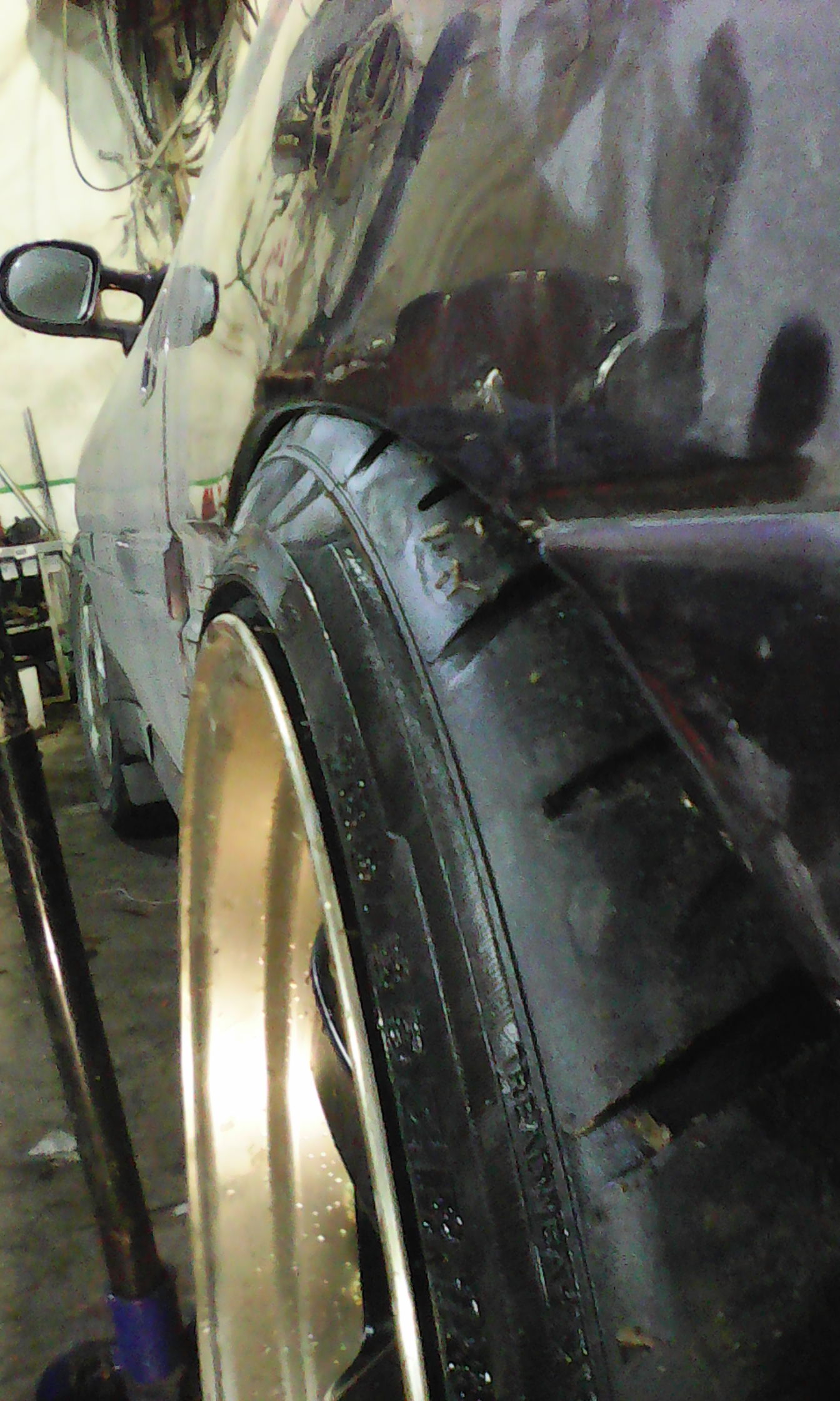

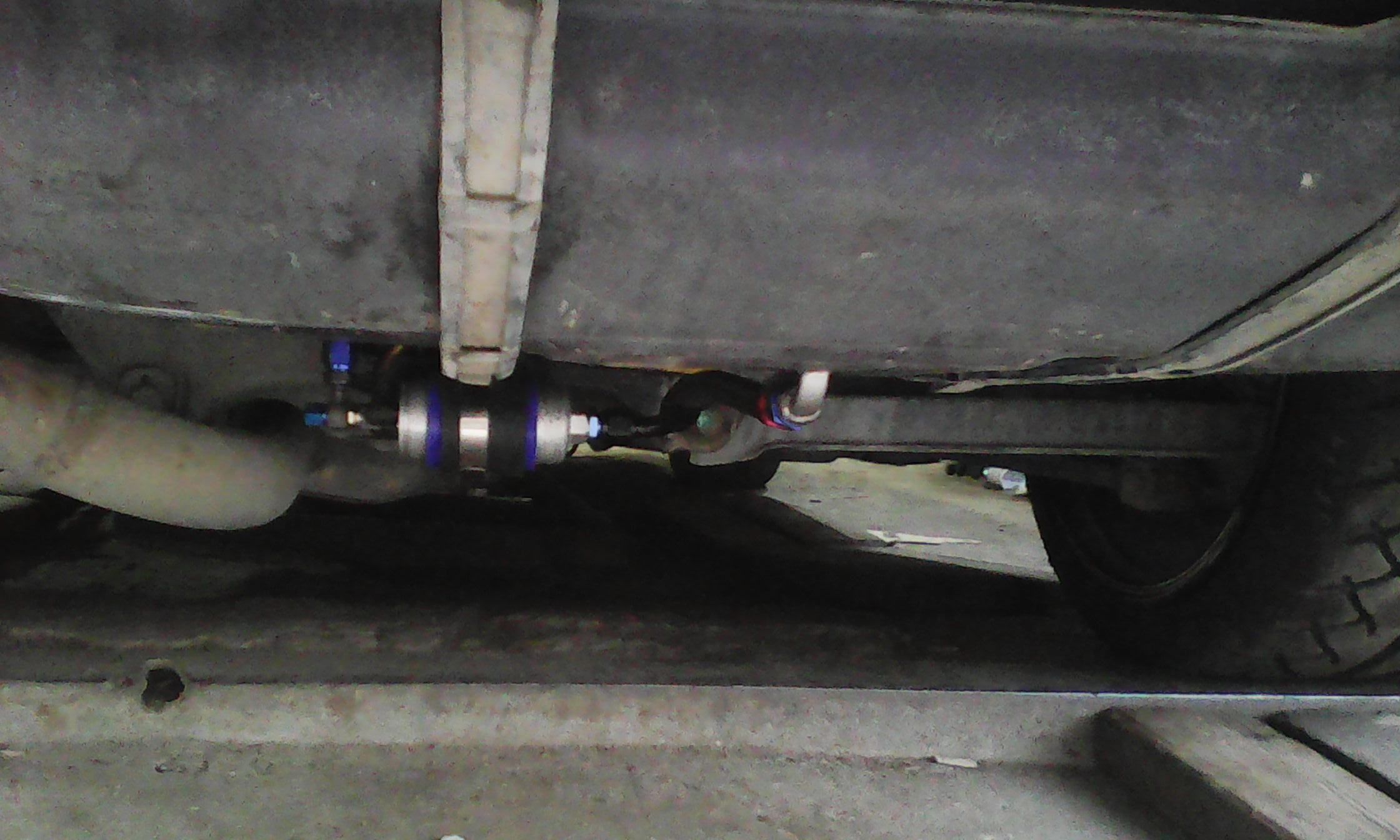

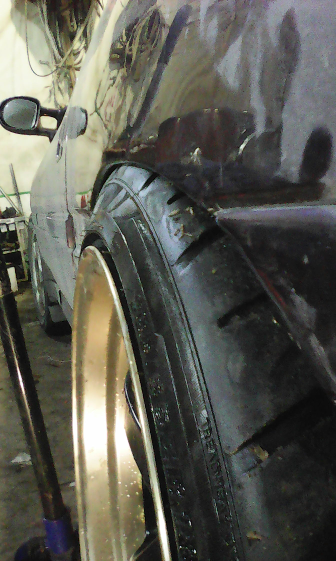

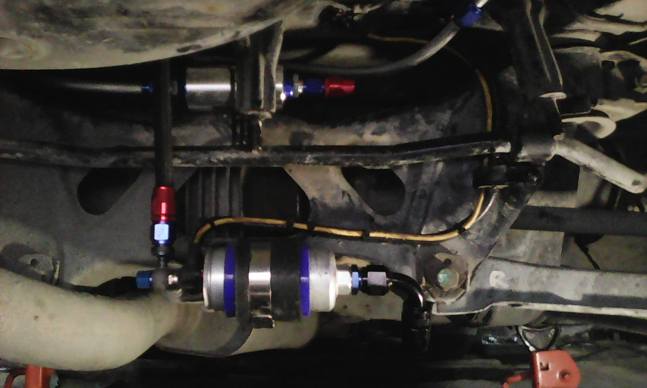

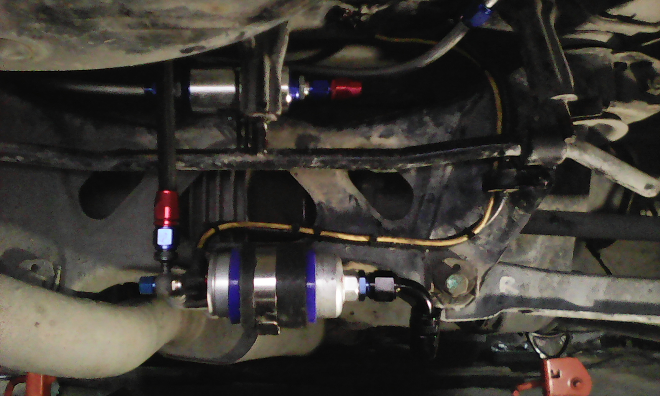

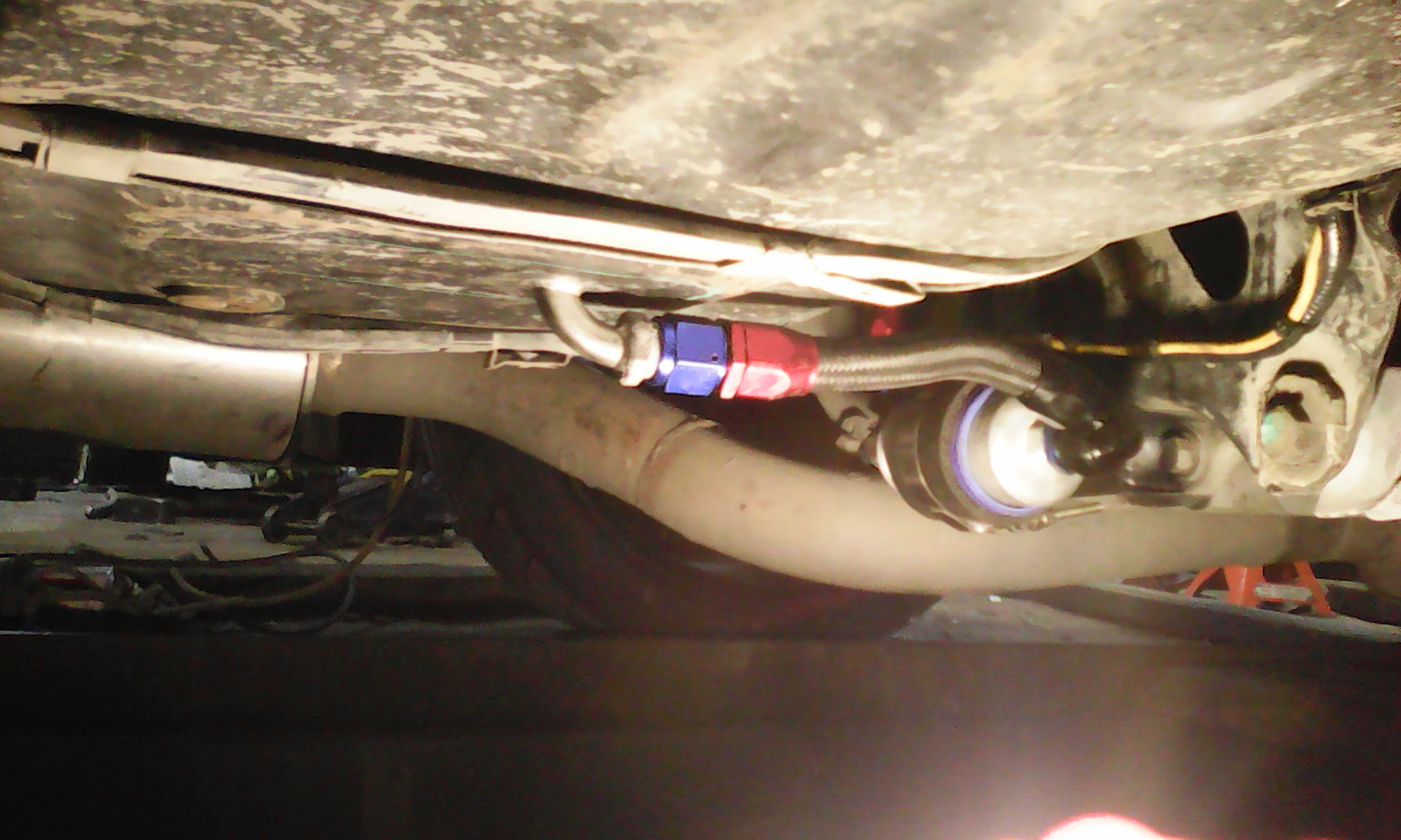

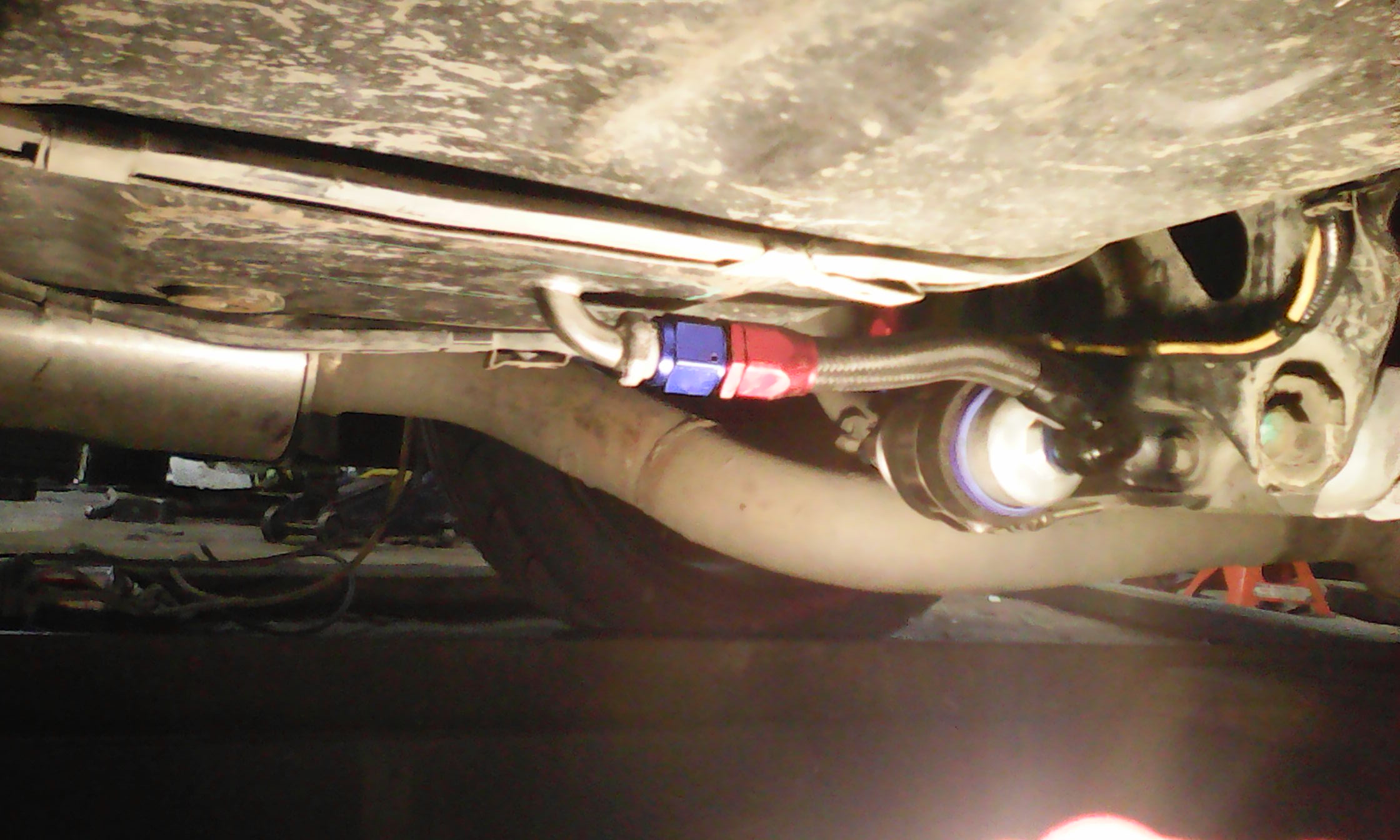

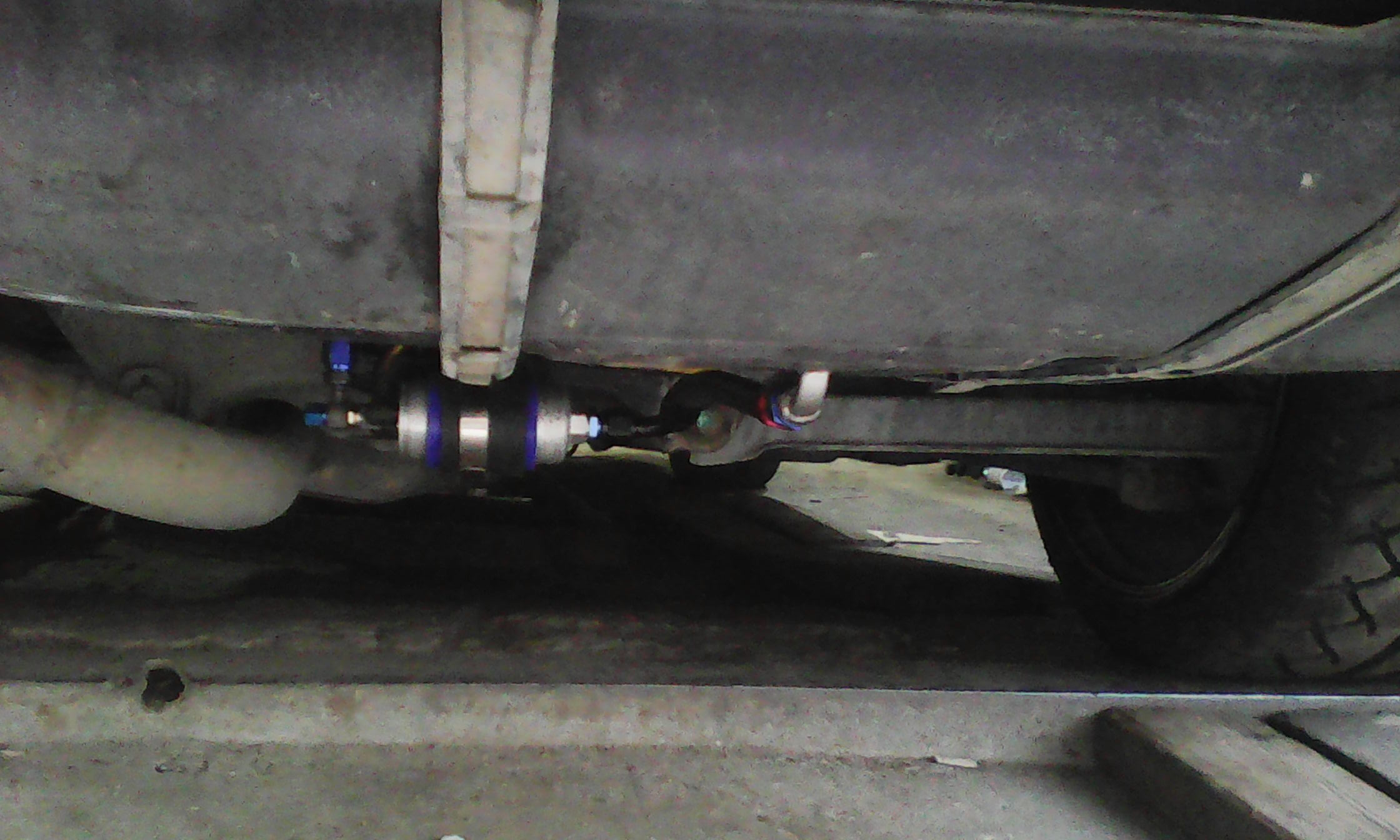

10 го открытие драг сезона, тачку подготовил: 1)точнул фланец впускного коллектора(была утечка)+ новая прокладка,
2)замена свечей, теперь denso ik24(старые hks просто устали- подвыгорел боковой электрод, следовательно увеличился зазор- начали срать на бусте ),
3) протянул новые топливные магистрали an8+ насос бош 044+ фильтр an8 обслуживаемый+наконец то подключил сенсор давления топлива к инвенту
4) поставил новые колеса 10,5j+ резина Westlake sport rs 265 на заднюю ось, немного катнул арки, чтоб не шаркало(это временное решение, потом будет пластиковое расширение )
Можно смело дуть больше, надо выбрать время, покататься с ноутом.
