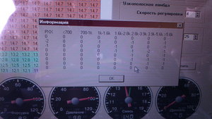

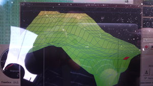

Вот моя карта наполнения
Вот моя коррекция
Вот моя коррекция
ASSSSS wrote:
Я так понял, что главное корр. чтобы возле 0 и не беднила при тапке по резче, а как там выглядит 3Д наполнение видать не особо важно....так что будем ездить :co_ol: :co_ol:
адаптация у меня отключена...
какое то сходство с твоей картой наполнения есть..видать под 017 боши она какая то такая и должна быть

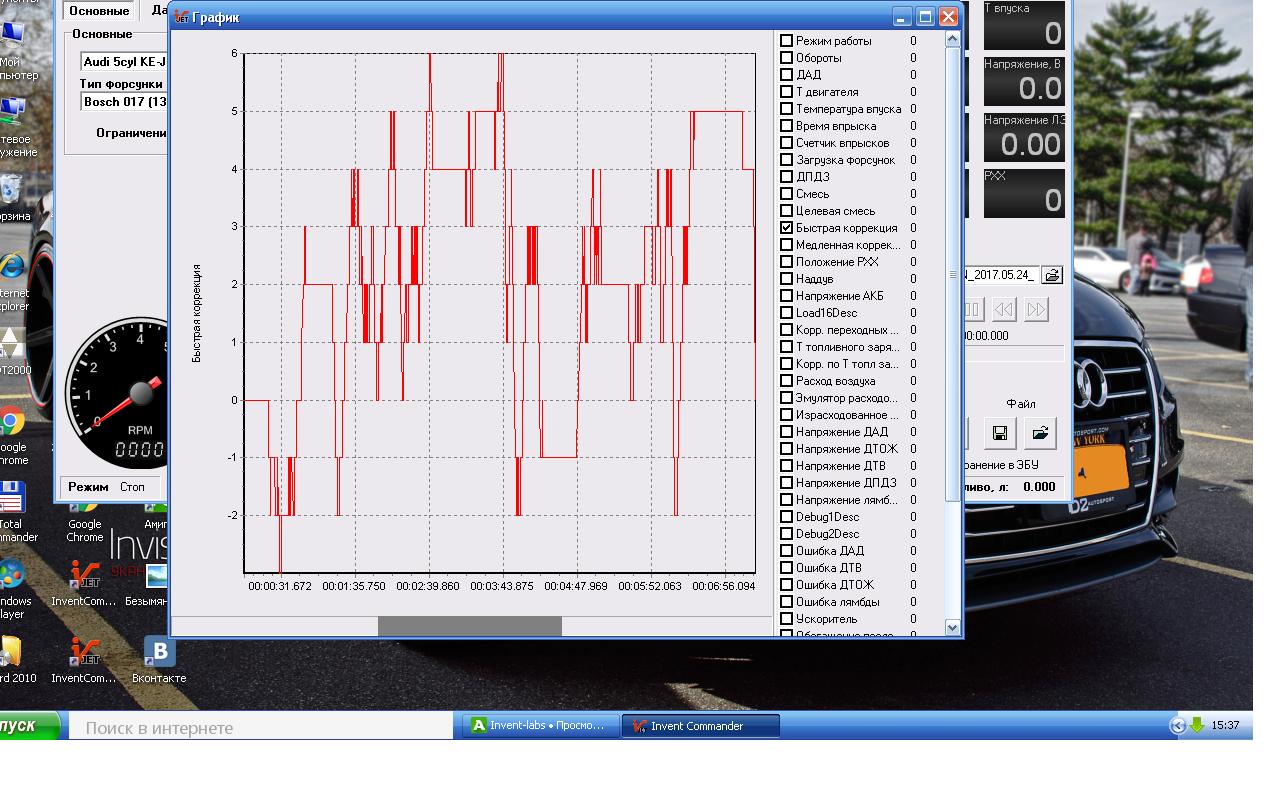

моя коррекция при спокойной езде

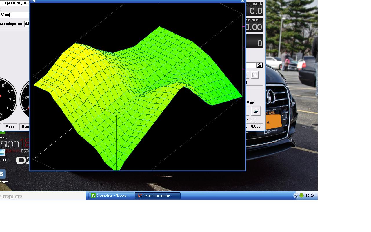

мое наполнение
мое наполнение
