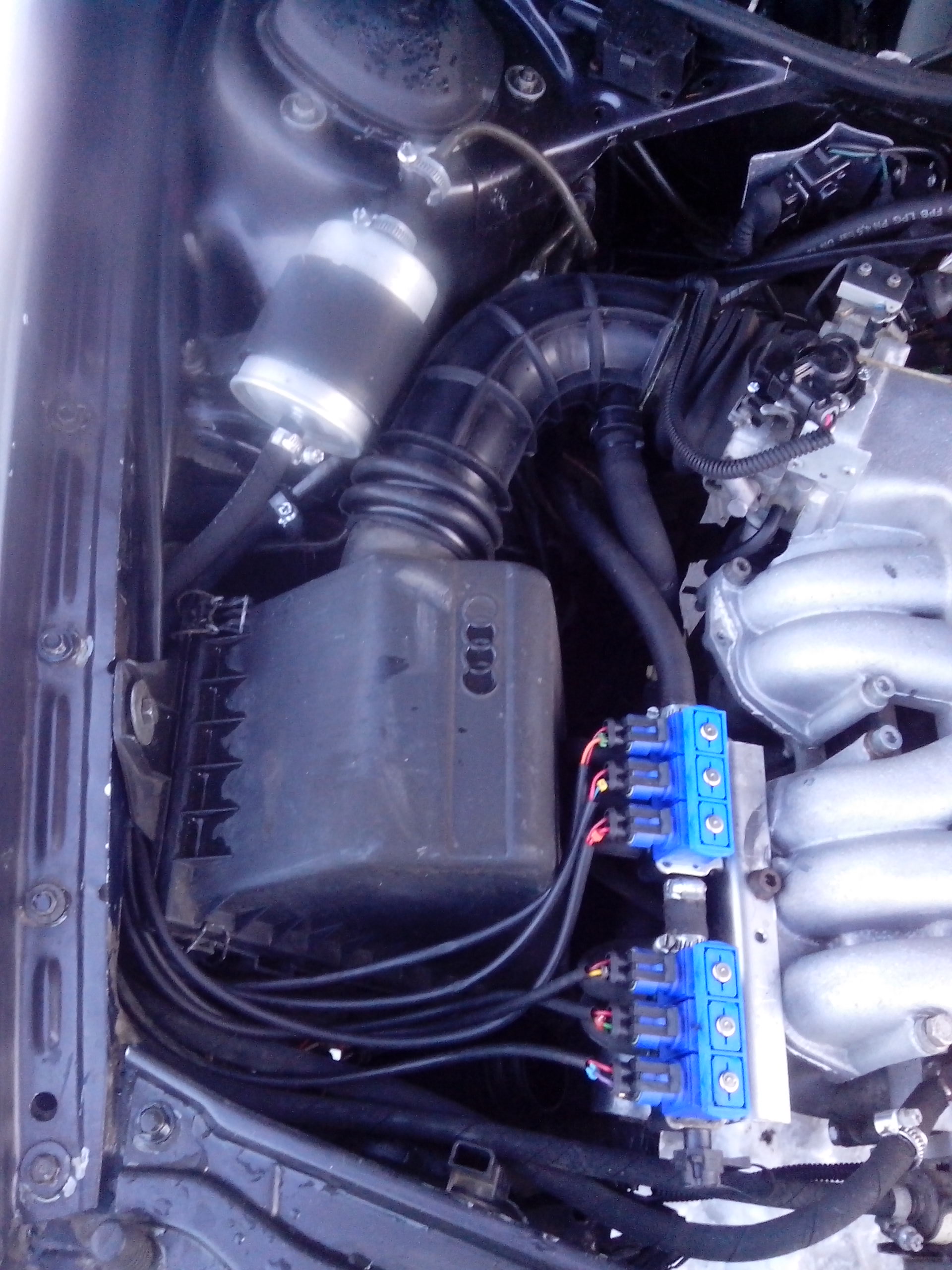

Прикрутил фильтр от Ауди и гофру от Ваза,теперь ни грамма воздуха мимо не пролетить,в корпусе есть раструб,в раструб установил ДТВВ.

Какой такой фильтр от Ауди, если можно поподробней всем будет интересна доработка.DRON1 wrote:Прикрутил фильтр от Ауди и гофру от Ваза,теперь ни грамма воздуха мимо не пролетить,в корпусе есть раструб,в раструб установил ДТВВ.

а сапун как завел?DRON1 wrote:Прикрутил фильтр от Ауди и гофру от Ваза,теперь ни грамма воздуха мимо не пролетить,в корпусе есть раструб,в раструб установил ДТВВ.

сверлил отверстие в крышке, ставил подходящий штуцер, получилось как на штатнойDRON1 wrote:В гофре,снизу, перед ДЗ дырку проковырял и нее завел.
А у меня сапун давно вниз выведен, а в "черепахе" заглушка и все вроде путем.Svyatoslav wrote:а сапун как завел?DRON1 wrote:Прикрутил фильтр от Ауди и гофру от Ваза,теперь ни грамма воздуха мимо не пролетить,в корпусе есть раструб,в раструб установил ДТВВ.
