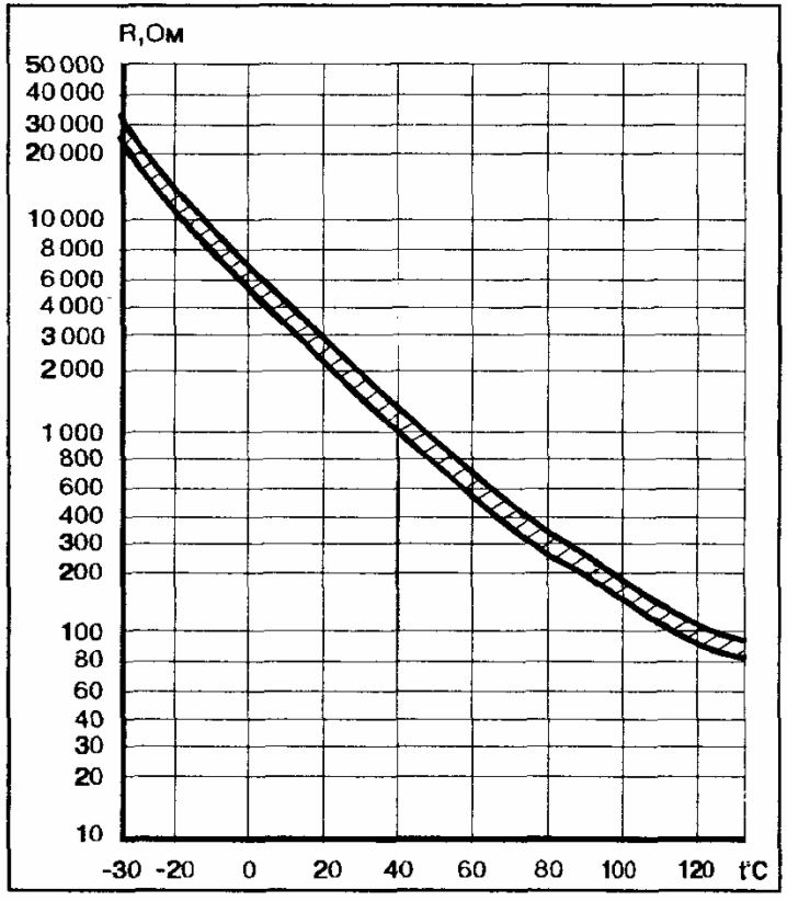

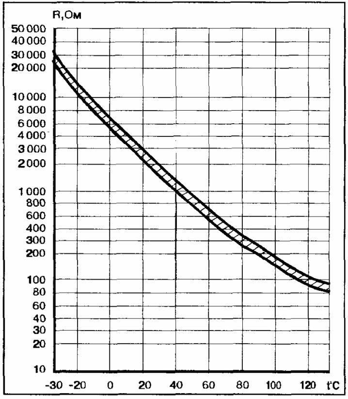

Jonson wrote:Сегодня с утра примерно 0 гр.
Кручу стартером, подбрасывает до 1000-1100, и сразу глохнет. Перевключил зажигание, история повторилась :ne_vi_del:
В предустановках ДТОЖ и ДТВ на холодную разница вроде бы 12 гр.
ДТОЖ 1 гр. ДТВ 13 гр. Хочу оттарировать градусники вручную.
У меня до -5 заводится сразу,ДТОЖ откалиброван в ручную ,т.к. ДТОЖ либо не оригинальный уже стоит или параметры поплыли с временем.
доза впрыска в ПУСК\ПХХ какая? и другие параметры в этой вкладке какие?
Вот такие у меня значения
У меня очередная засада с виндусом ))) моя сборка вин7 х64 видимо как-то так урезана, что вместо блюпупа проблема уже с Экселем :) Не ставится никакая версия, ошибка 1935. NET.Framrwork стоит. Может еще с какими-то программами будут проблемы, но пока переустанавливать винду не хочу.
Может кто-нибудь пересчитает в Экселевской табличке Сопротивление в вольтаж? Пазааалуста :hi_hi_hi:
График таблицы практически как у моего реального датчика
rasschet-termodatchika.xls
(26.5 KiB) Downloaded 490 times
