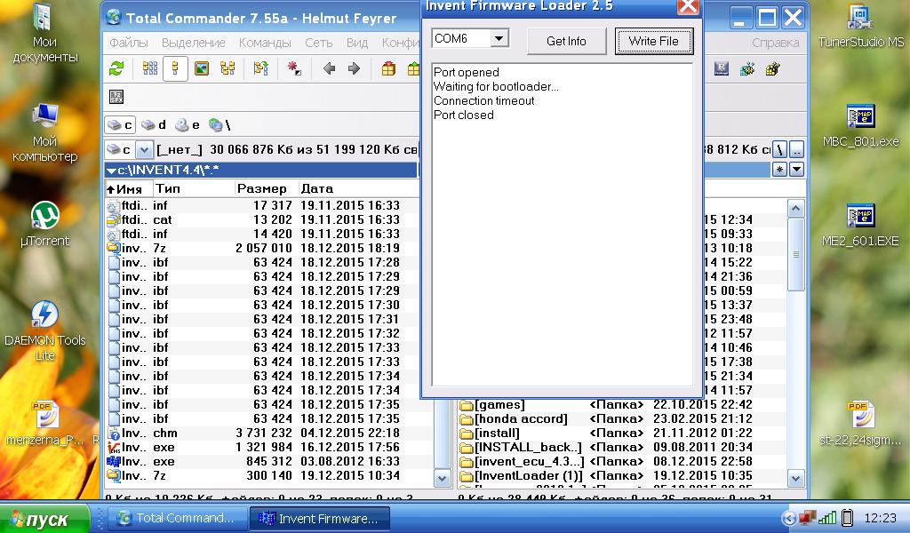

как загрузить прошивку
Posts: 438
Joined: 06 Dec 2013 19:56
Post by andriy320e30 »
пробую загрузить прошивку .чего то не конектится :-( .причем командер работает нормально

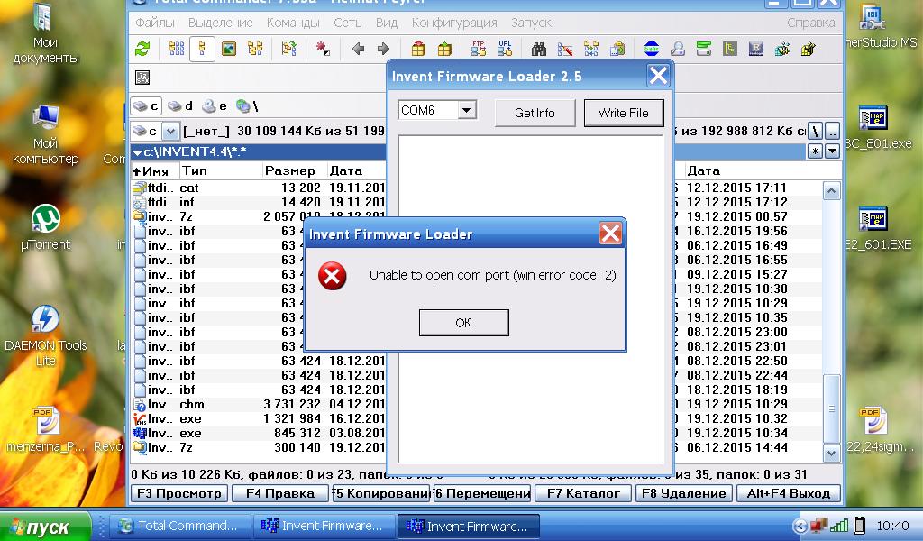

или так
тормознул . :-): все пошло . зажигание забыл правильно включить :smu:sche_nie:
Нажимаем Write File, выбираем файл и нажмаем Опен. Сразу предупрежу - у вас будет до 8 секунд, чтобы успеть подать питание на блок, поэтому сразу приготовте ключи от зажигания
