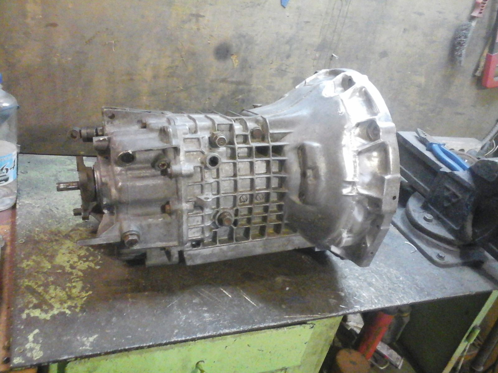

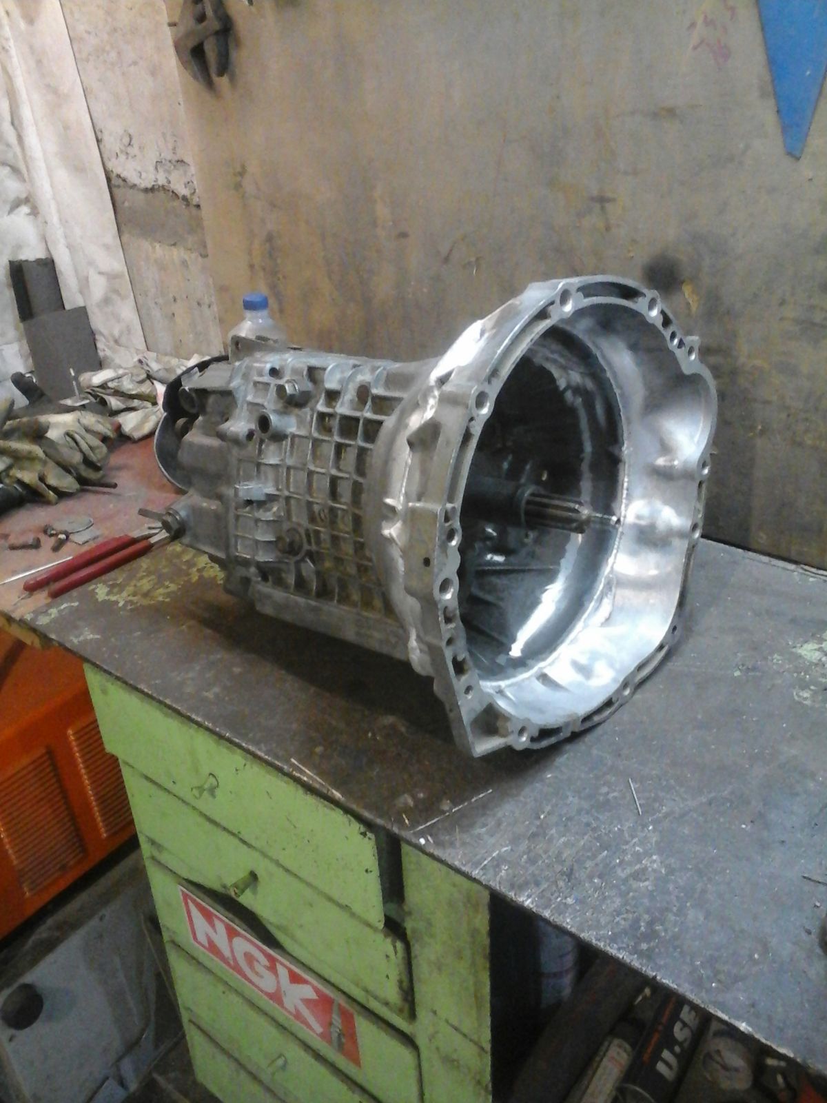

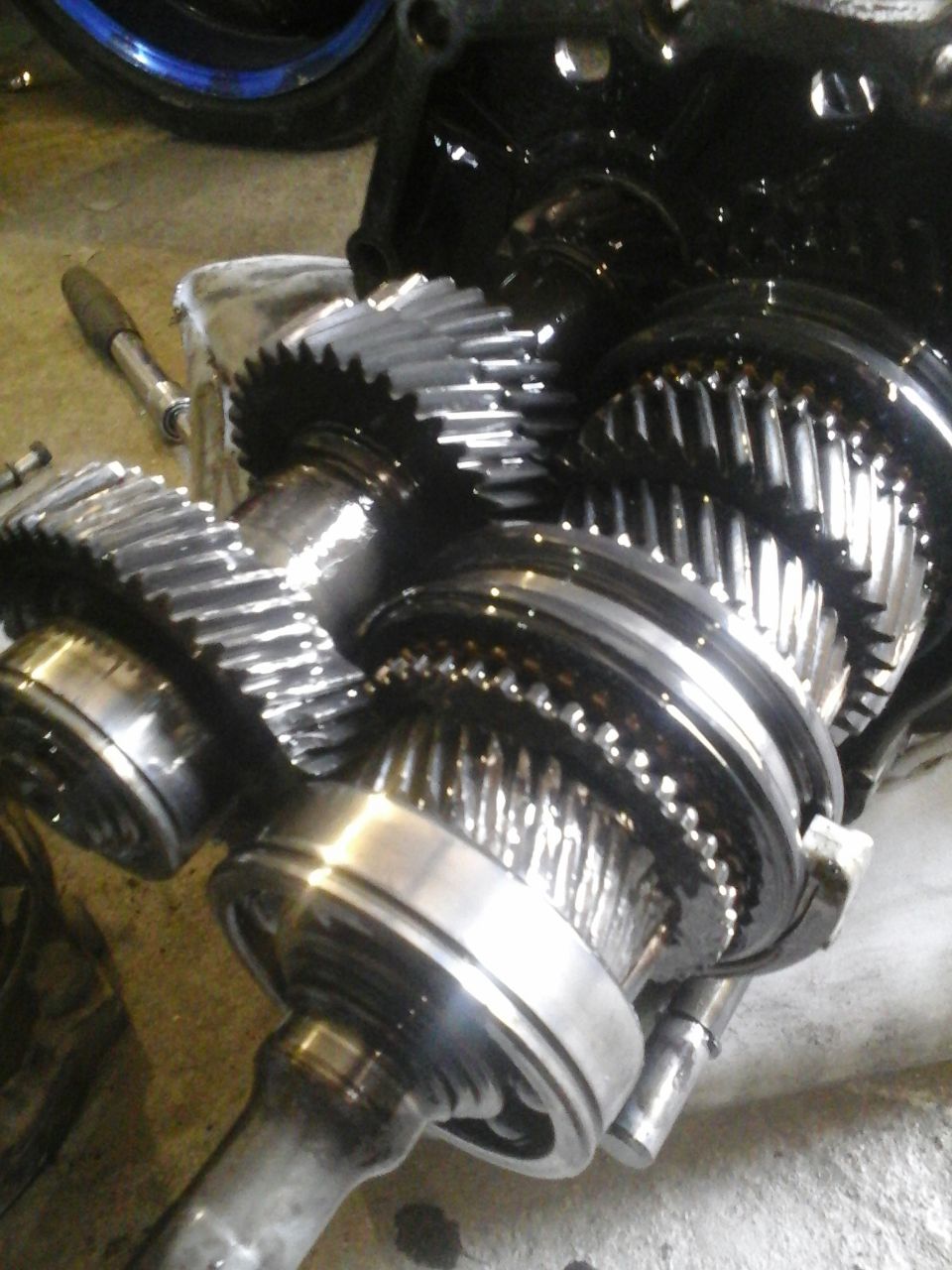

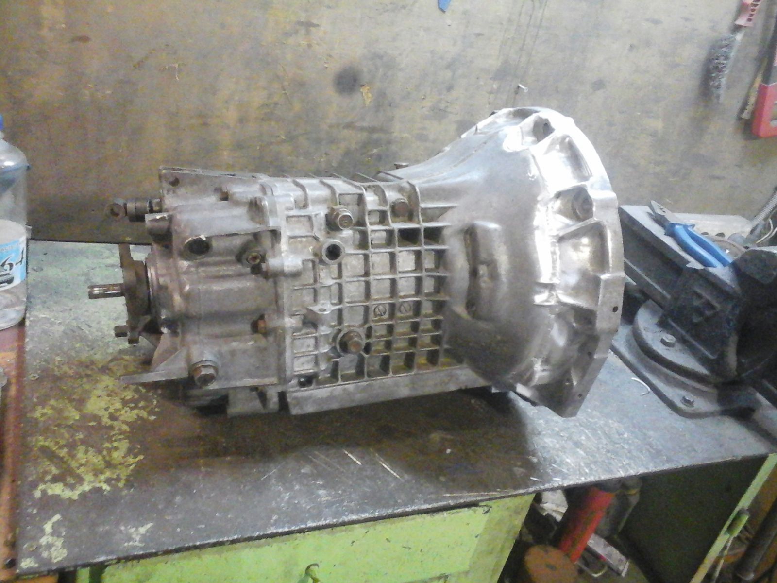

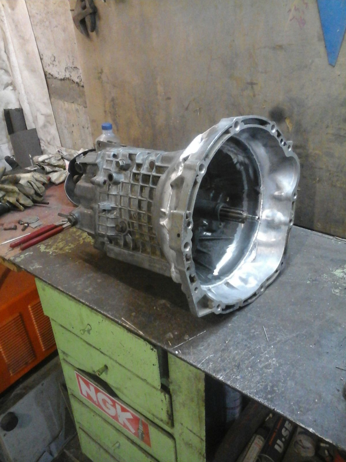

уложил вторую коробку w58, а в связи с неодыкватными ценами на мощные тоетавские коробки купил гетраг 260 с бмв. скоро буду ставить и проверять его на прочность

при нагрузке- 3я передача, чуть дальше пика момента, сворачивает зубы на шестернях.
на первых 2х передачах полностью дроссель не открыть- зацепа нет :-):
буст пока 190, больше дунуть пока не могу- уперся в коробку. Гетраг пришел, времени его вживлять пока нет

фотки для затравочки))

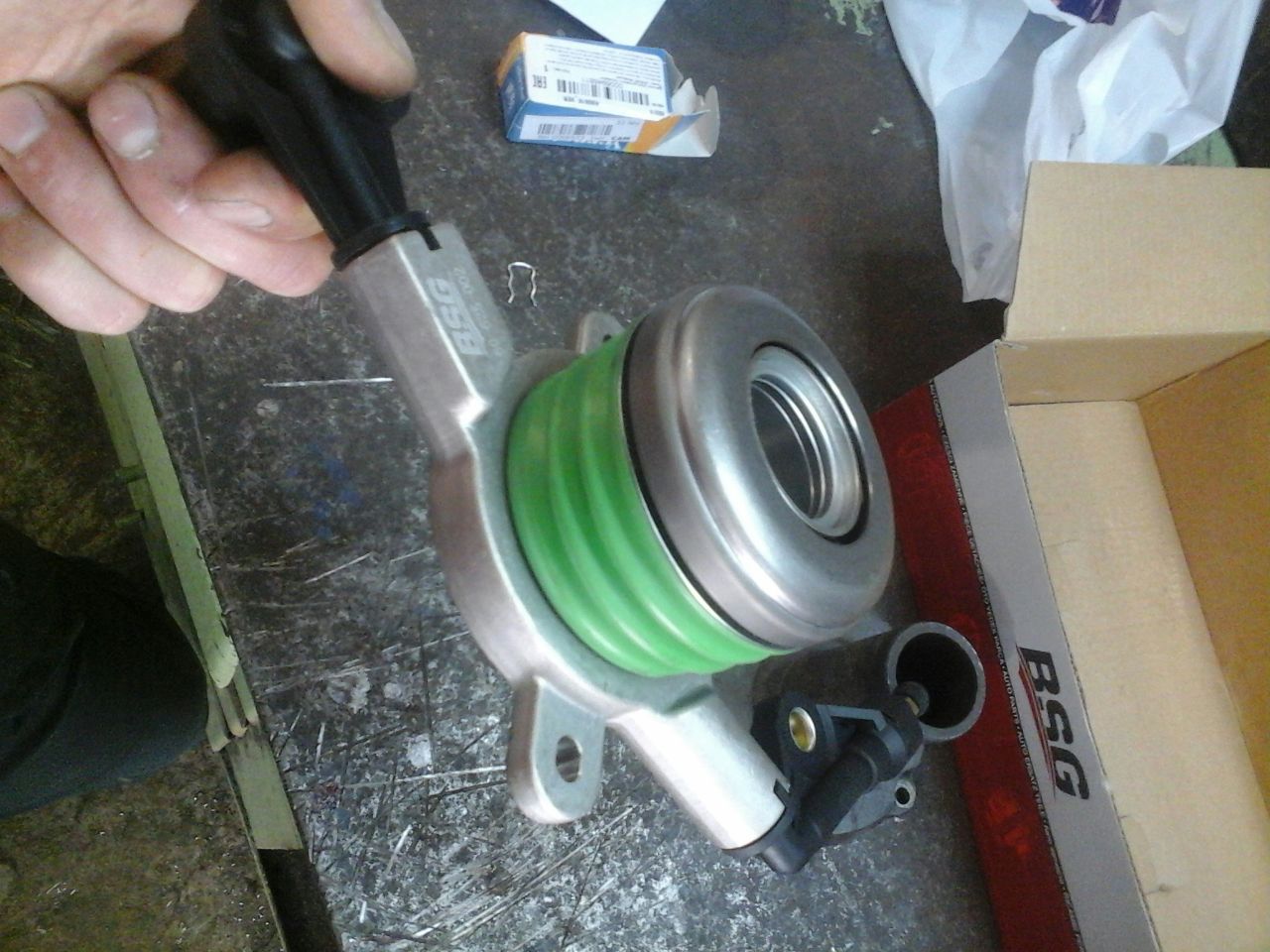

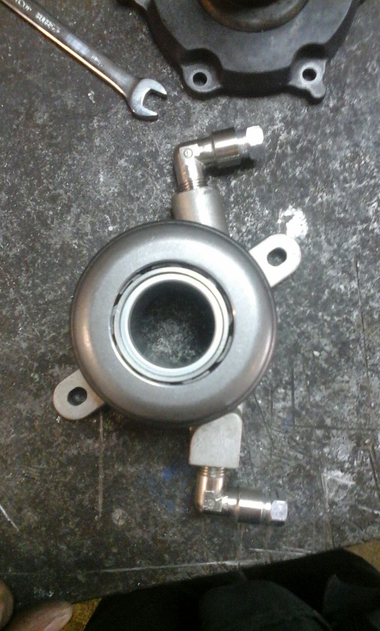

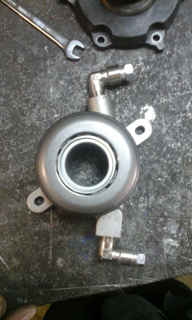

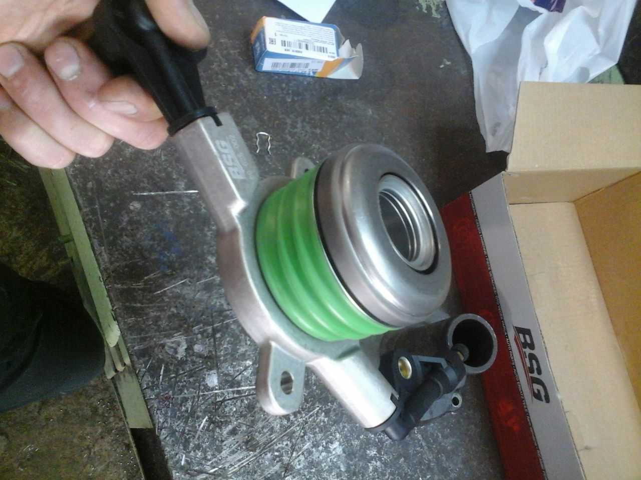

И кстати, где взял гидровыжимной на 260 гетраг?)
