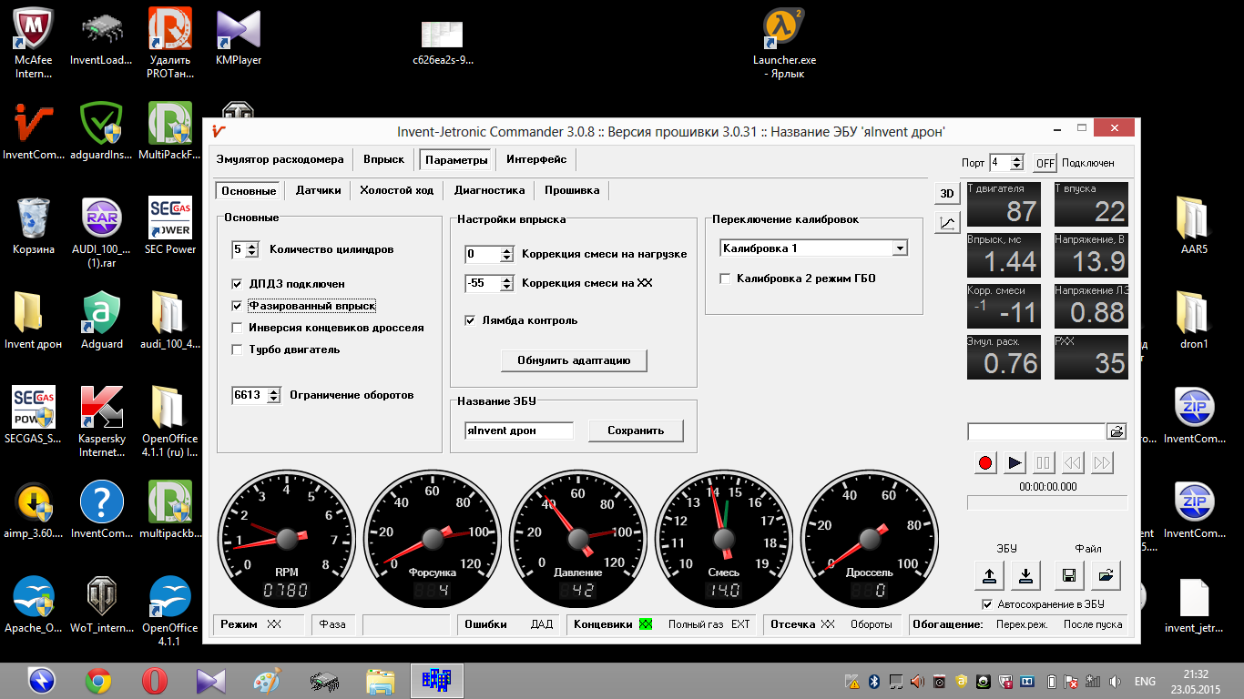

А мне всё читается ,, яЭБУ инвент дрон ,, :-)
DRON1 wrote:Прани,фазы только у меня нету ? Или я что то пропустил?
ты пропустил обновление командера
