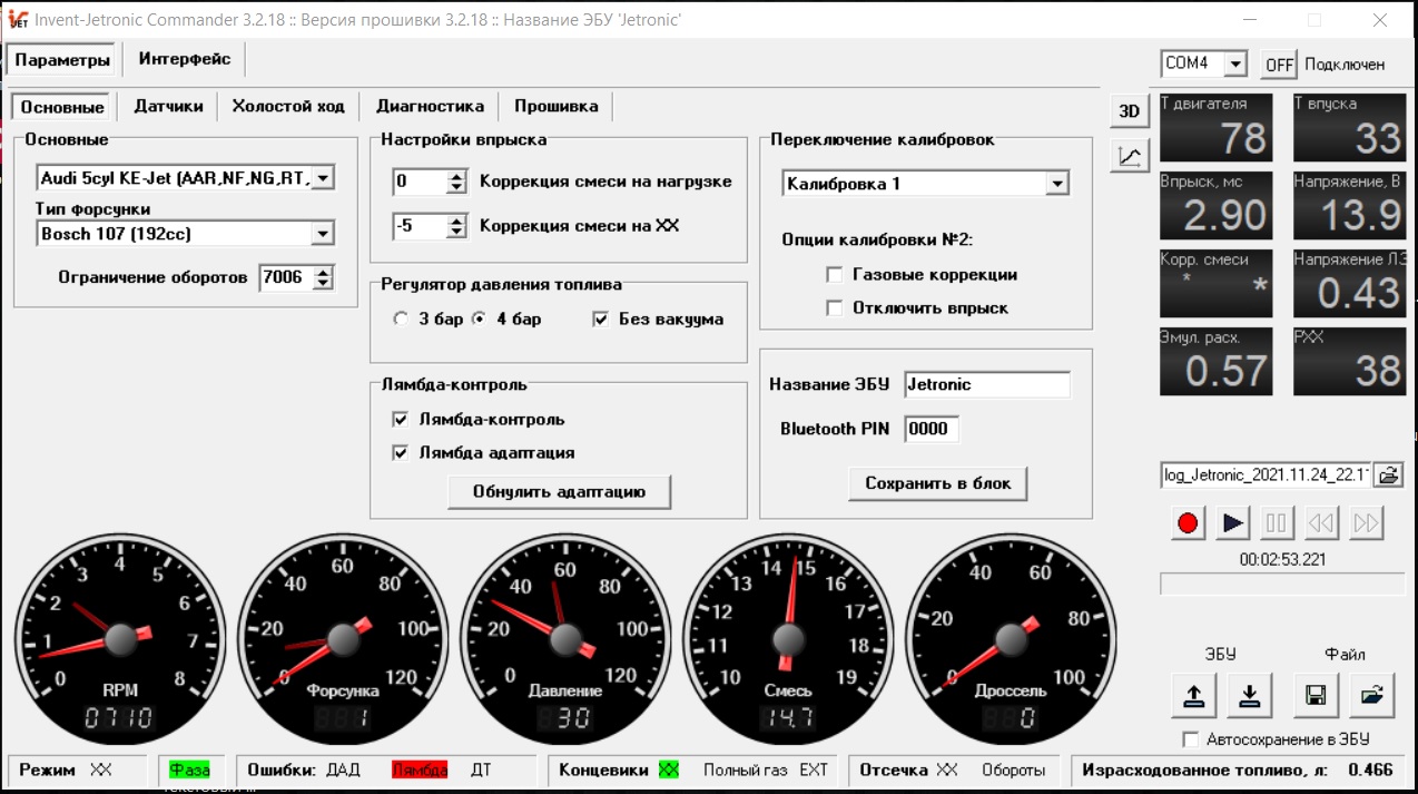

1. Поставил новую лямбду Bosch 0 258 003 957
Но окошка коррекции смеси пустое, коррекцию не показывает, при этом напряжение лямбда зонда показывает.
Подскажите куда копать?
Прошивка 3.2.18
2. До 3 тыщ оборотов машина тянет хуже чем на джетронике, на полном газу едет более менее. Это у всех так?

запиши лог и калибровку сюда в тему посмотрим . а так всего скорей просто нужно галочки поставить в параметрах основное лямбда контроль

Nemec wrote: 24 Nov 2021 18:48 запиши лог и калибровку сюда в тему посмотрим . а так всего скорей просто нужно галочки поставить в параметрах основное лямбда контроль
Спасибо, но там стоят все галочки

почему то лямбда снизу горит красным

у тебя с самой лямбдой косяк , проверь проводку . или меняй лямбду . напряжение лямды должно меняться от 0.1 до 0.8 , а у тебя стоит 0.4 . а красным это в ошибку она уходит
