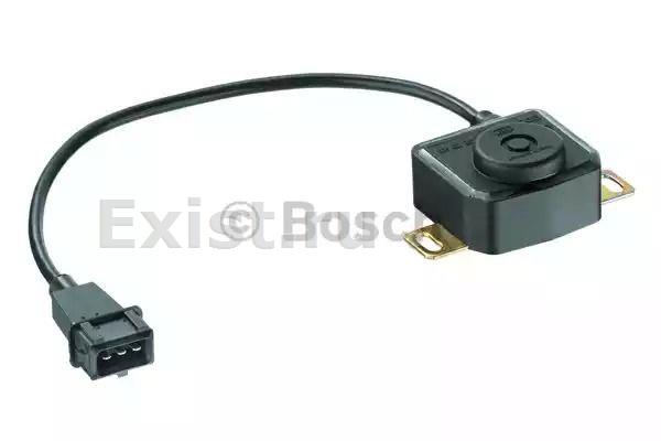

Начал барахлить мой любимый датчик положения дросельной заслонки в народе концевик , до полного газа бывает не срабатывает , возник вопрос если он полностью отрыгнет только искать такой же датчик ?, или можно придумать альтернативу ?
Номер по бошу : Bosch 0 280 120 426
Номер по вагу VAG 048133154

насчёт полного газа -вопрос решается просто ,вскрываем крышку и всё заливаем очистителем контактов , режим полного газа реализован очень просто -смыканием пластин . для начала проверить открытия дросселя при полном нажатии на газ .
