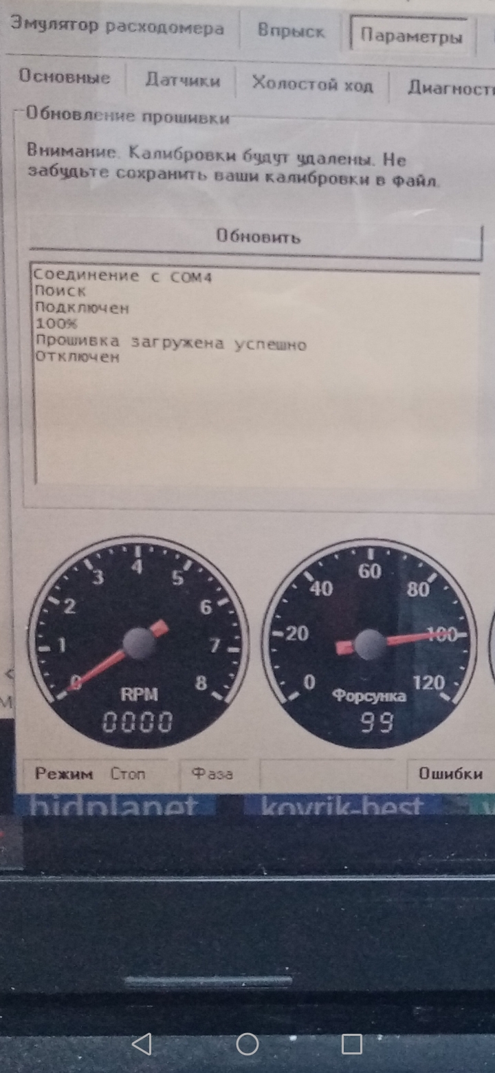

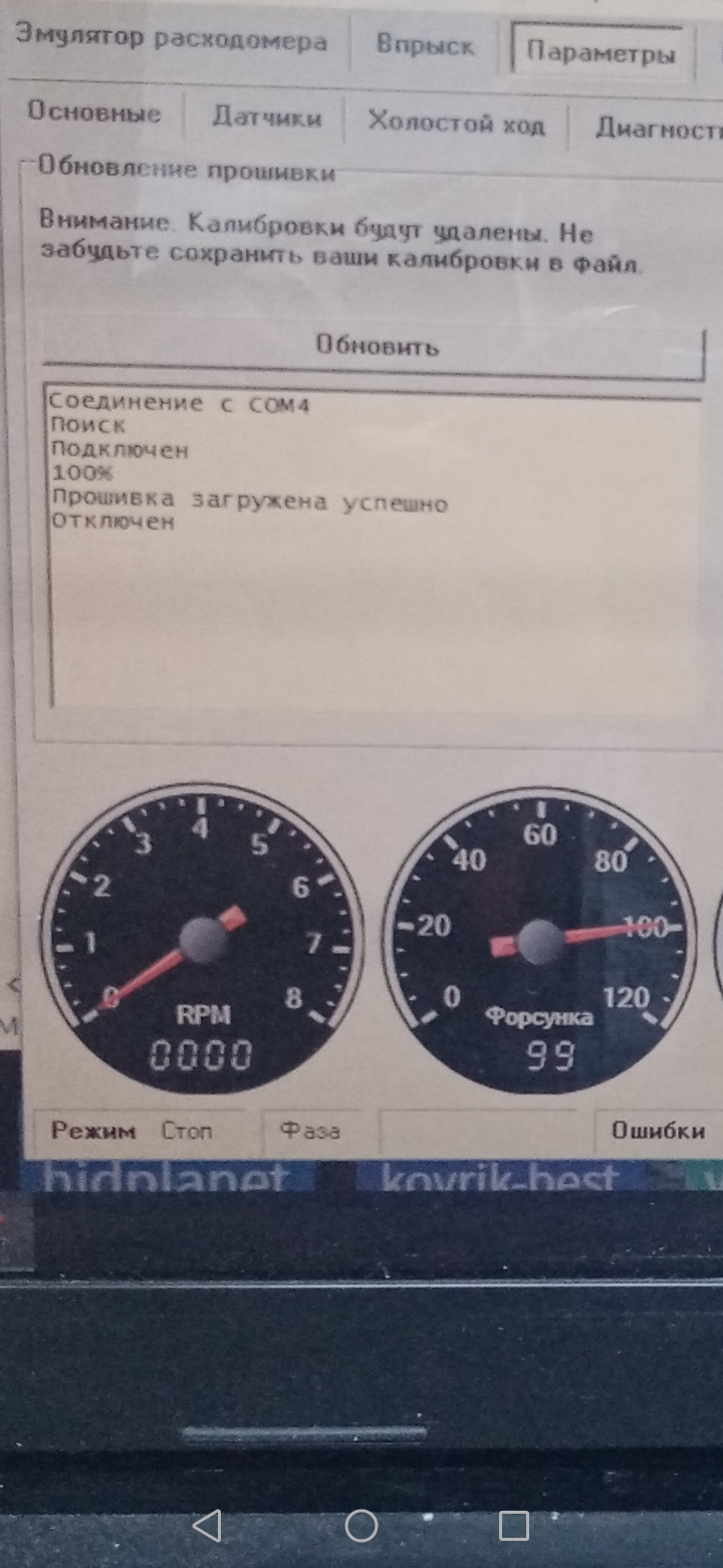

Скриншот.
Вот после заливки прошивки. После попытки запуска, счётчик импульсов падает в ноль.
