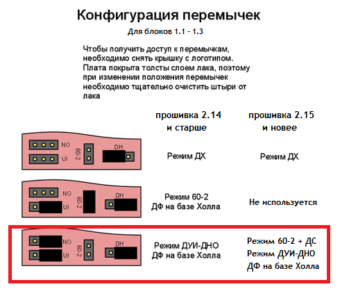

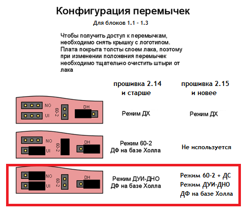

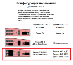

Ярослв привет, пришел наконец то ротор вместе с коробкой, на коробке есть датчики дуи-дно, у меня сейчас в блоке последняя прошивка, соответственно перемычки переставлены для её работы (точнее уже запаяны вместо джамперов). Теперь вопросы;
1. нужно ли переставлять перемычки? и куда подключить дуи-дно, на свои места?
2. лучше ли вместо этих датчиков использовать 2 дпкв газель?
1. Да, в положение ДУИ-ДНО
2. Да
Ярослав дак куда переставлять перемычки то? Если они стоят как на рисунке? прошивка 2.16
Перемычки стоят правильно, все ок.
