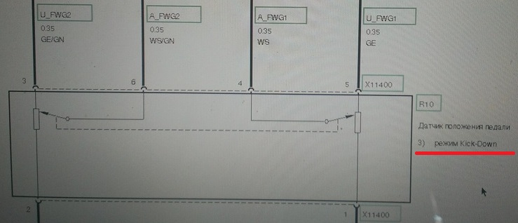

Вот ее схема:
Вот схема подключения педали из мануала на сайте:
Вопрос: что обозначает на схеме БМВ подчеркнутое, как заставить работать режим кикдаун и есть ли у него какая-то своя грубо говоря кнопка включения, или это чисто механический эффект щелчка, а по электронной части никаких отличий нет в работе, это просто как крайнее положение педали?

Похоже это лишь механический эффект

На ваговских педалях тоже есть пружинный упор, продавливается со щелчком.

Спасибо всем. Тоже так думал, но лучше все спросить. Уже закупил почти все что нужно, жду ЕМС-2.
