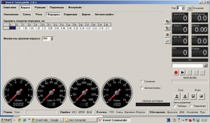

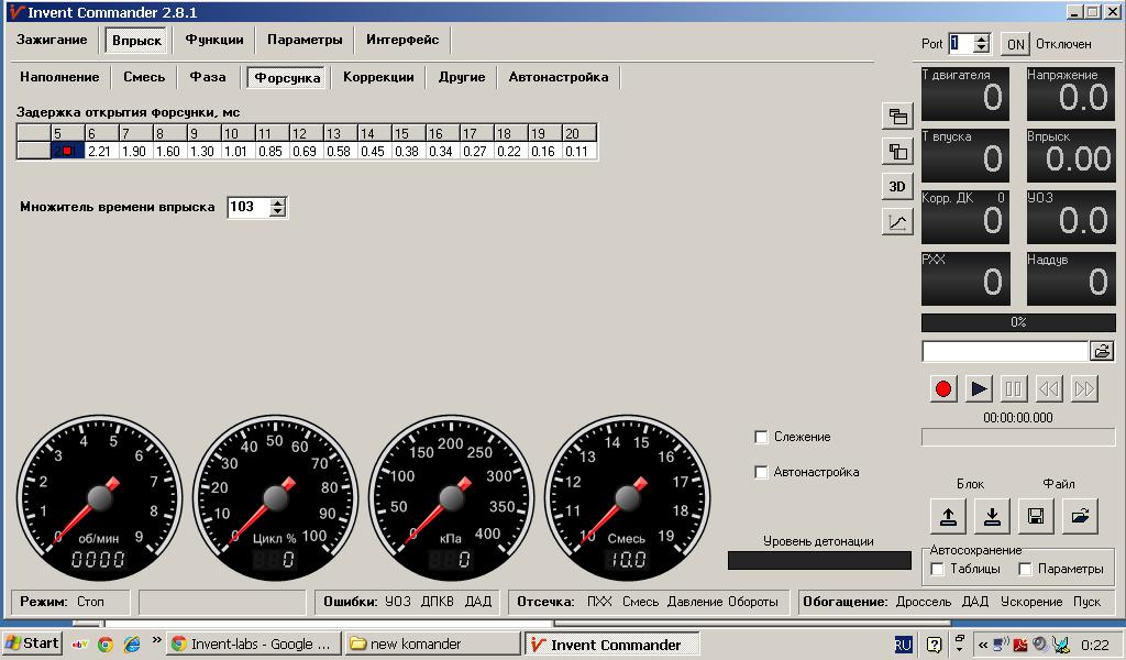

Рылся в сети, но данных о лаге этих форсунок так и не нашел. Но в теме выкладывали данные о форсунках производительностью 320сс. Они не подойдут?
