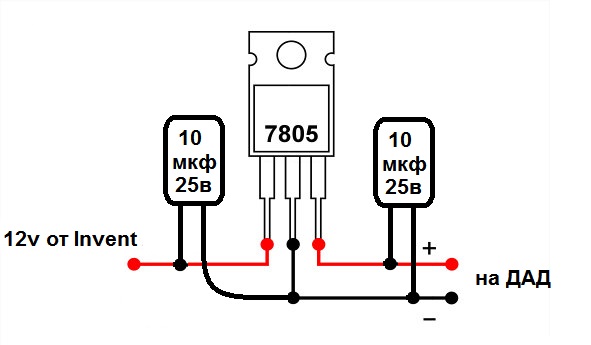

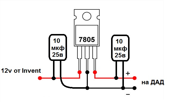

Крайний раз сваркой работали когда приваривали гайку под крепление Лябда-зонда. Блок Инвента тогда еще не стоял ) Ну да ладно, мастер владеющий паяльником есть. Единственное что, мне нужно купить предохранитель. Какие у него должны быть параметры?jhm wrote:Еще возможные варианты:ON_AIR wrote:Линию не замыкали 100000%.
- сварочные работы
- подача питания без подключения землиИли одно или другое, на ваш выбор. Судя по вашим вопросам - лучше найдите любого мастера-электронщика, он все сделает за 15 минут.Т.е. надо и поменять предохранитель и установить стабилизатор? Как этот все эти детали выглядят? И куда ставить стабилизатор?
