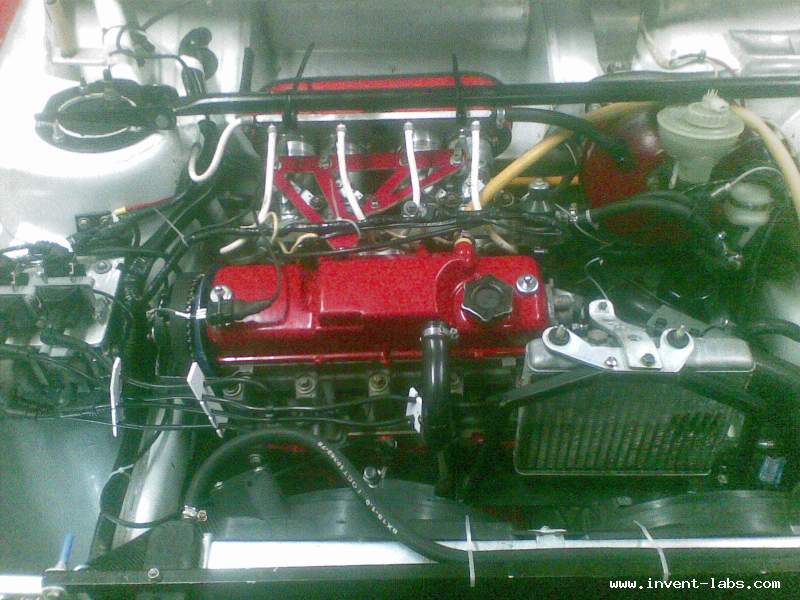

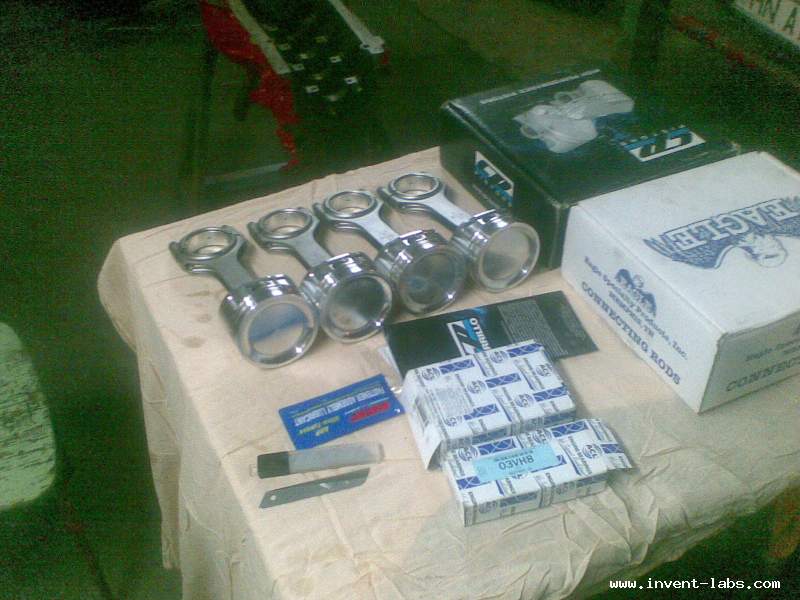

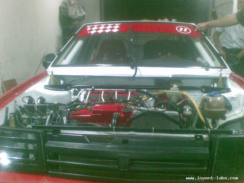

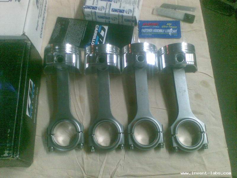

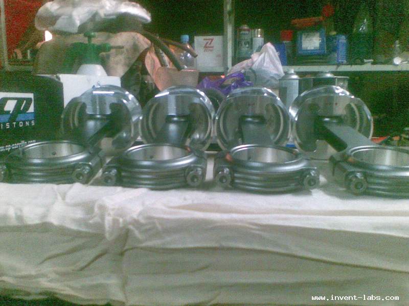

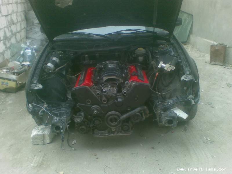

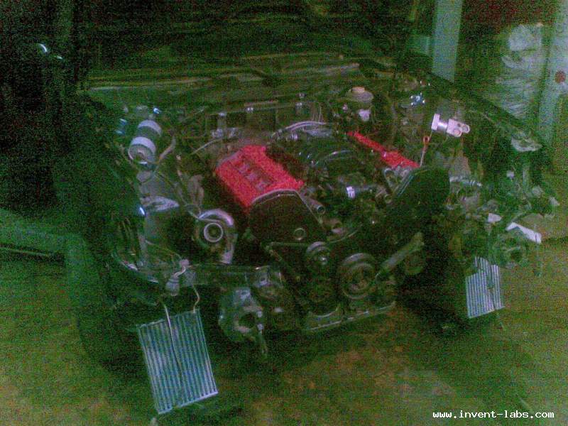

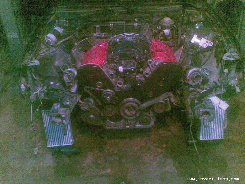

Что сделано. Установка нового выпускного коллектора и новой турбины garret 3076 gtx и кованных шатунов.
установка 470 форсунок, клапан сброса, полностью новый пайпинг.
Установка керамического сцепления.

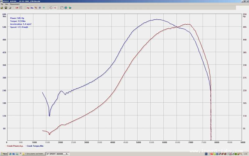

Вот замер давление 1.62 бара, максимум что может этот gtx 2.8 без ущерба для себя.
Дальше нечего не смогли сделать форсунки кончились.
Автомобиль полностью городской.
Блок управления invent ecu1 настройка DXlabs.
