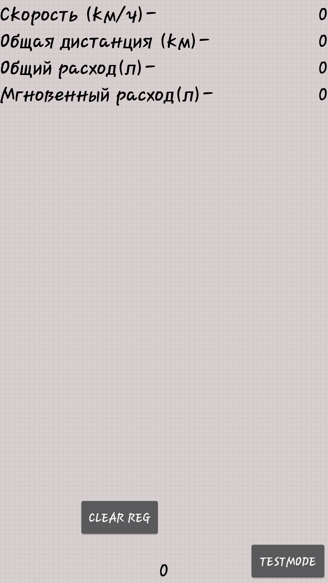

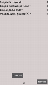

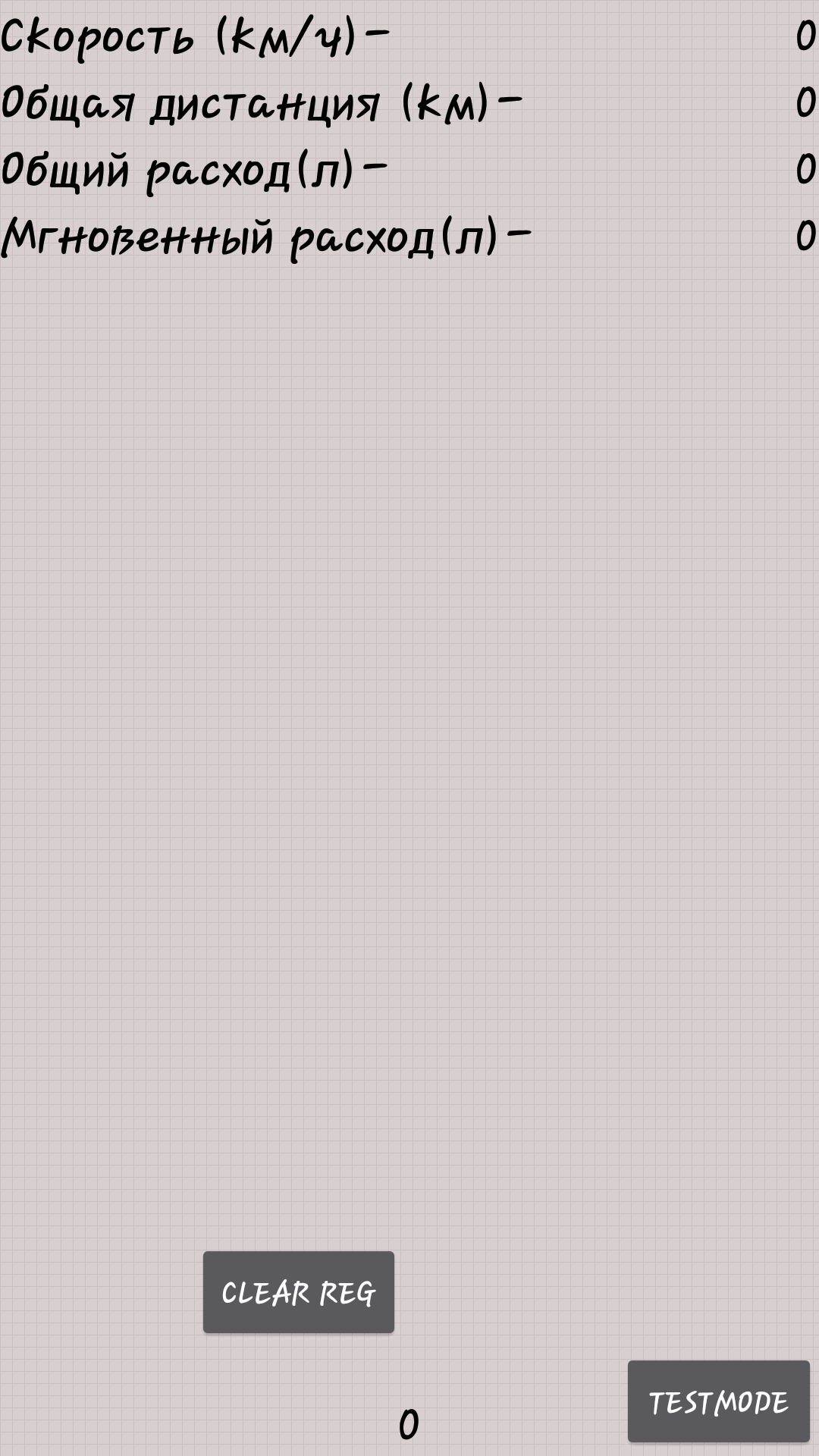

Не та версия. Скачай последнюю. Обычно в релизных версиях этот экран отключен. И нажимать там если он есть ничего не надо, иначе может что нибудь сломаться в намтройкахhfcjkmrj wrote:Не то что бы накатали, о дома до почты доехал - 200 грамм пишет, 1 км. (галка в настройках стояла), заглушил.
завел, еду, 500 грамм, 2 км - ПЯТИзначные цыфры пошли.
и в этой версии что то лишнее наверно разок нажал неподумавши там на кнопочкку, слетела лицензии, полезли всевозможные ошибки, страшные вещи стали происходить)))
- Jonson
- Posts: 1897
