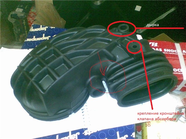

герметизируй- ничего открытым не оставляй.двигатель должен потреблять очищенный воздух.p.s. гофра играет роль воздуховода, при её снятии двигатель будет работатьjel1z0 wrote:Всем привет.
Возник вопрос на засыпку.
Если у кого был опыт установки на NG моторы.
Там на черепахе за клапаном арбсорбера есть отверстие откалиброванное На фото отмечено жирным красным. Так вот, нужно его оставлять открытым, или герметизировать?
На джетронике с заткнутым отверстием работало плохо..
Просто с заткнутым отверстием, KE3 работал очень жёстко.дмитрий wrote:герметизируй- ничего открытым не оставляй.двигатель должен потреблять очищенный воздух.p.s. гофра играет роль воздуховода, при её снятии двигатель будет работатьjel1z0 wrote:Всем привет.
Спасибо.

Быть может, фильтр воздушный отработал свое.jel1z0 wrote: Просто с заткнутым отверстием, KE3 работал очень жёстко.
Спасибо.
Еще помню, в свою бытность мотоциклистом, потерял тряпку, которую имел при мотоцикле (Ява) для протирки чего-либо. Нашлась, собака, в воздухане, когда мотик заткнуло
Фильтр свежий :)Jonson wrote:Быть может, фильтр воздушный отработал свое.jel1z0 wrote: Просто с заткнутым отверстием, KE3 работал очень жёстко.
Спасибо.
Еще помню, в свою бытность мотоциклистом, потерял тряпку, которую имел при мотоцикле (Ява) для протирки чего-либо. Нашлась, собака, в воздухане, когда мотик заткнулоКак ее туда засосало, не знаю. Вроде бы и нет такого разрежения под сидушкой.
С открытым отверстием на КЕ3, мотор мягче работает.
Какое еще калиброванное отверстие? Это дырка для патрубка, которого нет.jel1z0 wrote:Всем привет.

Ишшите деуки! Должон быть!jhm wrote:Какое еще калиброванное отверстие? Это дырка для патрубка, которого нет.jel1z0 wrote:Всем привет.
Для какого патрубка??jhm wrote:Какое еще калиброванное отверстие? Это дырка для патрубка, которого нет.jel1z0 wrote:Всем привет.
Патрубки на черепахе это патрубки арбсорбера и они там присутствуют только из-за того, что сам клапан закреплен на черепахе. Сколько я NGшек не видел, у всех было открытое отверстие. Может конечно феномен расеянства..
Там должны стоять заглушки, никаких дырок быть не должно.jel1z0 wrote:Jonson wrote:Там должна торчать заглушка. Если их повыдергивали, то могу предположить, что ке3 выдавал богатую смесь. Удалив заглушку, ситуация становилась лучше - лопата приопускалась ниже,
Это понятно, но как то у всех поголовно...
И, что это за NG c 2 литрами? Регулировку смеси на холостых , регулирует шестигранник на 3 а не ковыряние дырочек.
