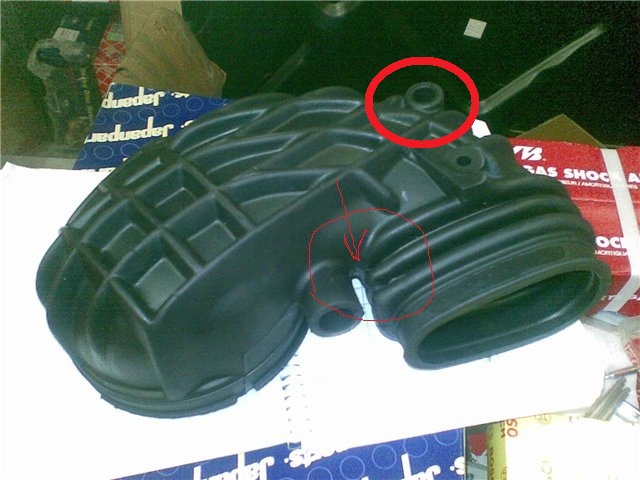

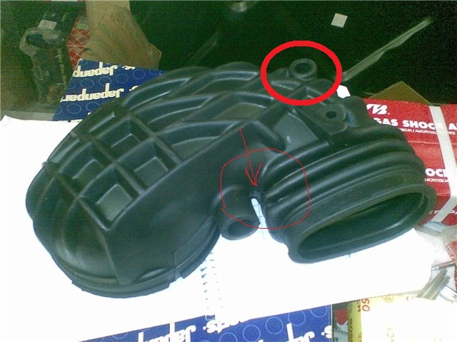

Всем привет.
Возник вопрос на засыпку.
Если у кого был опыт установки на NG моторы.
Там на черепахе за клапаном арбсорбера есть отверстие откалиброванное На фото отмечено жирным красным. Так вот, нужно его оставлять открытым, или герметизировать?
На джетронике с заткнутым отверстием работало плохо..
