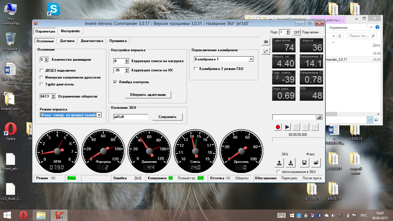

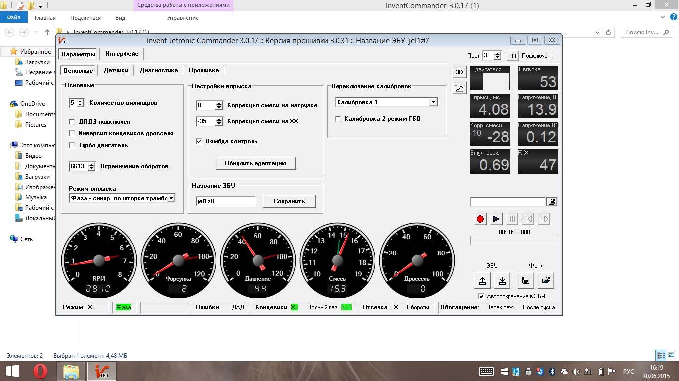

В общем отпилил 2.5 мм.
Завелась.
Выставил фазу. сначала завелась супер. прогрелась немного и с оборотами не понятно.то норм,то держит 1000 на хх.
Зажигание еще раз проверил.15 градусов. на хх мотор колбасит жутко.
При фазированном впрыске нужно в определенном порядке форсунки подключать или без разницы?

Post by borisbmg »
У тебя показания лямбды минус 30 с лишним. Убавляй коррекцию на хх с твоих минус 35 до минус ... 60 примерно и смотри.

jel1z0
Posts: 154
Joined: 02 Jun 2015 16:03
Car: a80b4 NG Invent 2.0+pxx
Location: МСК
Post by jel1z0 »
borisbmg wrote:У тебя показания лямбды минус 30 с лишним. Убавляй коррекцию на хх с твоих минус 35 до минус ... 60 примерно и смотри.
Я как человек, который никогда не имел дела с электровпрыском, заранее извиняюсь за свою некомпетентность.
"Процедура настройки:
Мотор работает на ХХ. Подбираем коррекцию на ХХ так чтобы в черном окошке значение коррекции смеси плавало около ноля
Едем на трассу, стараемся держать стабильные обороты 2700-3000 об/мин и давление 70-90 кПа
Подбираем коррекцию на нагрузке так чтобы в черном окошке значение коррекции смеси плавало около ноля
Повторите п.1 - п.2 еще раз для более точной подстройки
Коррекция все равно будет плавать, особенно на холостом ходу. Это нормально, для этого и нужна лямбда: чтобы держать нужную смесь при любых условиях."
Тут я понял, ловим ноль на коррекции.
Ткните носом, что еще не верно..
