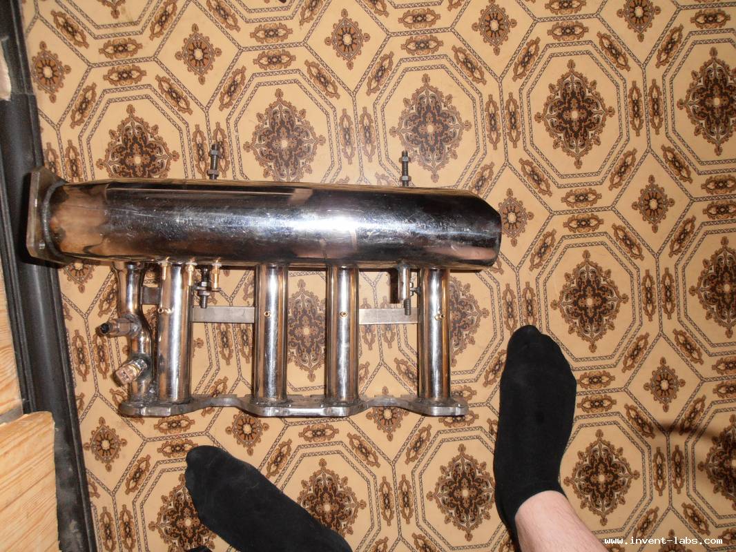

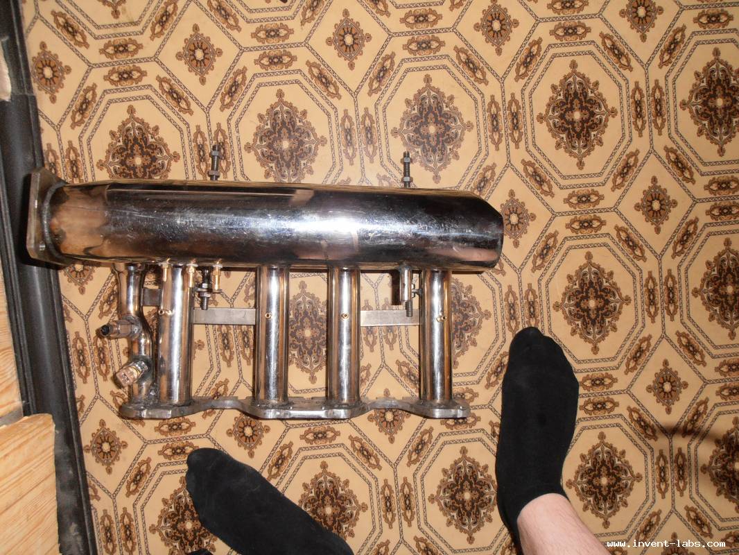

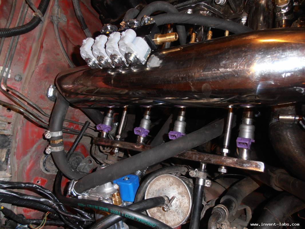

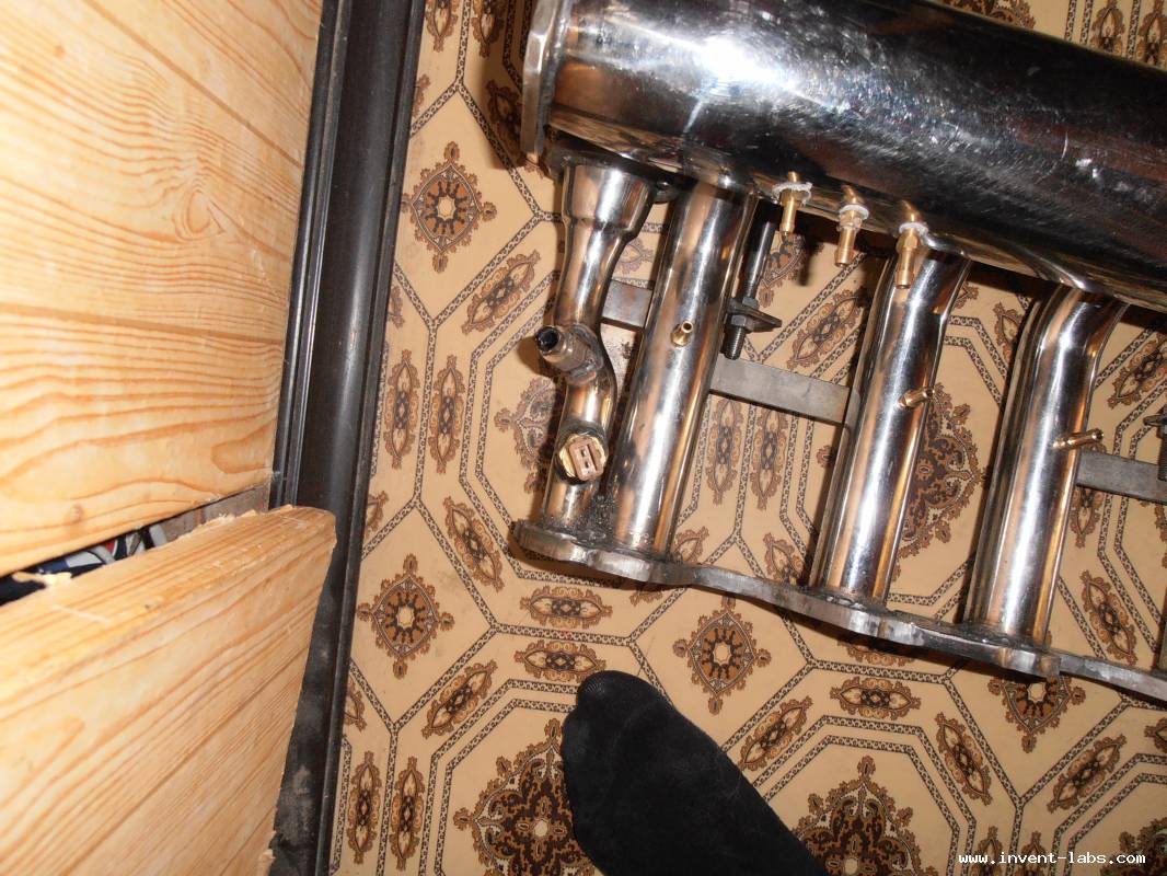

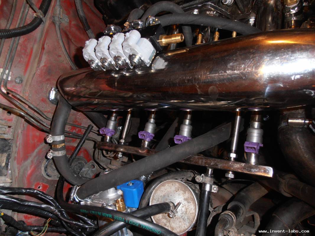

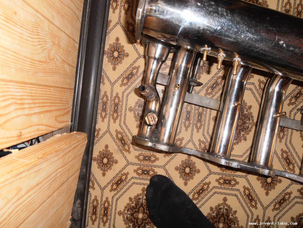

Впуск пришлось снимать - где-то пропускает воздух, установка ещё датчика для показометра, срезал угол мешал шлангам на печку и врезал штуцера под газ.
Впуск красивый. :-ok-: Где делали?
Аляски маловато не будет? Арктика ведь почти так же стоит.

Впуск варил под заказ.
Аляска до 140kW т.е. 190 лс - думаю не завтыкает))

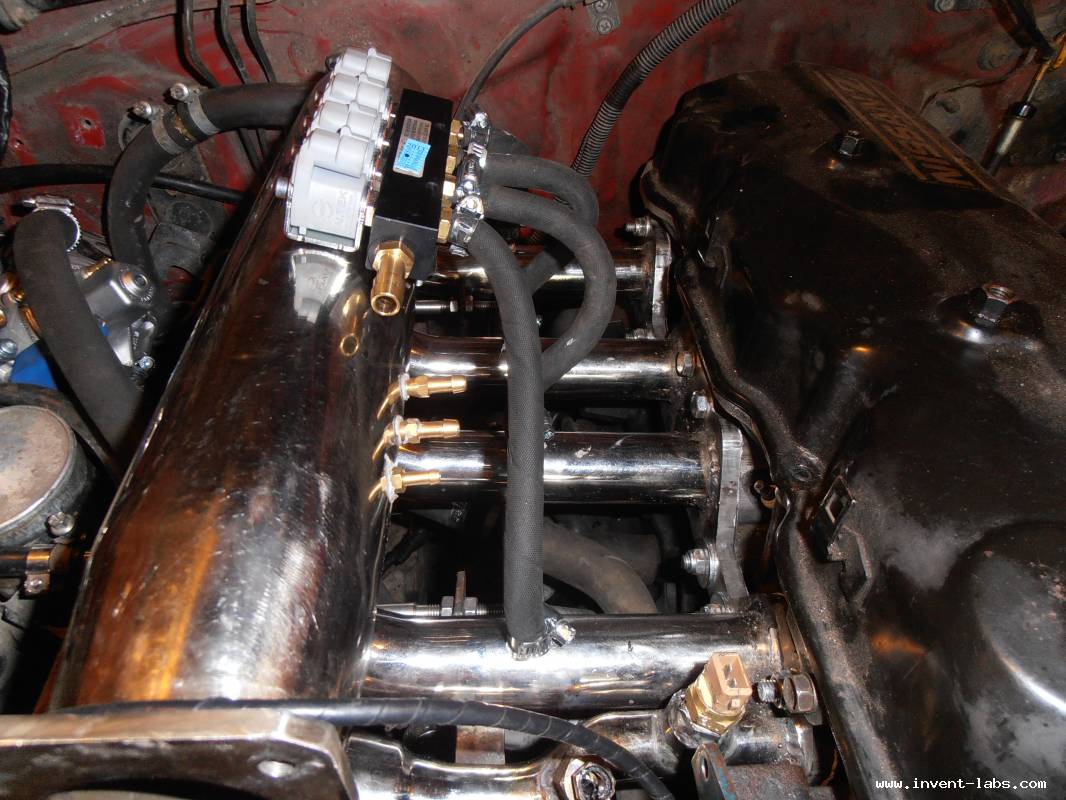

Post by alexkas1977 »

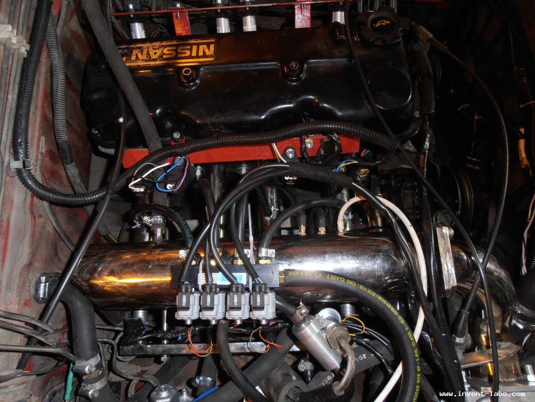

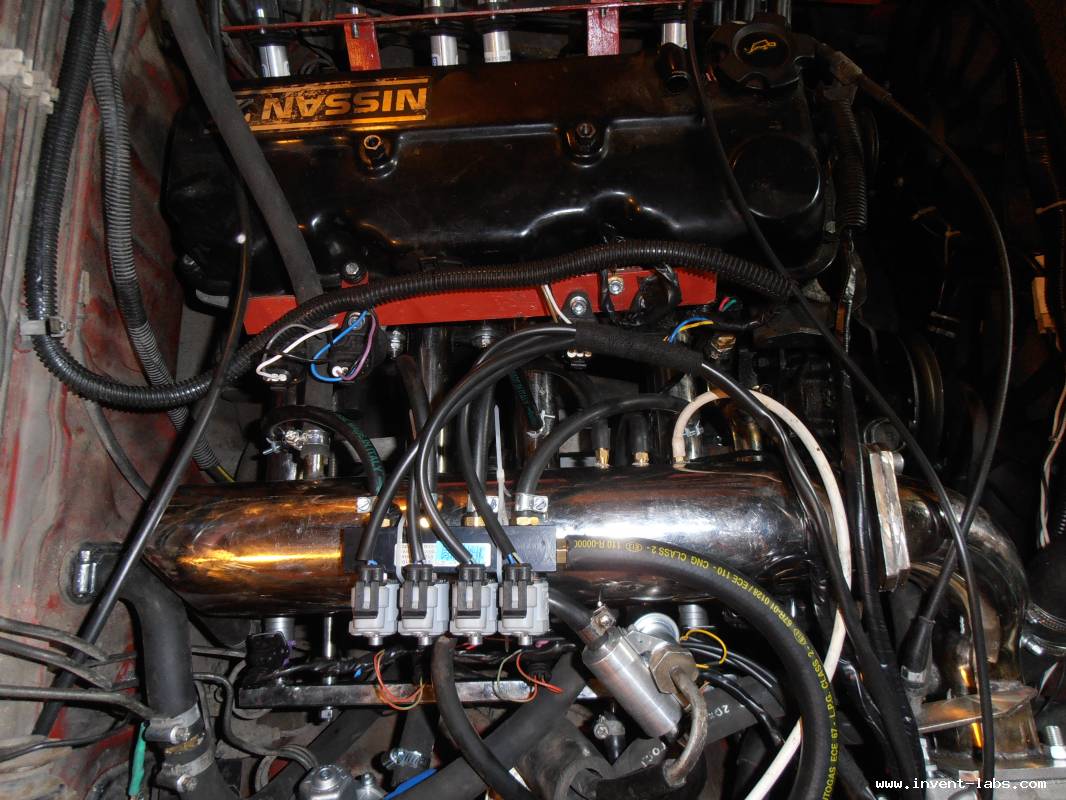

Впуск в сборе

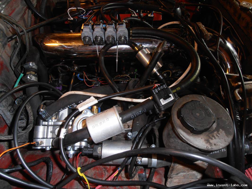

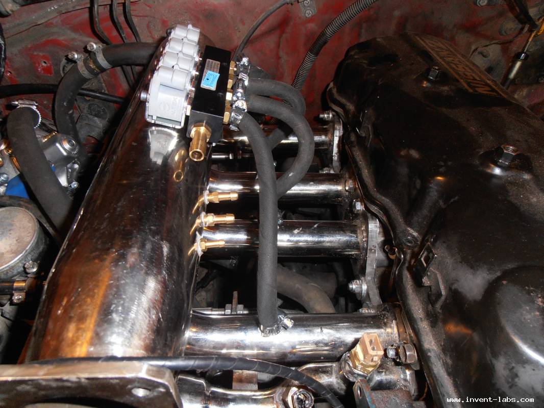

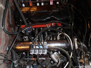

Вот теперь со стороны впуска негде яблоку упасть

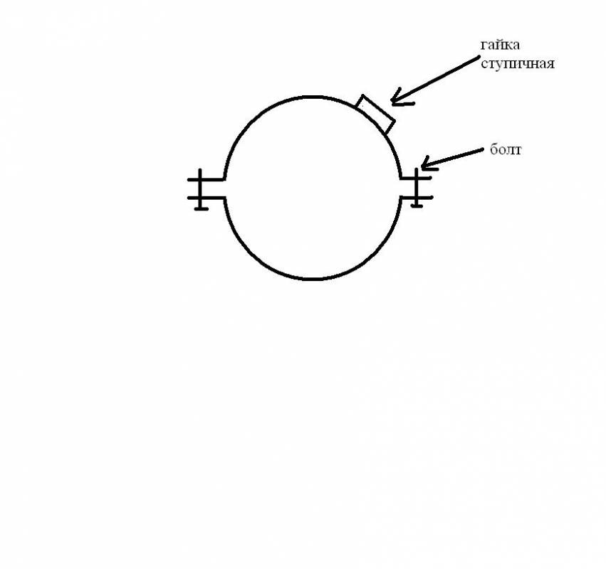

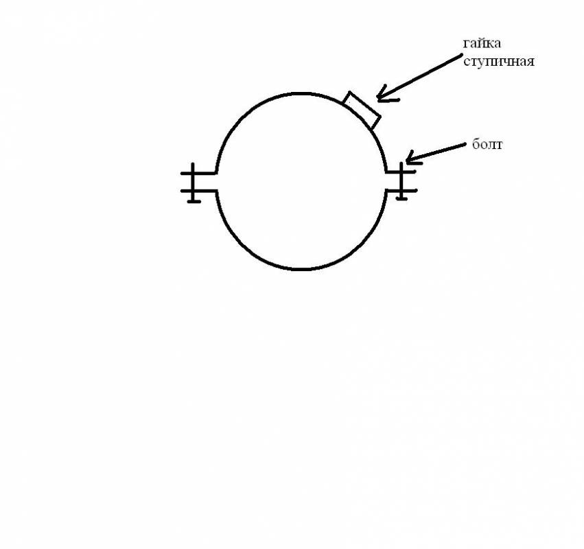

alexkas1977 wrote:Столкнулся с одной неприятностью (( Не могу вытащить приёмную трубу. Видимо она укладывается до коробки с раздаткой. Может кто подскажет как установить лямбду. Получается коллектор 4-2. И далее приёмная труба 2-1. Нужно ставить когда всё в одну слилось. Есть чертежи той штуки от АЕМ в виде хомута с приваренной гайкой или сама такая штука по нормальной цене?
дк возьмите трубу с внутренним размером как ваш выхлоп, отрежьте сколько надо по длинне, приварите по два уха и вварите ступечную гайку от классики, как-то так) главное чтобы подсоса воздуха не было
