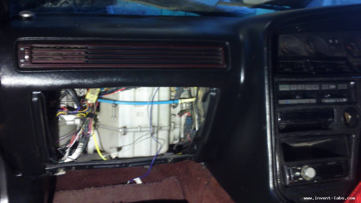

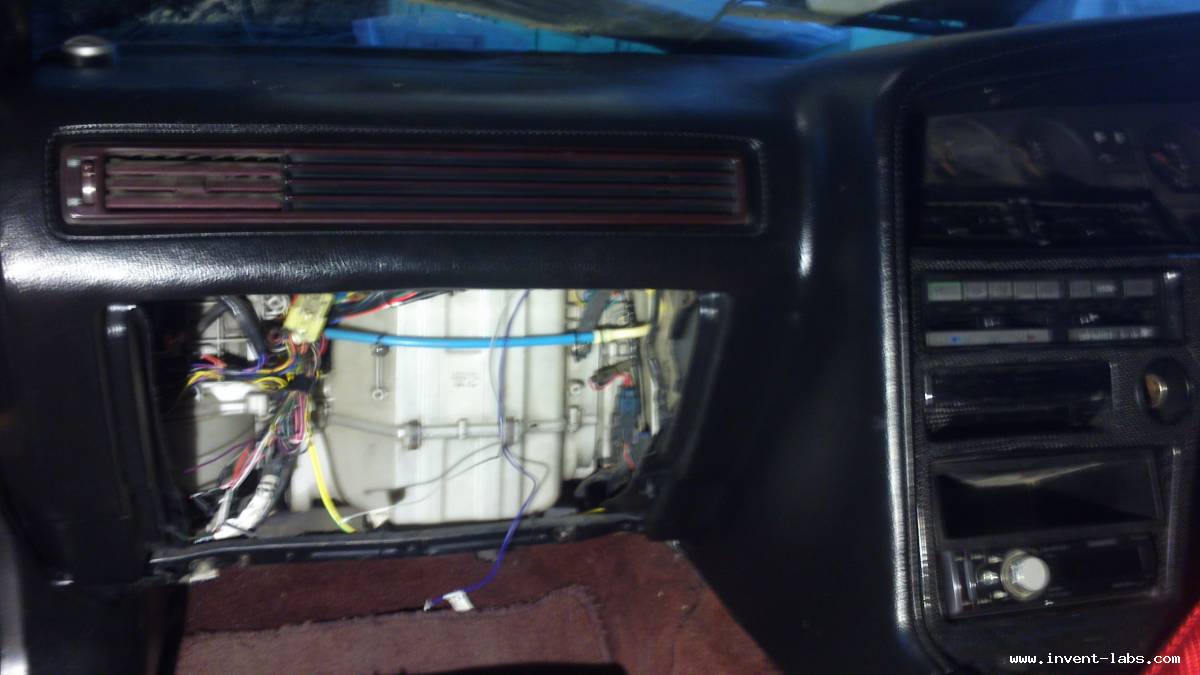

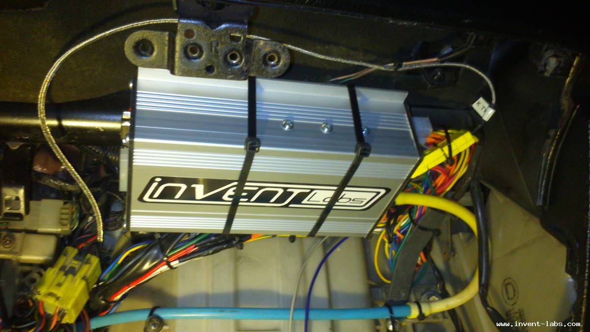

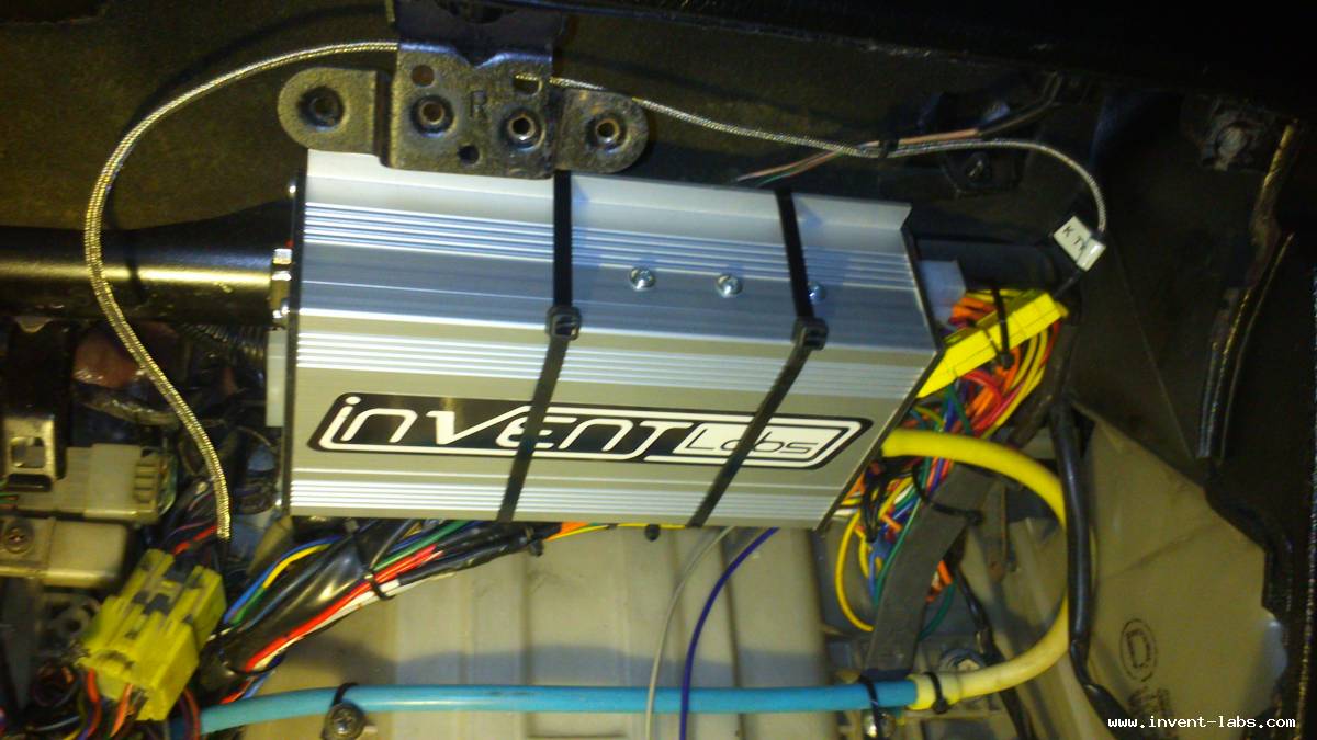

навожу порядок под капотом
под капотом феншуй наведен, мозг закреплен, удалось сохранить даже подкладку под бардачк,будет только шнур с бардачка торчать :-):
