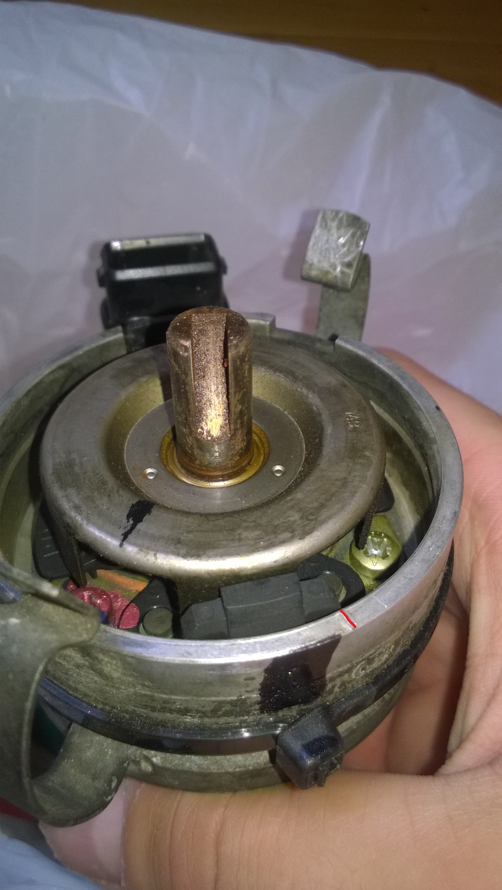

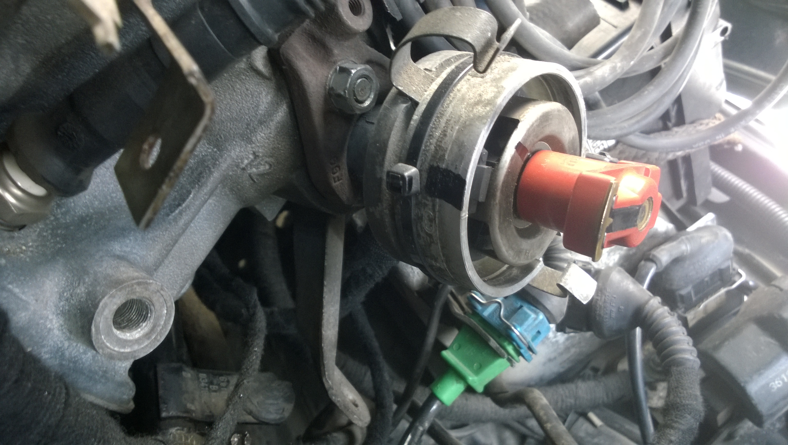

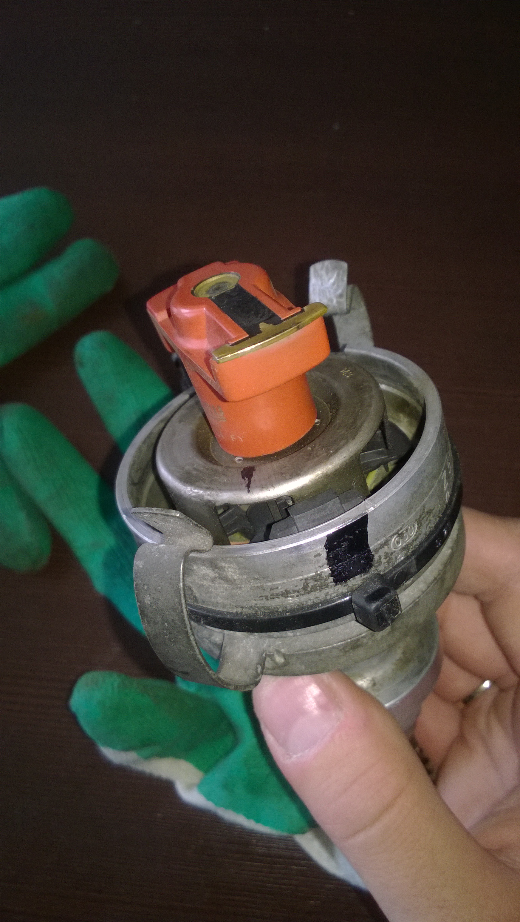

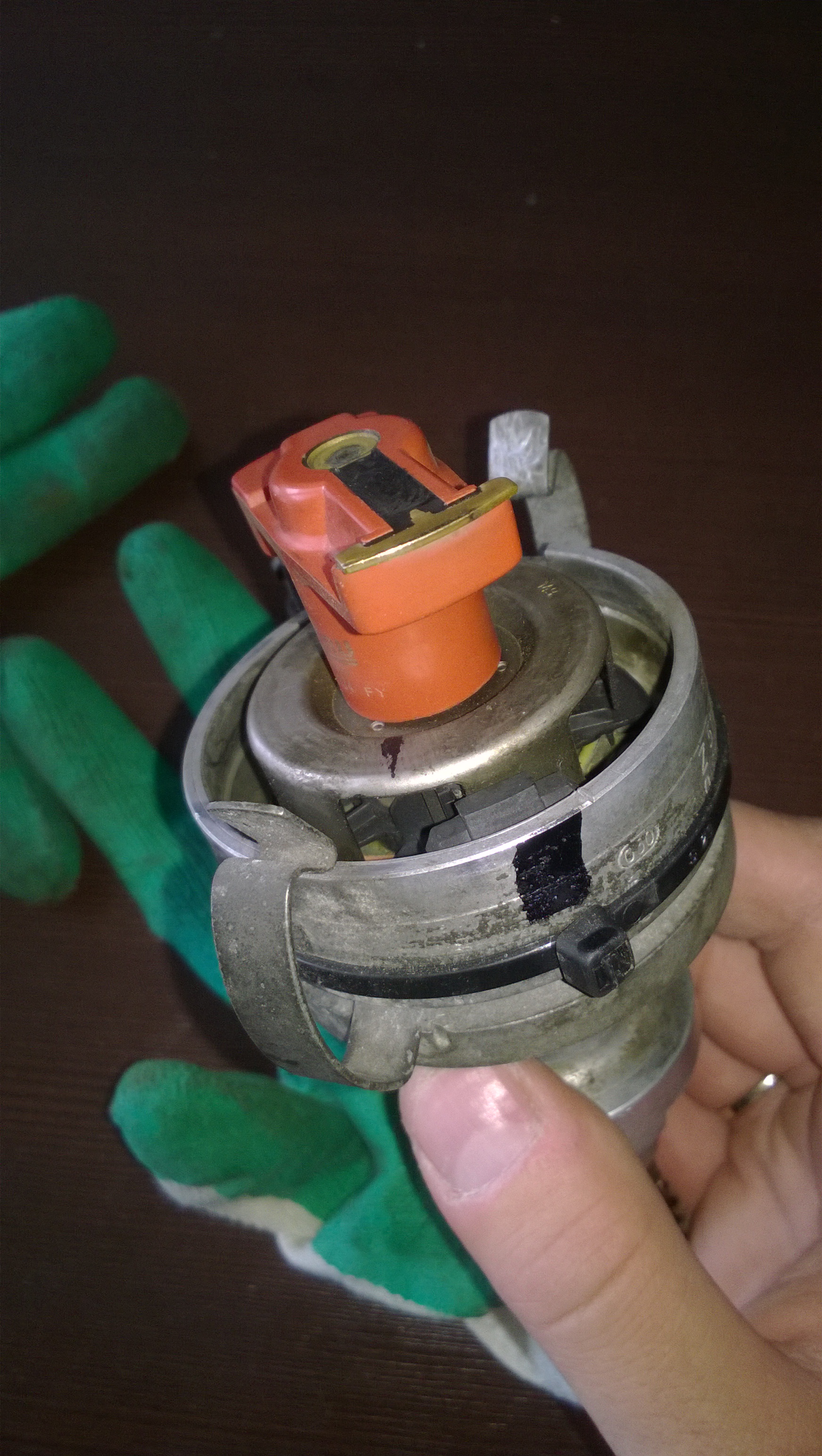

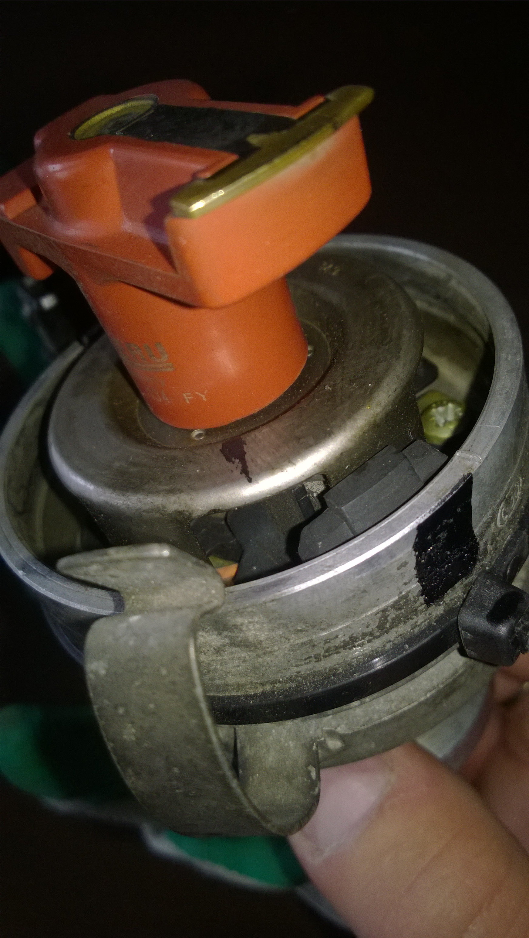

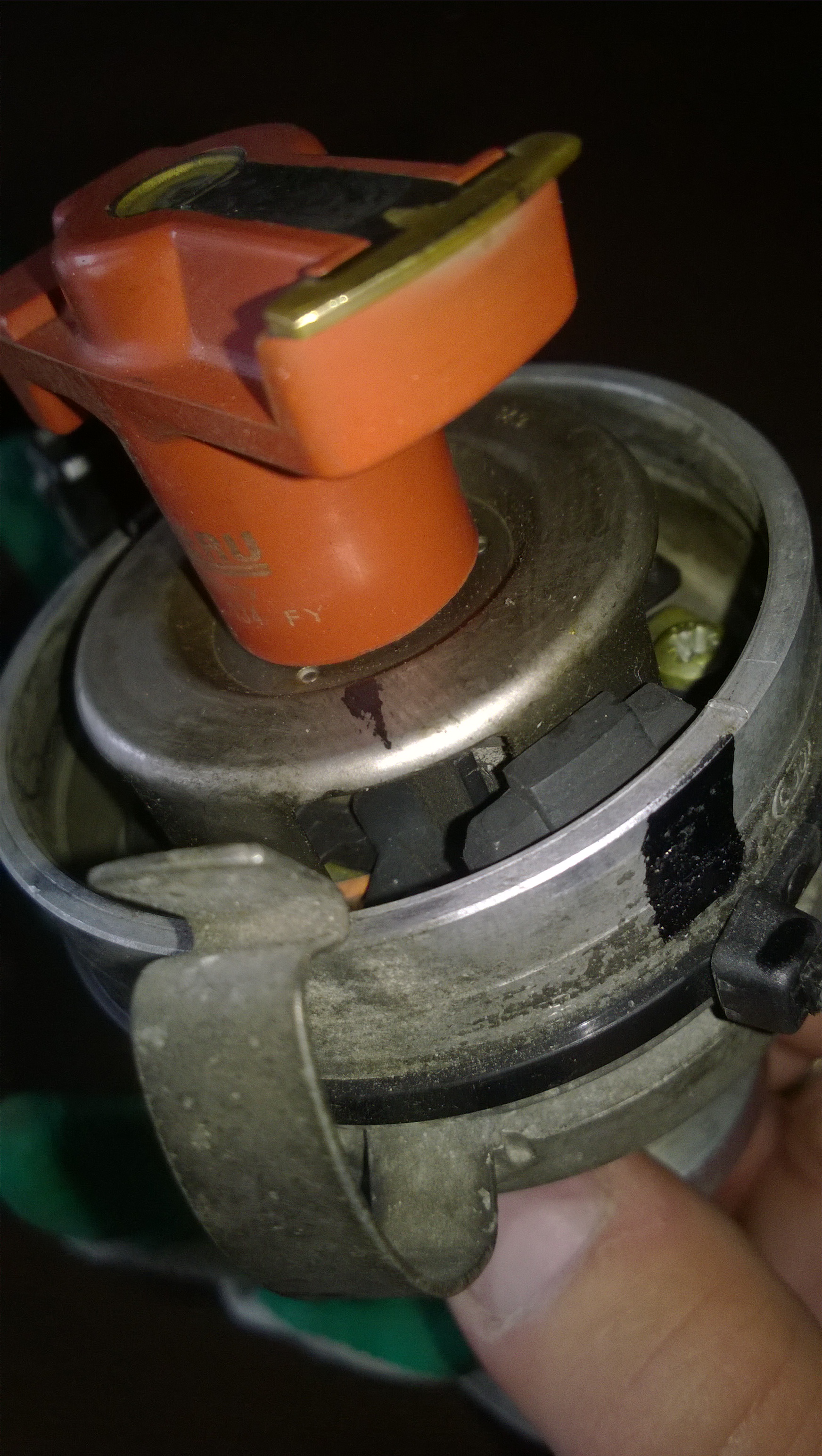

Возник очередной вопрос.только на этот раз по поводу фазы.
Т.к. машина на моно отказывается работать. Перехожу.
Выставил бегунок на 1ц.
А шторка вот в такой интересной позиции.
Куда пилить не совсем понятно.
На картинке правильно обозначено?
Может у тебя посадочное место бегунка разбито, и он по оси вертится слегка, градусов этак на 10-15 :hi_hi_hi: Когда я свою сотку у родственника купил, там был именно такой бегунок. Купил новый, сел плотно, без всяких подозрений на болтанку.
jel1z0
Posts: 154
Joined: 02 Jun 2015 16:03
Car: a80b4 NG Invent 2.0+pxx
Location: МСК
Post by jel1z0 »

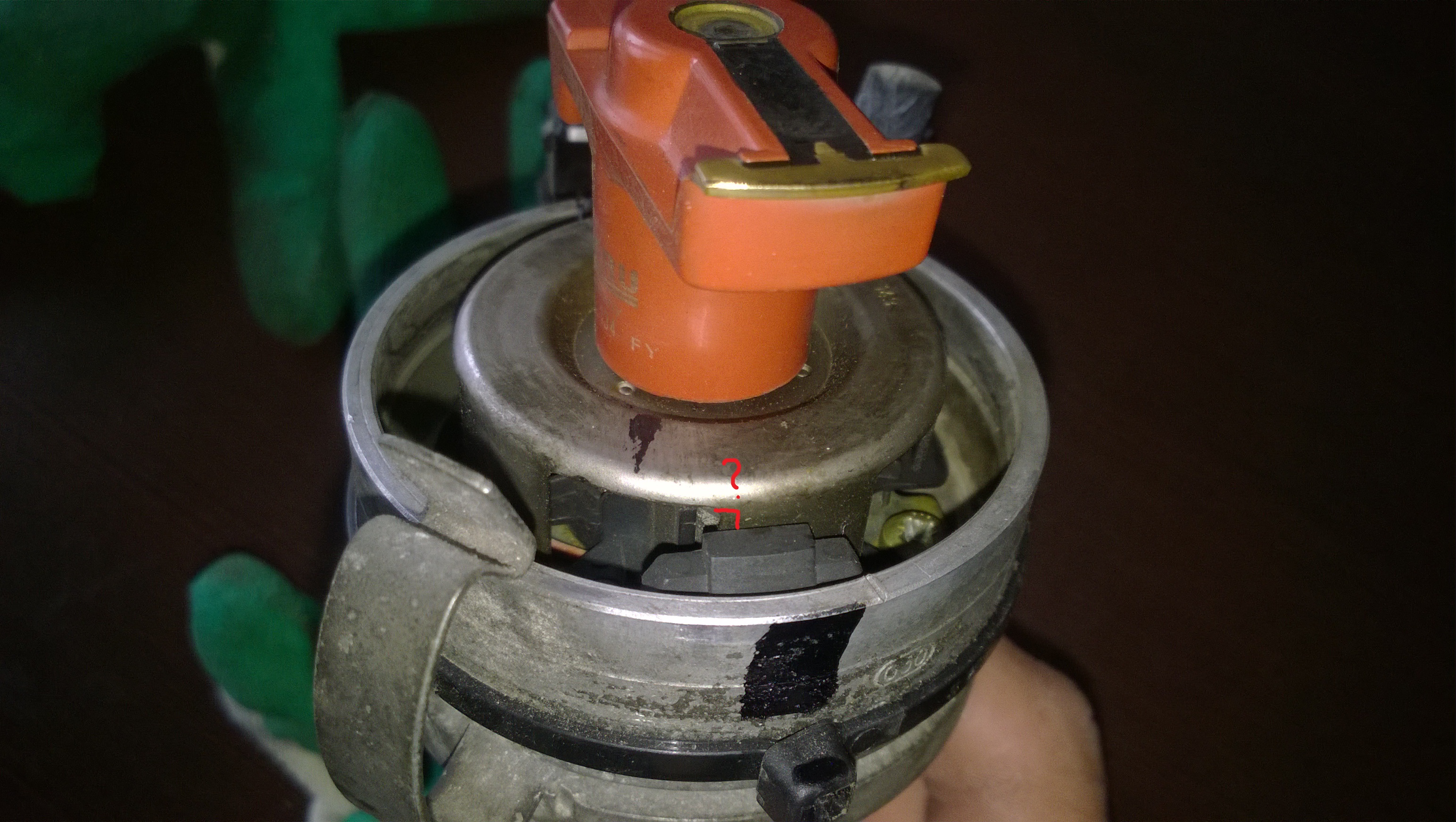

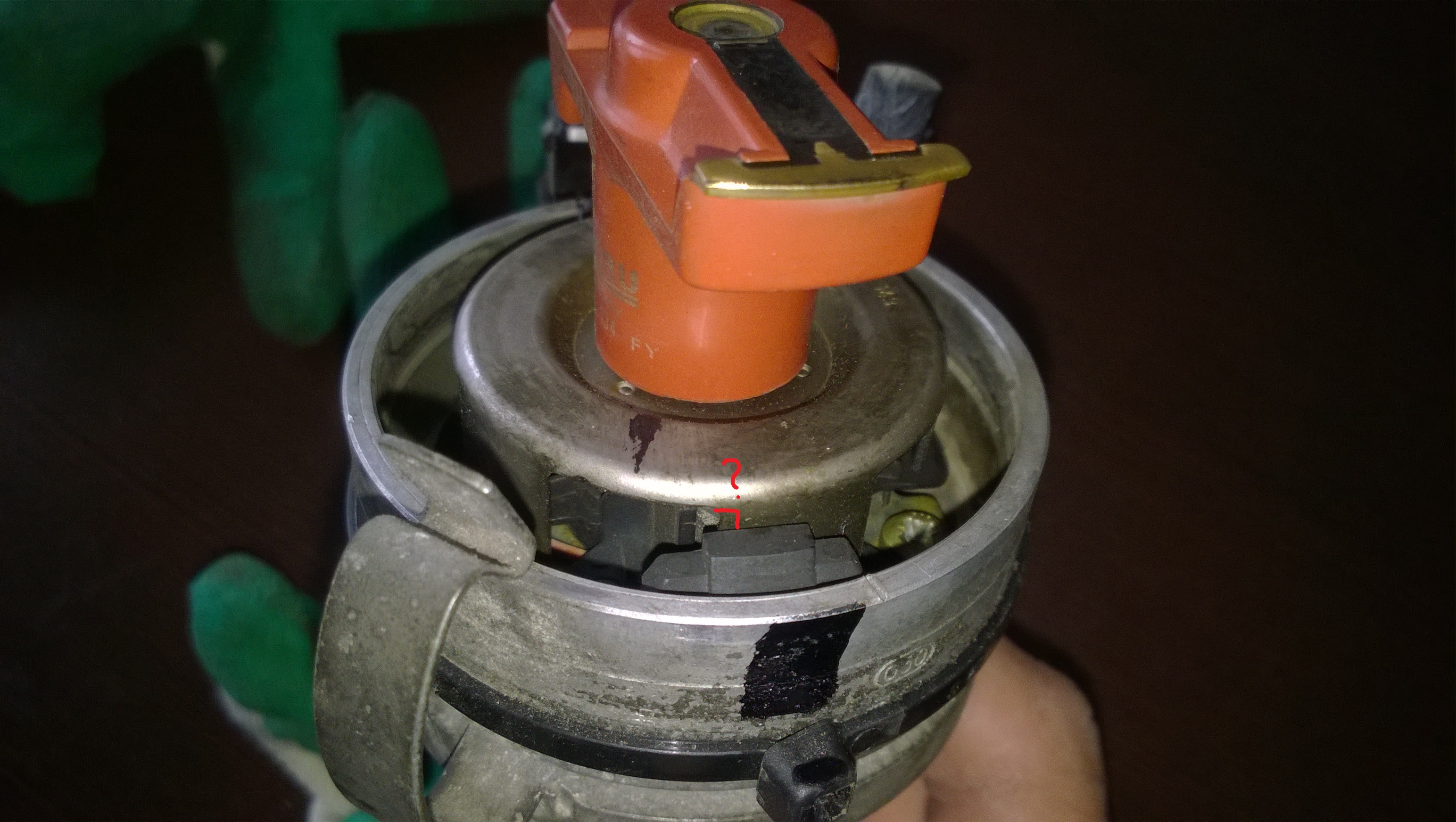

Jonson wrote:Может у тебя посадочное место бегунка разбито, и он по оси вертится слегка, градусов этак на 10-15 :hi_hi_hi: Когда я свою сотку у родственника купил, там был именно такой бегунок. Купил новый, сел плотно, без всяких подозрений на болтанку.
Посадочное место ок.
Красным отмечена заводская метка. Возможно кривовато установили трамблер.
Если выставлять по заводским меткам.то вот что имеем.

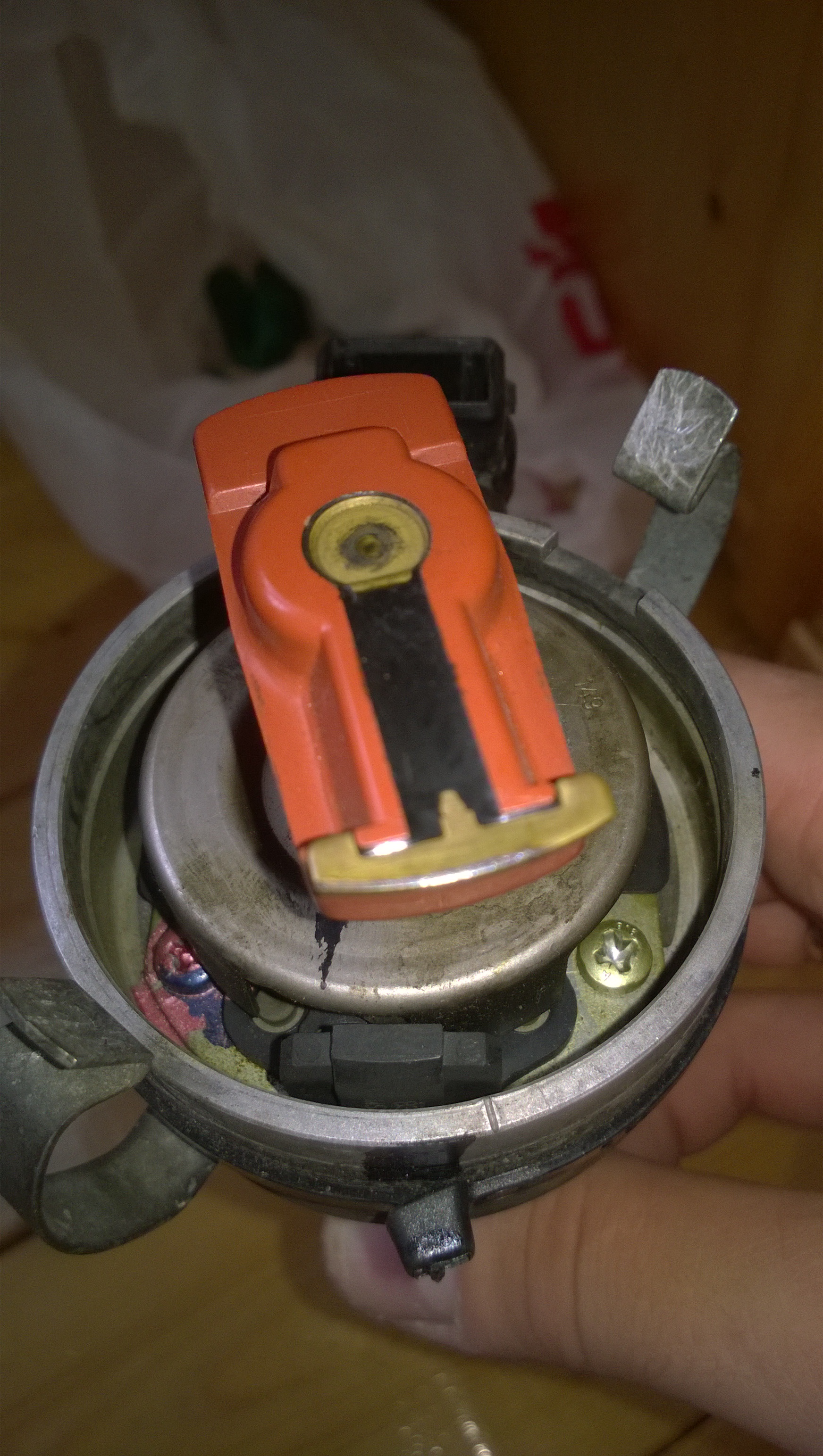

jel1z0 wrote:Возник очередной вопрос.только на этот раз по поводу фазы.
всё верно от позиционировал ....пилите...
