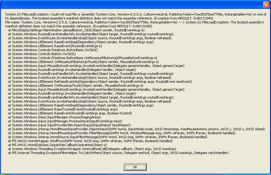

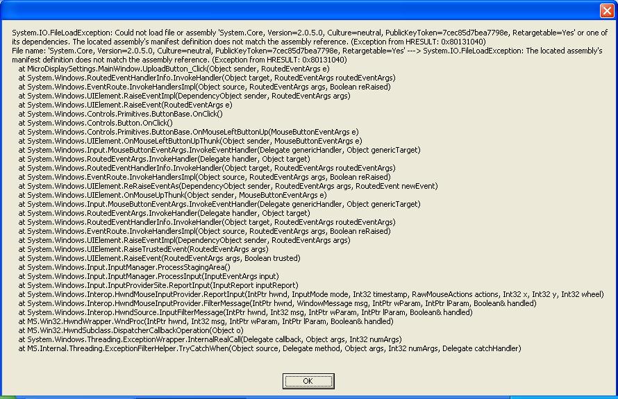

Добрий день, форумчани!
Буду дуже вдячний за допомогу. Вхідні дані такі:
1. Вмонтований дисплей. версія 2.0.24
2. Прошивка 3.2.18.
При спробі оновити прошивку дисплею, отримую повідомлення, скріншот у вкладенні
Дякую.
total wrote:Добрий день, форумчани!
2. Прошивка 3.2.18.
Дякую.
тут в шапці є відповідь і файл https://www.invent-labs.com/forum/viewt ... =11&t=1426

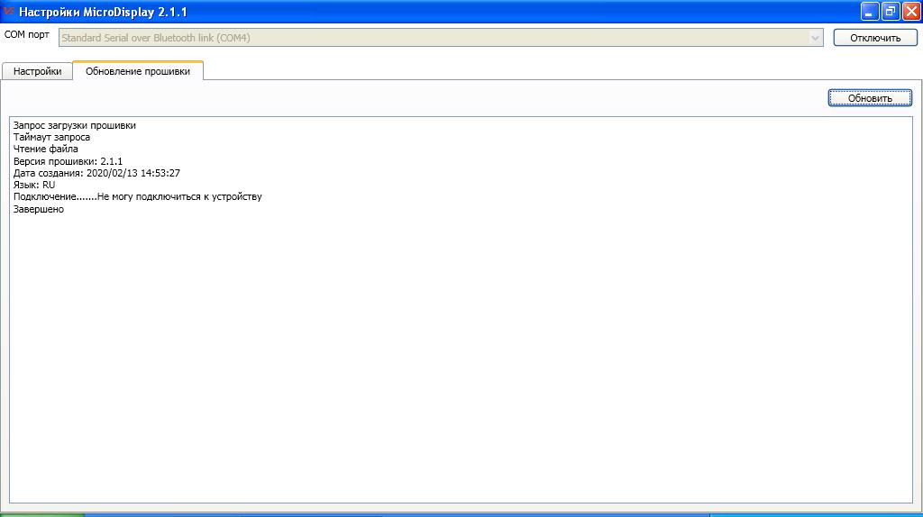

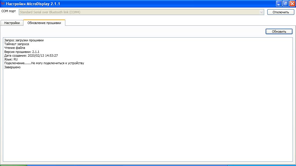

Так, дякую, ексепшн від .Net зник після оновлення ОС вказаним у шапці файлом.
Проте, під час спроби оновити версію мікродисплею, виникла ситуація, вказана у вкладенні.
Дякую
total wrote:Так, дякую, ексепшн від .Net зник після оновлення ОС вказаним у шапці файлом.
Дякую
варто прочитати інструкцію до дисплея https://invent-labs.com/shop/trip-comp-invent-jetronic/
