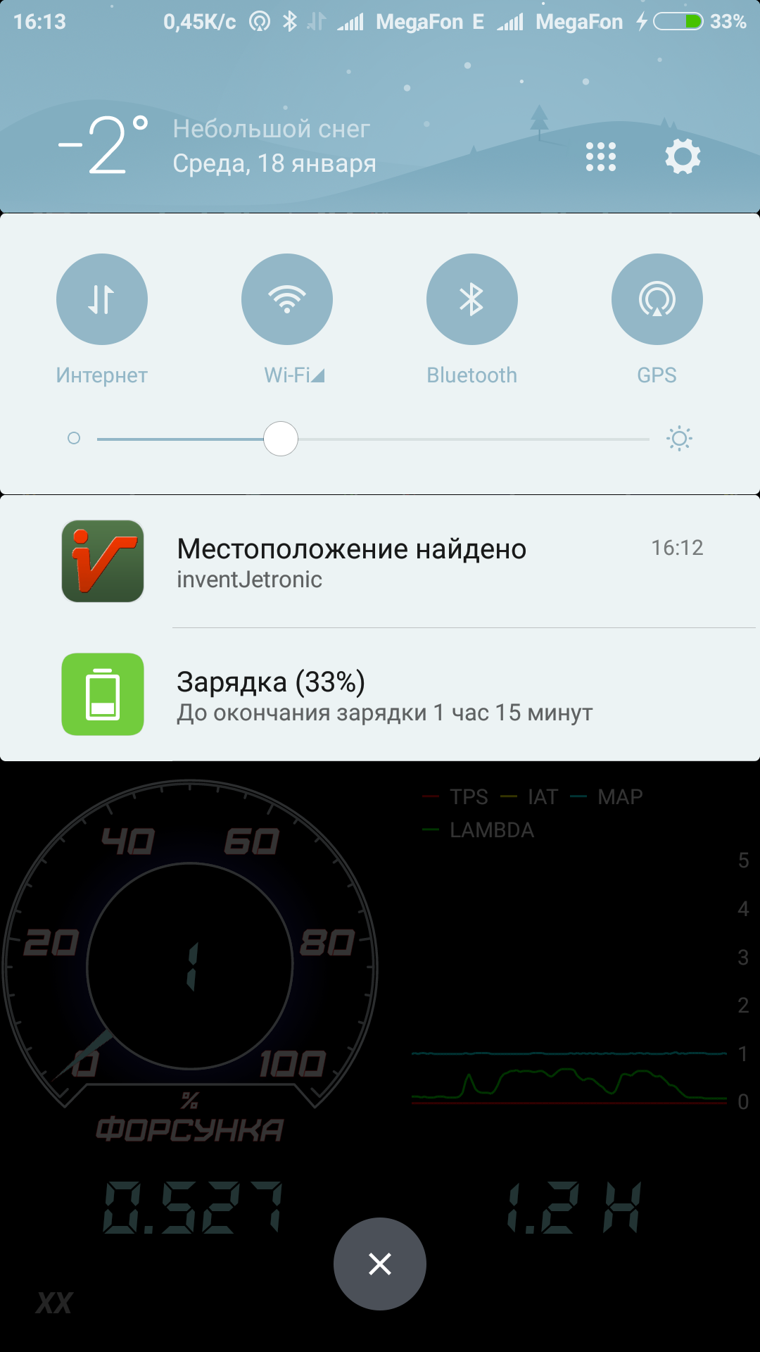

Завтра еще попробую, а выводы из уведомлений в шторке. Вот логи

hfcjkmrj
Posts: 413
Joined: 08 May 2014 11:16
Location: Минск
Post by hfcjkmrj »
vumolot wrote:Завтра еще попробую, а выводы из уведомлений в шторке. Вот логи
18_01_2017.zip
так в шторке же написано что спутники НАйдены)))

Post by paratruper »
Все у вас работает, и спутники видит. Но мало информации в логе, добавил еще параметров -покатайтесь.
