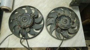

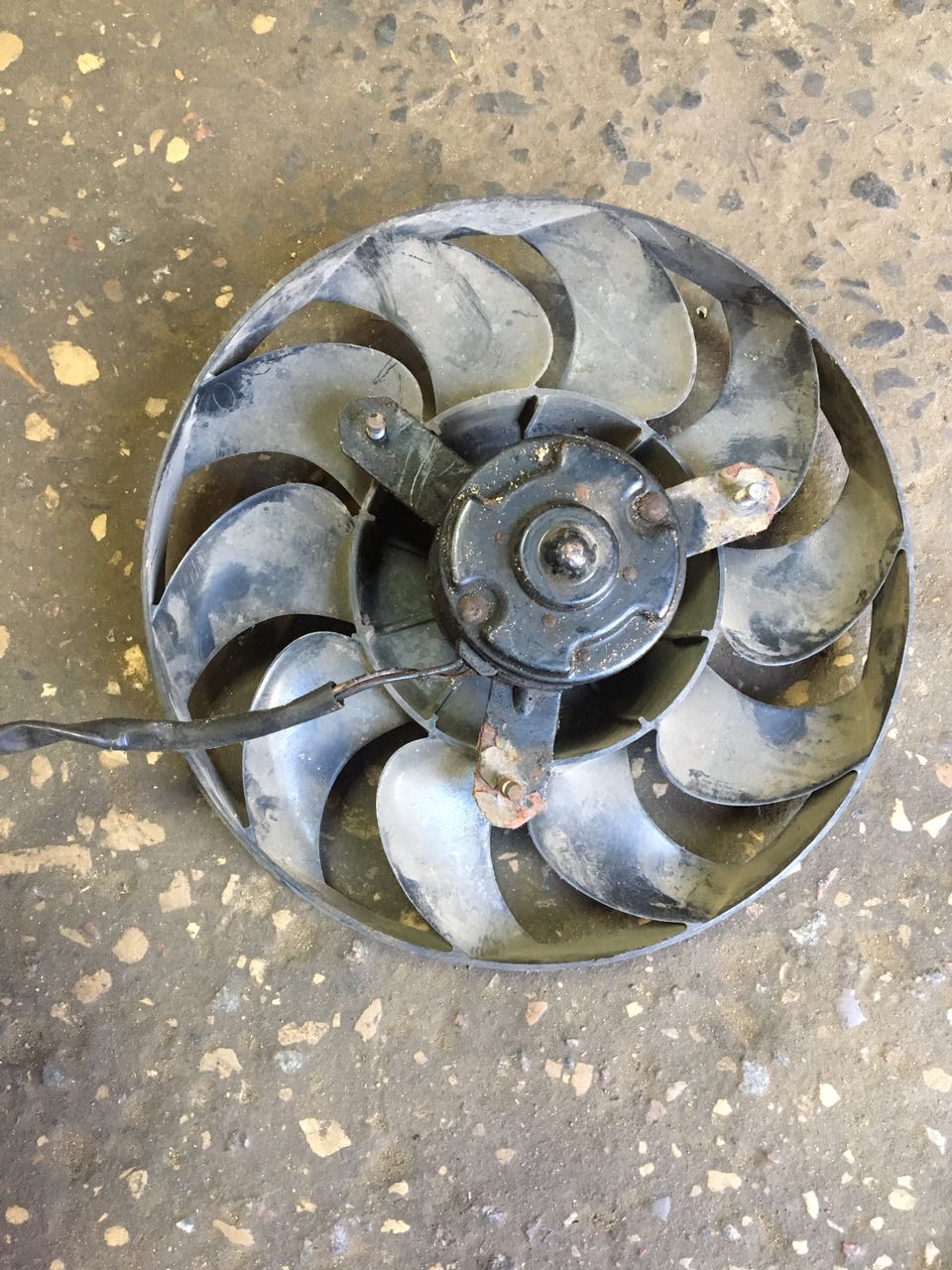

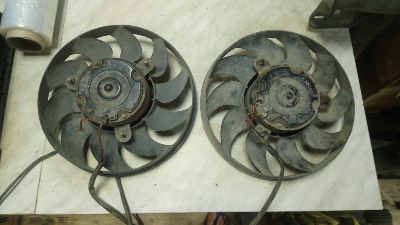

Вапрос не по теме, кто знает какой электрический вентилятор должен стоять на кондиционер, есть с маленьким мотором и есть с большим.
KULYUCHIXIN wrote:Вапрос не по теме, кто знает какой электрический вентилятор должен стоять на кондиционер, есть с маленьким мотором и есть с большим.
С климатом на 300 а должен стоять
у меня два по 180Вт

А какой лучше дует где восемь лопастей или десять.
KULYUCHIXIN wrote:А какой лучше дует где восемь лопастей или десять.
Ну тут скорость имеет важную роль
