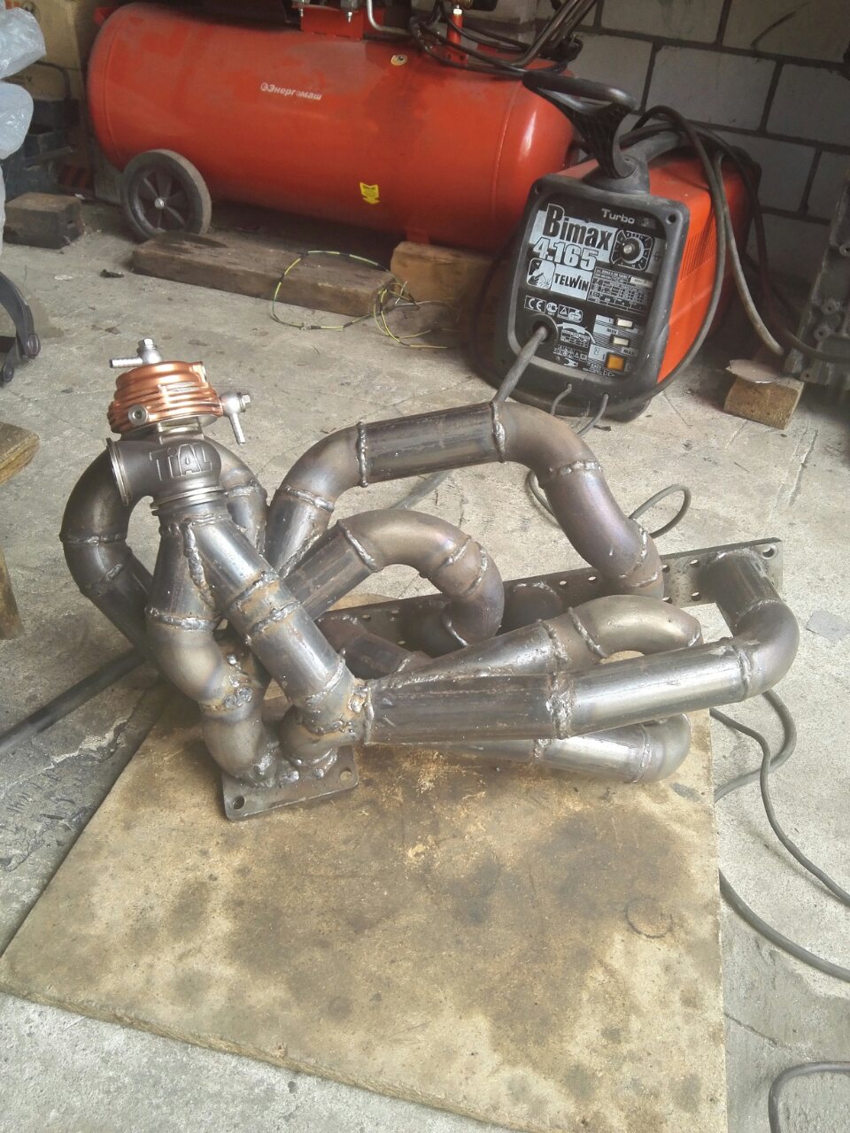

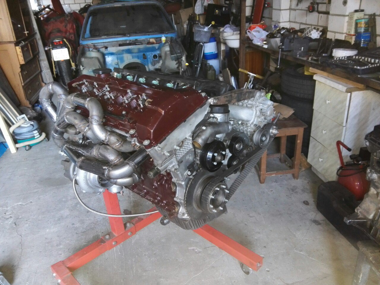

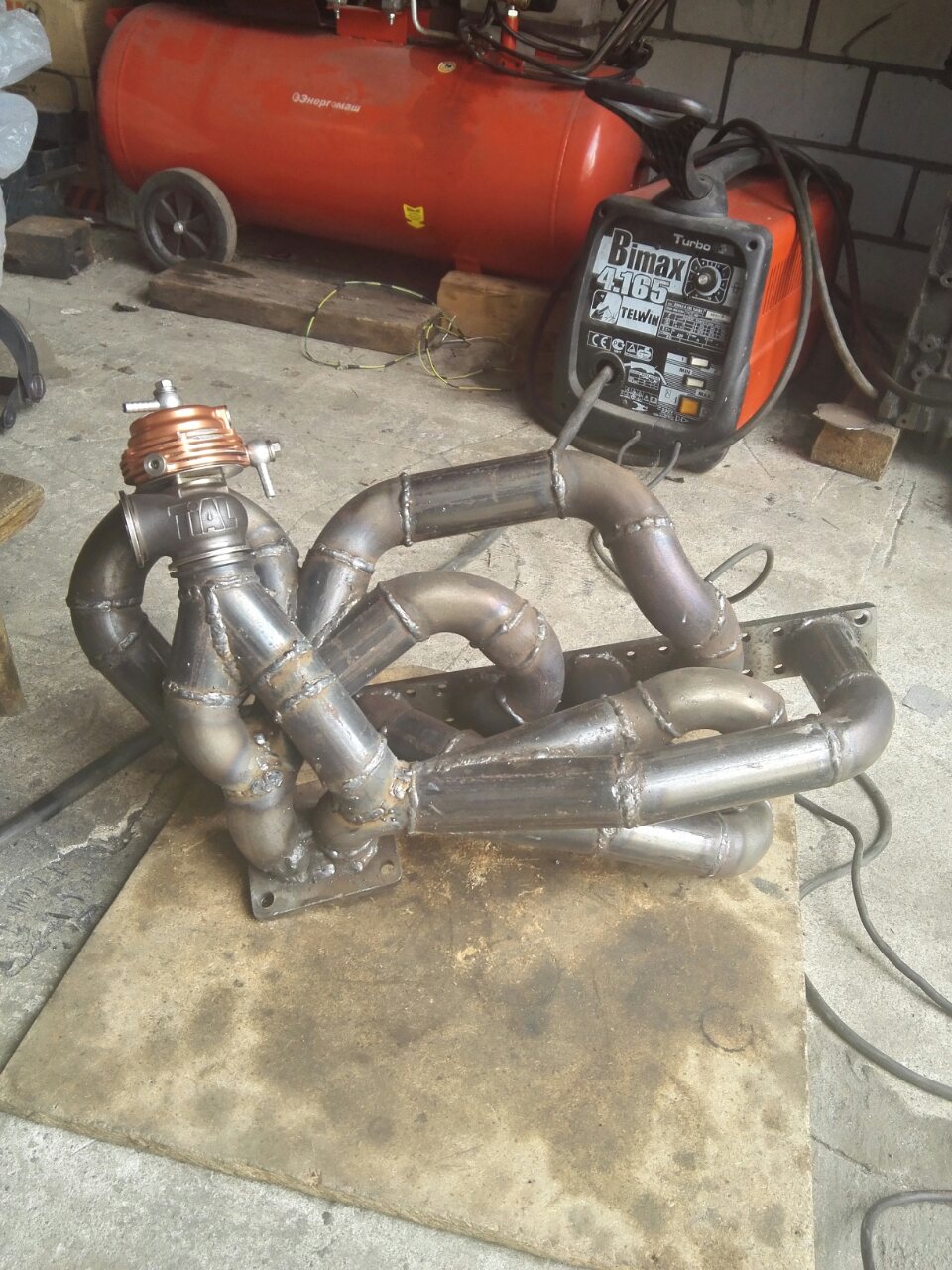

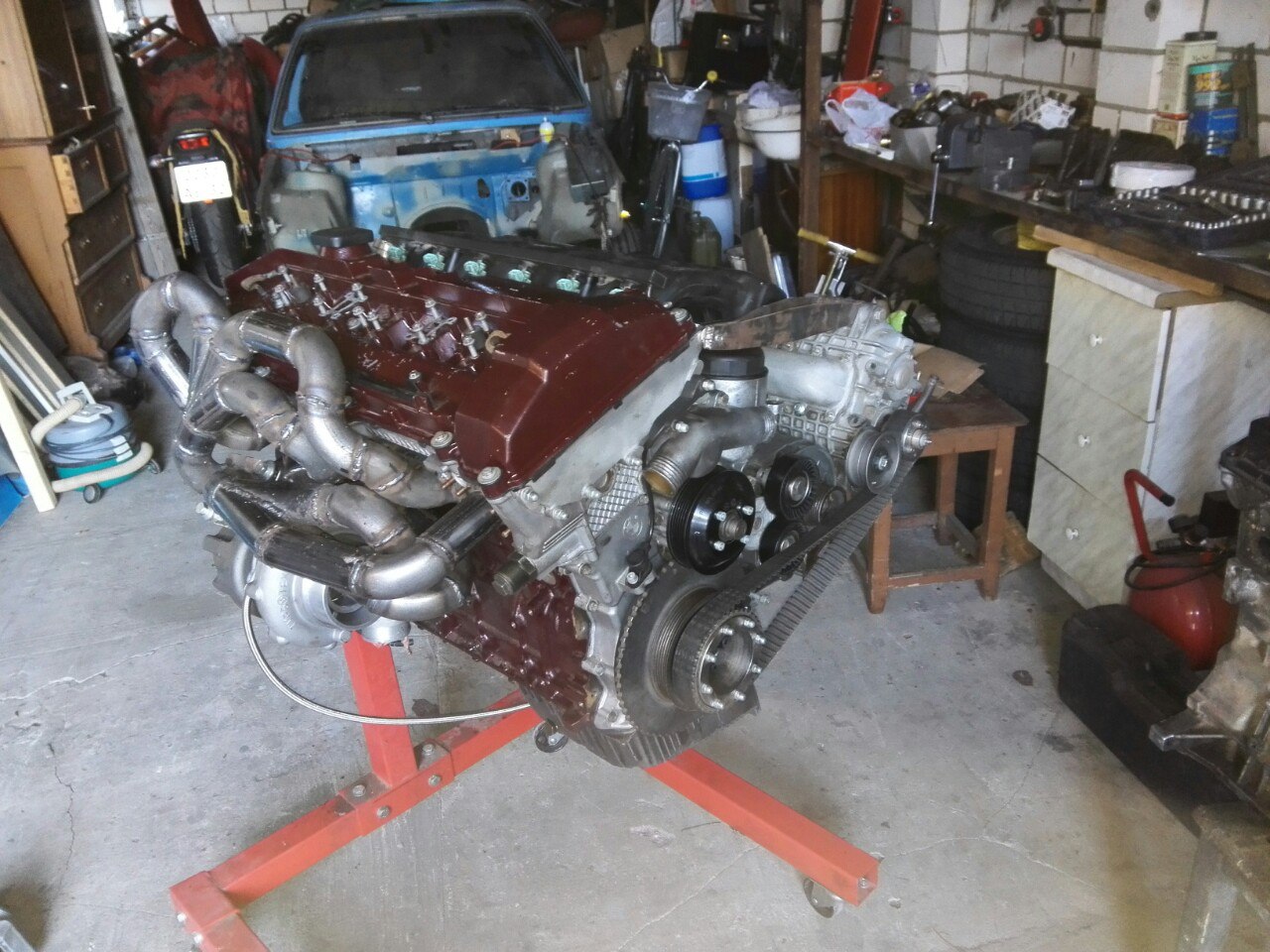

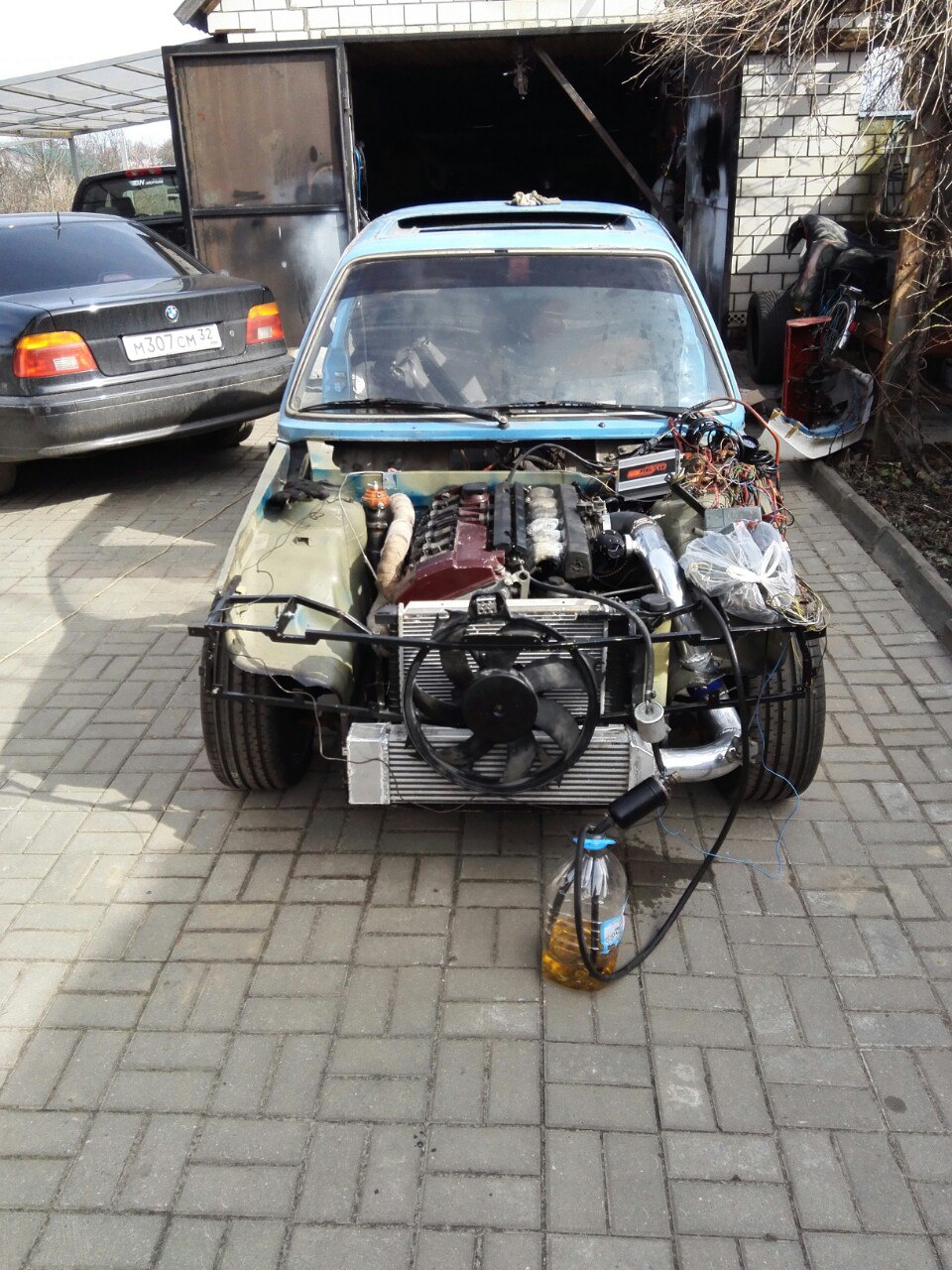

Идея коллектора была такая: что бы импульсы из цилиндров шли подряд в соответствии с порядком работы цилиндров и объединялись по три в каждое окно твинскрольной горячки. Показалось что это будет работать.
Варилось из черняги. Классика бомжпроектов))
Потом понял что места под капотом мало для двоих и компрессор, к сожалению, пришлось удалить. Иначе это все никогда вообще не поедет.

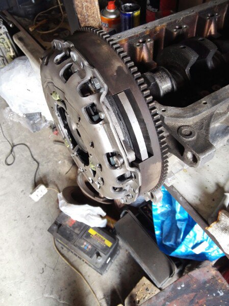

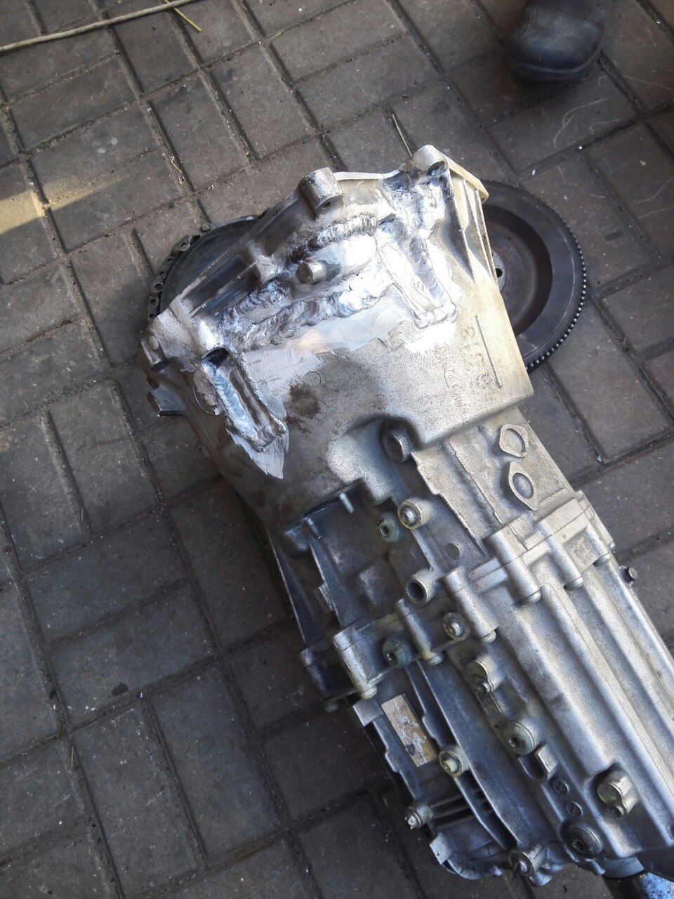

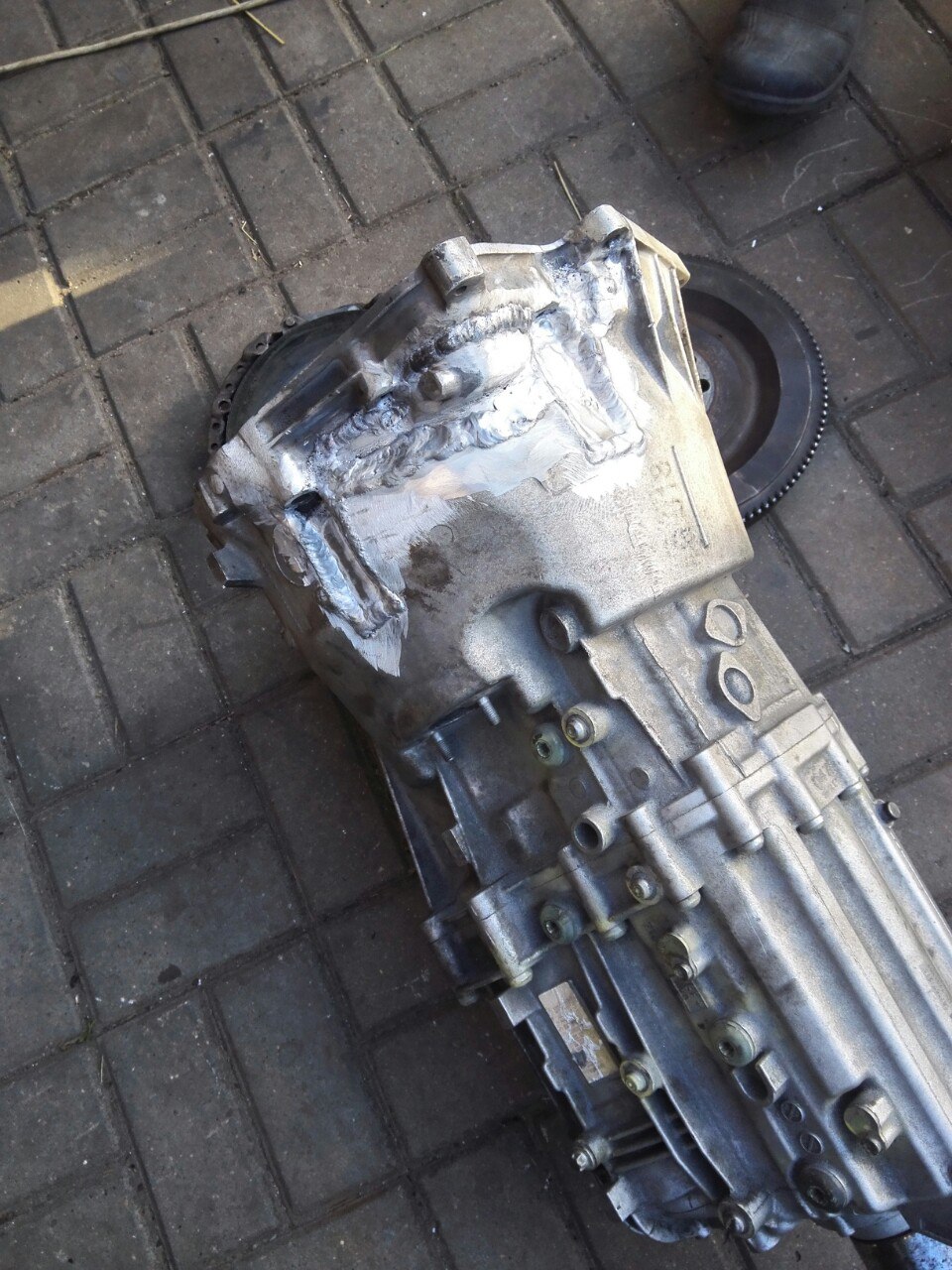

Впускной коллектор пришлось укоротить потому что поставили коробку от дизельной е60 шестиступку. Угол наклона у нее другой, мотор теперь наклонен в сторону вакуумника. Коробке переваривали колокол

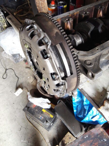

Была сделана двухдисковая сцепа, что бы к ней не возвращаться больше.

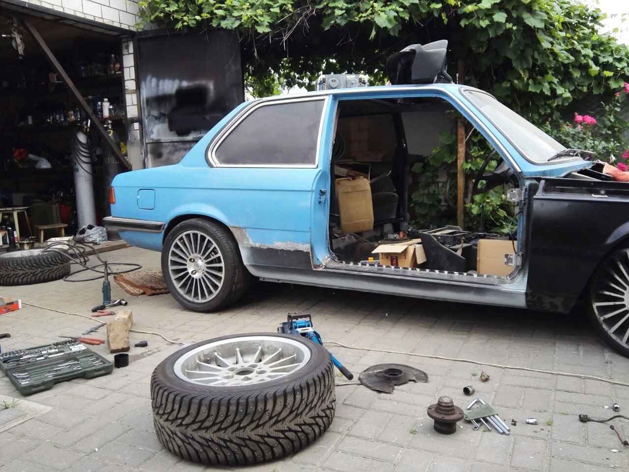

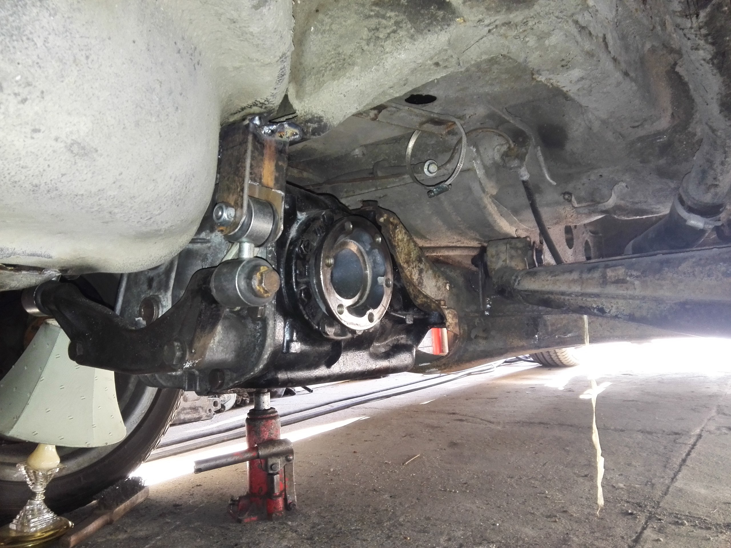

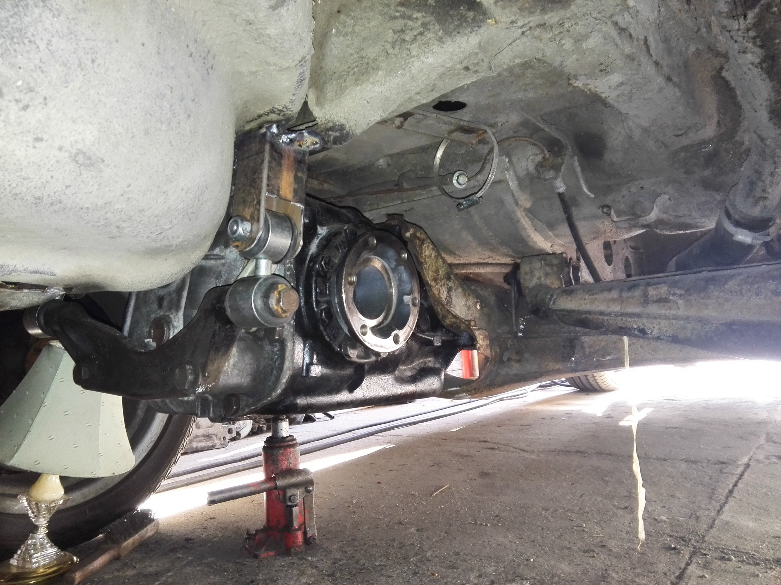

Была инсталлирована балка от е28, редуктор 210typ с блокировкой

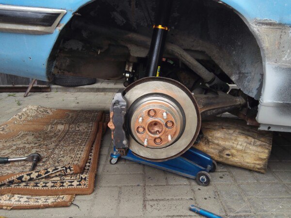

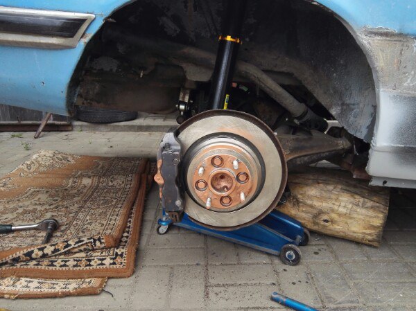

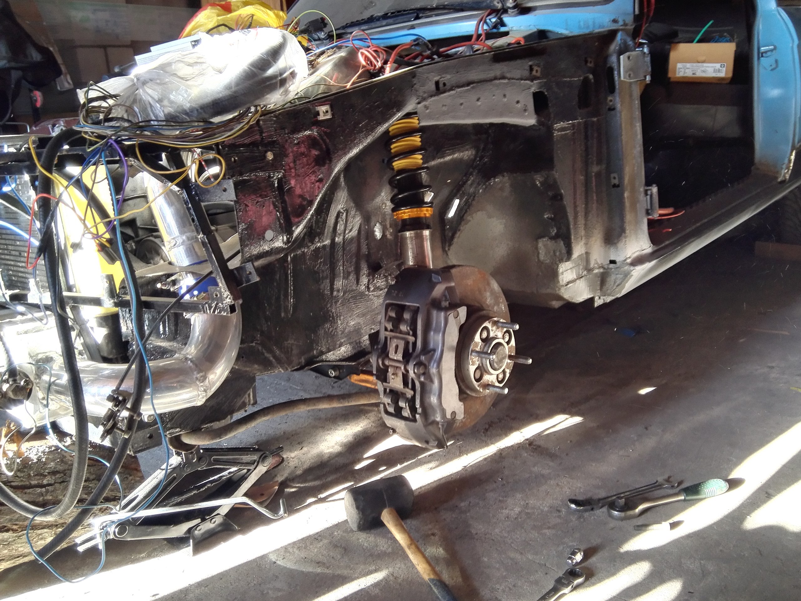

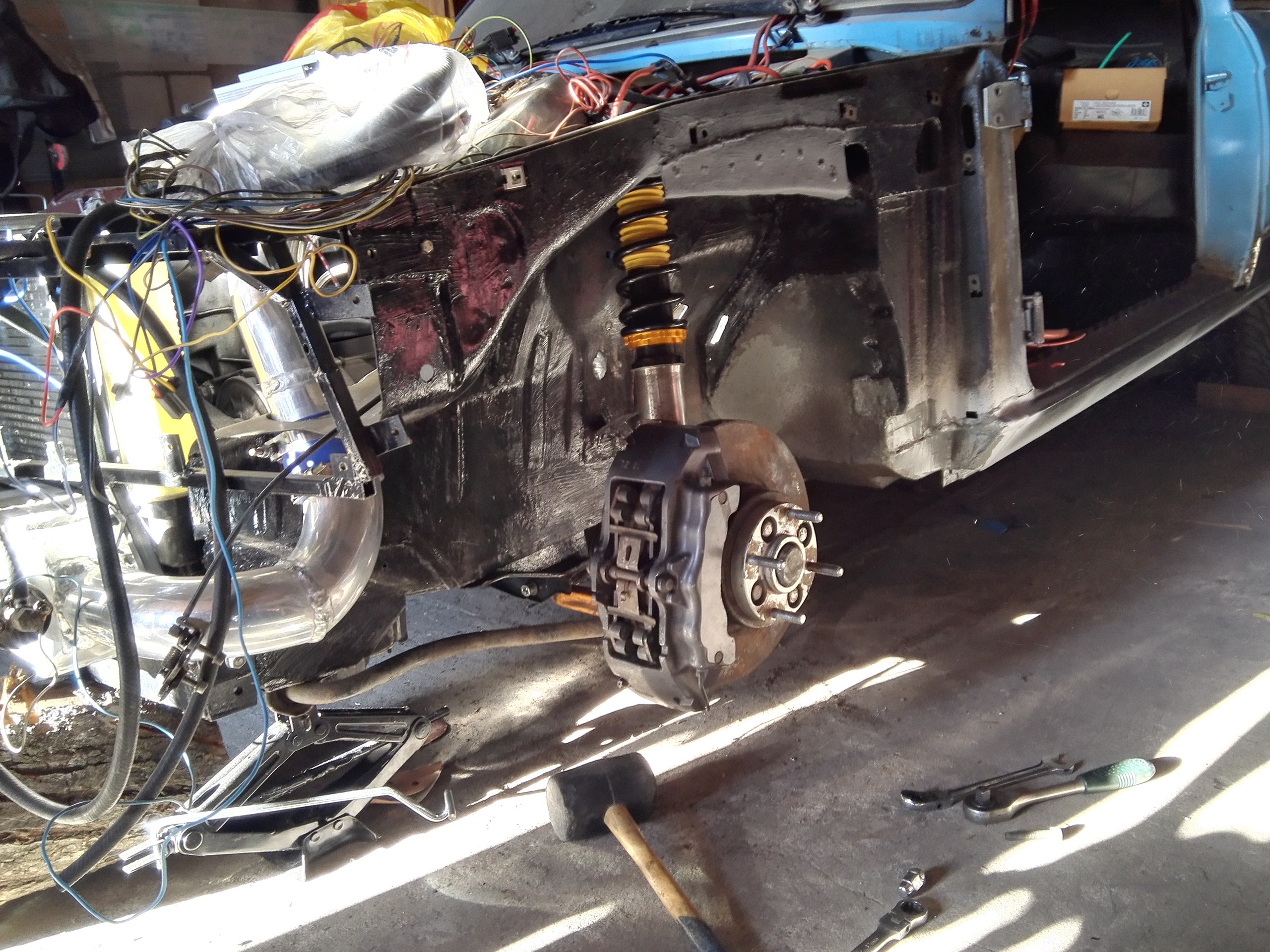

Установлены винты XYZ и суппорта брембо от каена вкруг

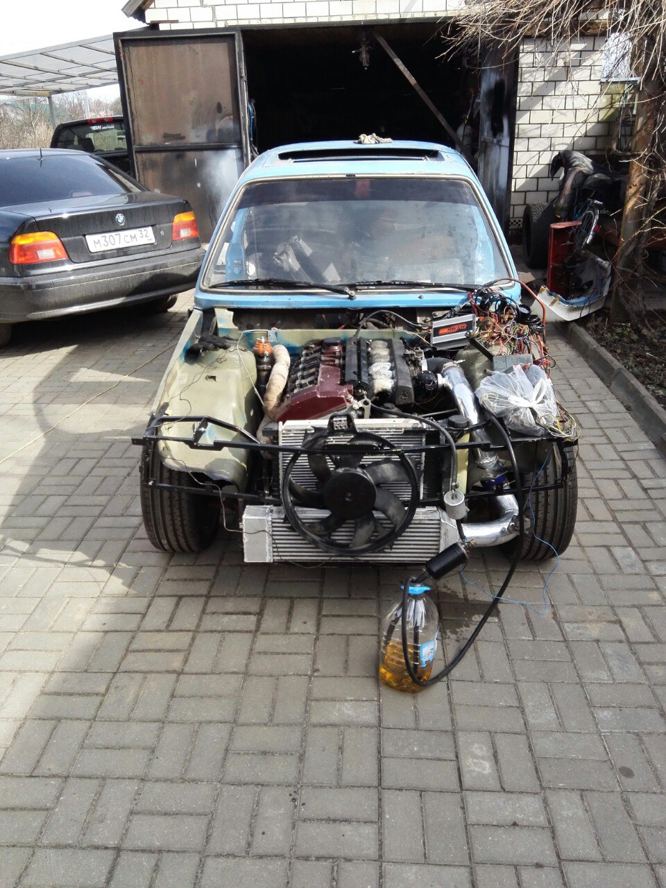

Теперь нужно прикрутить укороченный кардан туарега, сварить выхлоп, провести топливные магистрали, собрать салон и снаружи все, облагородить проводку и попытаться настроиться. Бесконечная хрень))
Один из первых запусков весной:

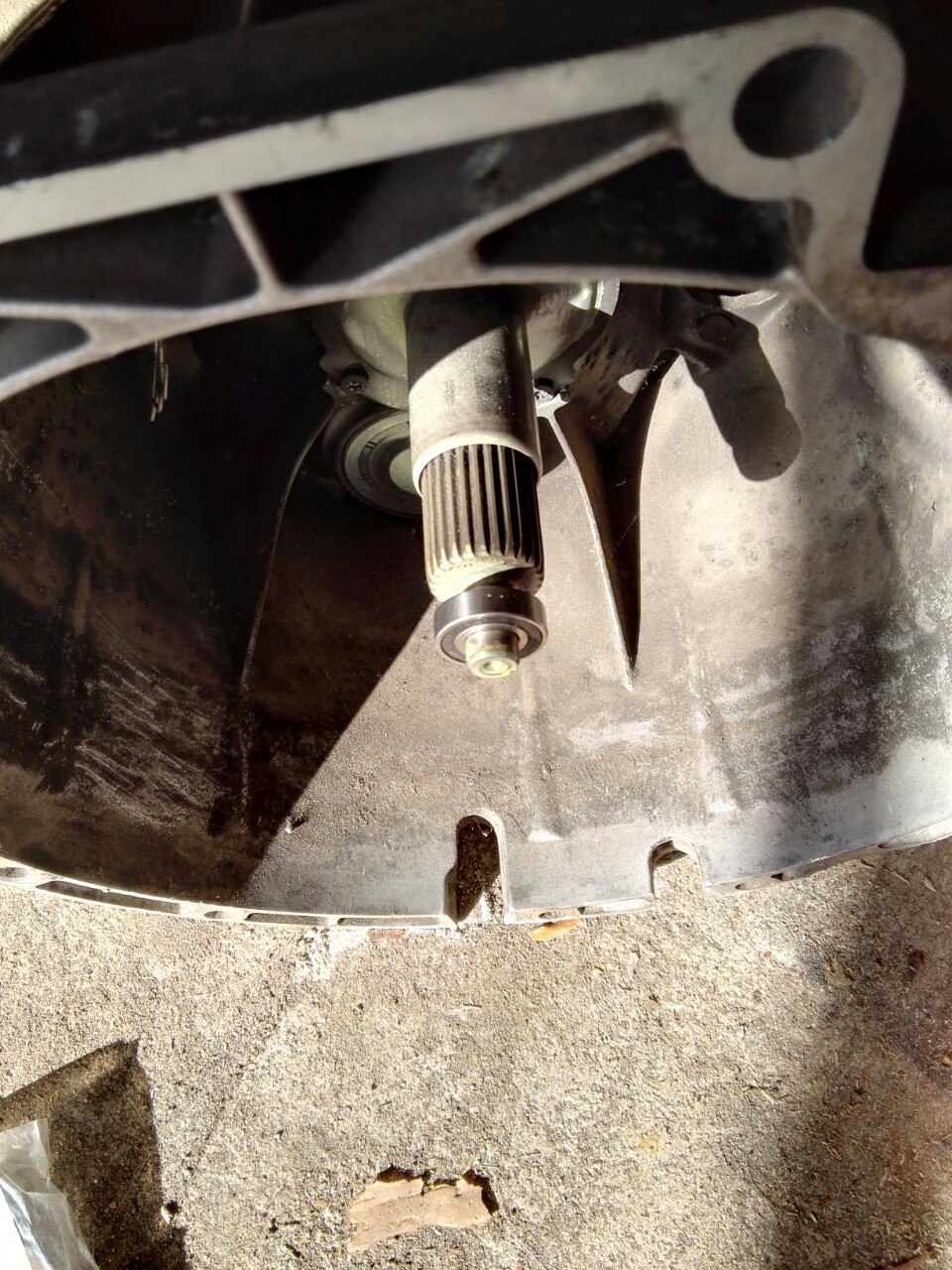

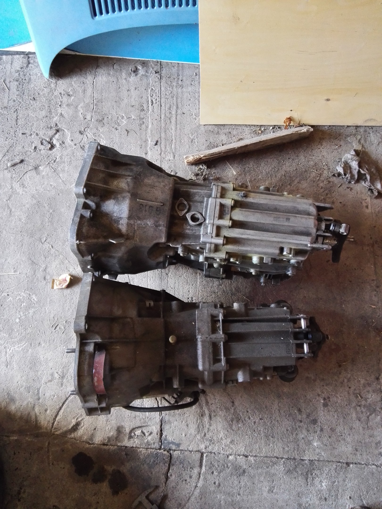

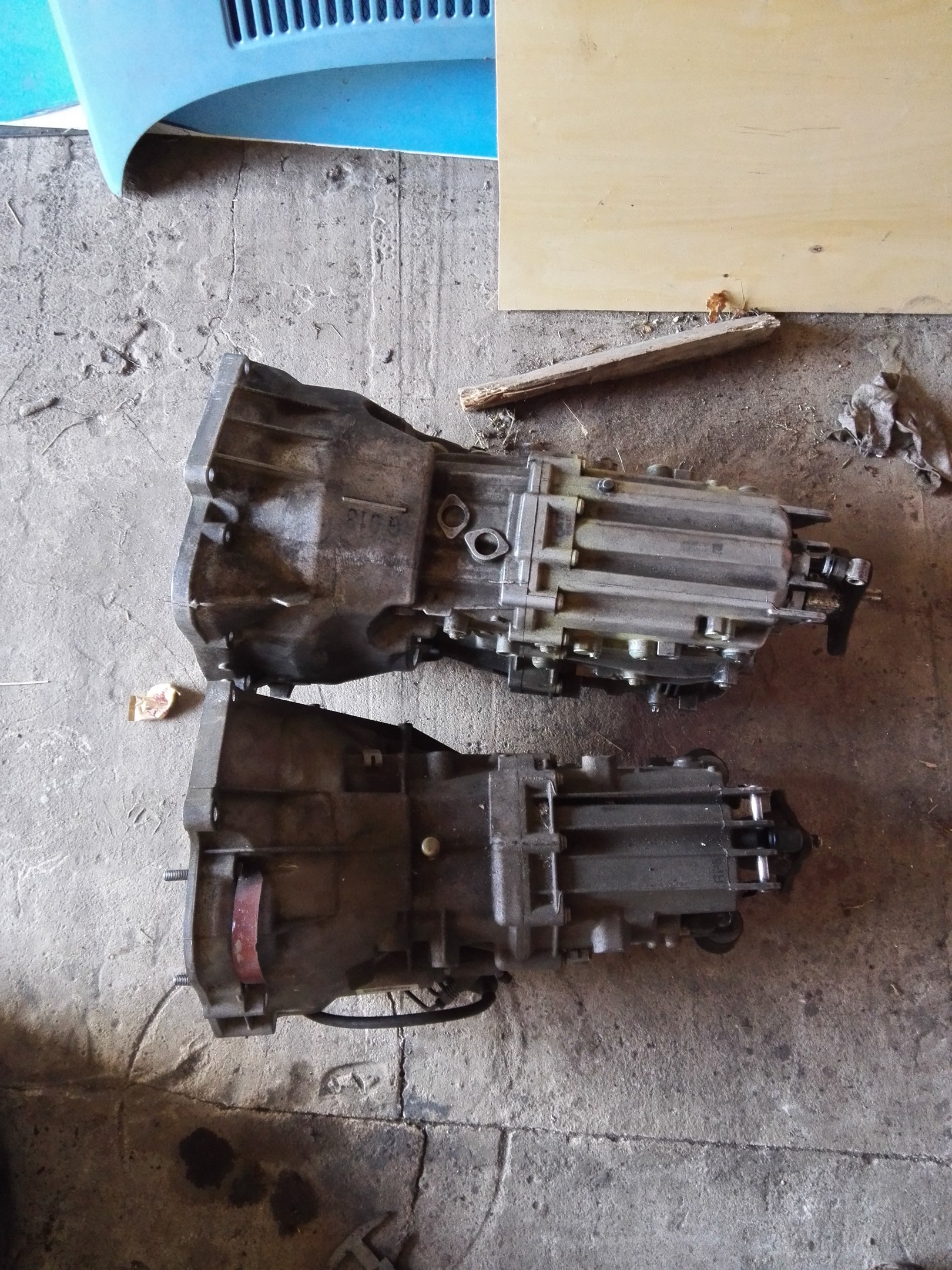

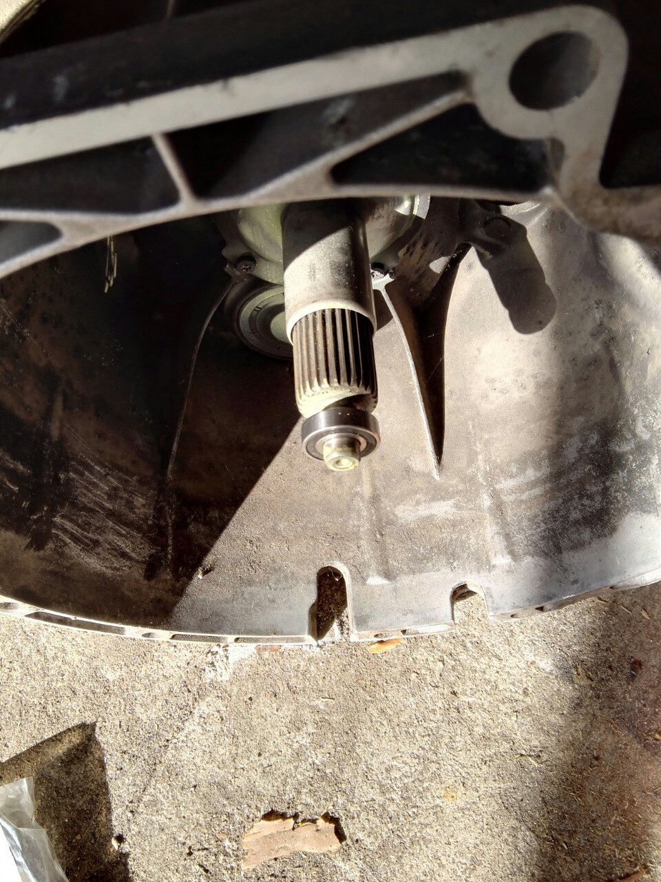

Коробка фирмы ZF. Маркировка GS6-53DZ. DZ означает что она дизельная и там дизельные передаточные числа, они короче чем у такой же коробке с индексом BZ-бензиновая
https://www.bimmerfest.ru/korobka-peredach-gs6-53/
Колокол коробки больше чем у остальных бмв коробок, это проблем добавило. Подошли только два болта верхних. Место для стартера и остальные уши переваривались. Коробка огромная
На фото шестиступка Getrag от бензинового двигателя и она. Вал первичный больше в диаметре намного, шлицы под диск треугольные, диски сцепления ни от чего не подходят в отличии от старых коробок (подходят от уаза, от газели, от газона)
Выходной фланец под большую 110мм резиновую муфту. Решил кардан на шрусах поставить, ибо крестовины у многих не выдерживают. Подошел по муфте кардан от туарега, они дешевые и со шрусами. Длина менялась и балансировался.
Сцепление самопальное из одномассового маховика м50, дизельной корзины. Популярная последнее время тема

у меня 3.25. У бмв большой выбор редукторов и передаточных, но у меня редкий редуктор с креплением под древнюю балку, поэтому пока так. Может попадется 2,93 такой, поставлю. благо блоку можно спокойно перекинуть

Надо на БМВ редуктор переходить) правда торсен нереально найти. ЛСД блока вполне доступна, редуктор такой стоит до 15000, и все они 2way
это опять колхозить кардан,с приводами что- то решать, крошить подрамник... пока не хочу
слушай, а сколько дюймов бэховские редукторы? имеется ввиду диаметр дифа, куда садится кольцевидная шестерня.
У тоеты к примеру 7.5", 8" и 8,5" на сколько помню, у меня стоит 8", а 7,5" разваливается на большой мощности, самый большой- ваще бессмертный

У БМВ три типа редукторов. Typ168, typ188, typ210. Цифры как раз диаметр шестерни в мм. 188 впринципе держит всё. А 210 говорят вообще уложить невозможно.
