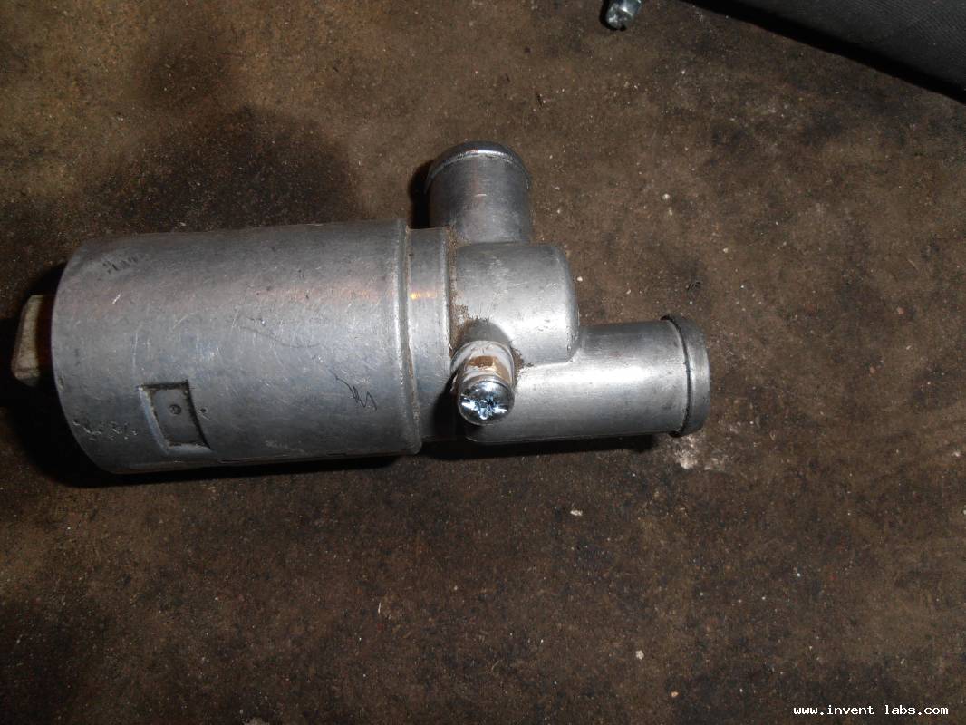

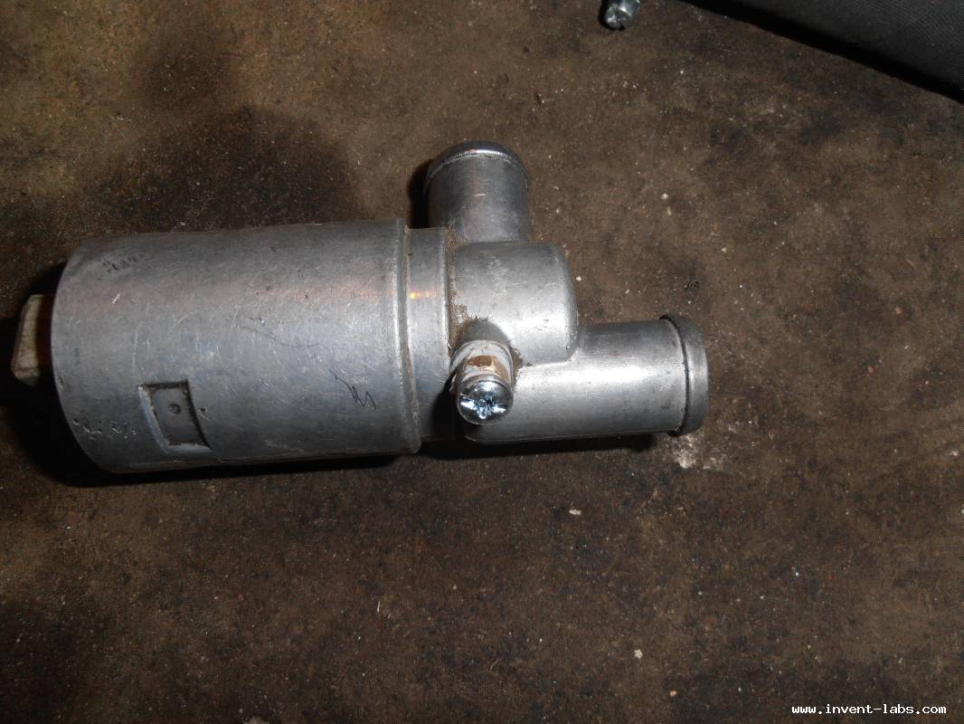

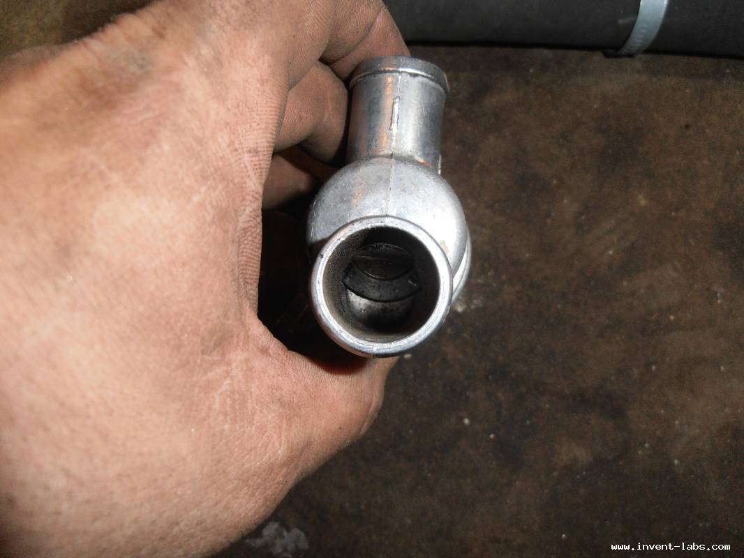

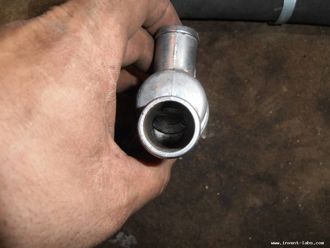

Вот кстати фикс для РХХ когда свёрнут регулятор. высверлить старый винт сверлом на 5мм нарезать резьбу М6, отрезать от штуцера отбора вакуума Д 6мм часть с резьбой и гайкой, нарезать внутри М4 резьбу, у винта М4 длиной 40мм на кончике 15 мм сточить резьбу(без этого может блокровать работу РХХ) и собрать всё воедино на герметике. Отрегулировать и забыть.

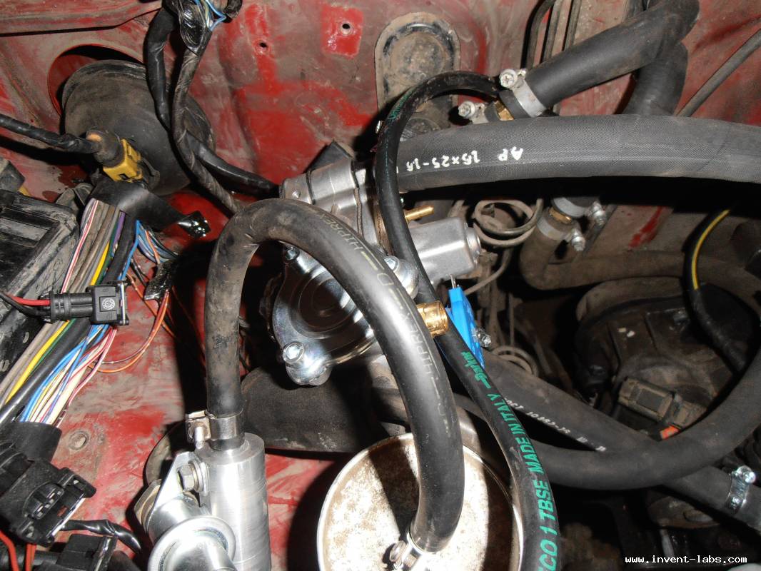

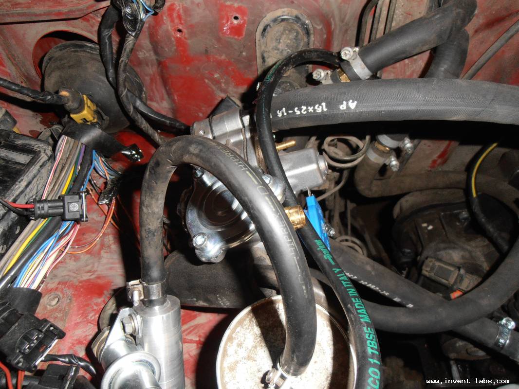

Ещё немножко о ГБО
Установленный редуктор Tomasetto Alaska
