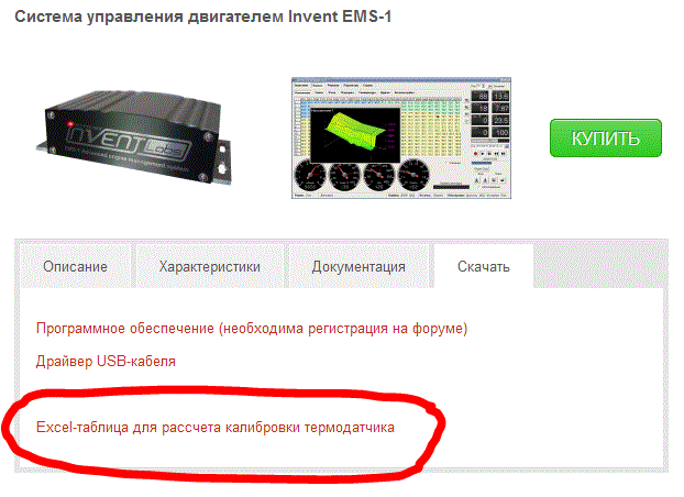

VSedoi wrote:учитывая что это измерительный мост можно и посчитать какое будет напряжение, только с этим вопросом наверно к Ярославу надо. Что такое ДТД? ДТОЖ может??
Датчик Температуры Двигателя = Датчик Температуры Охлаждающей Жидкости
Написал ДТД, потому что в командере так подписана таблица с калибровками :-)
Добавил табличку для рассчетов термодатчика

jhm wrote:Добавил табличку для рассчетов термодатчика
Спасибо :co_ol: тоже самое скоро предстоит
