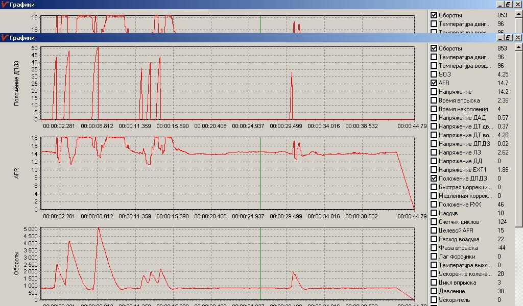

вот пару логов. Сделал скрин .

Что я думаю по Этому поводу если хорошо написана карта эмуляции и карта топлива то лямбда не нужна.
Вам проше сделать базовую регулировку единожды. И забыть про лямбду как про страшный сон.
Тем более узкополосную.
Лискар 15.2 держит в круиз ну уж точно не изза лямбды узкополосной.

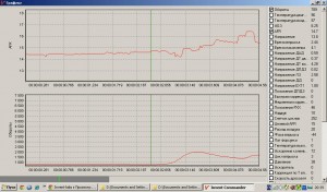

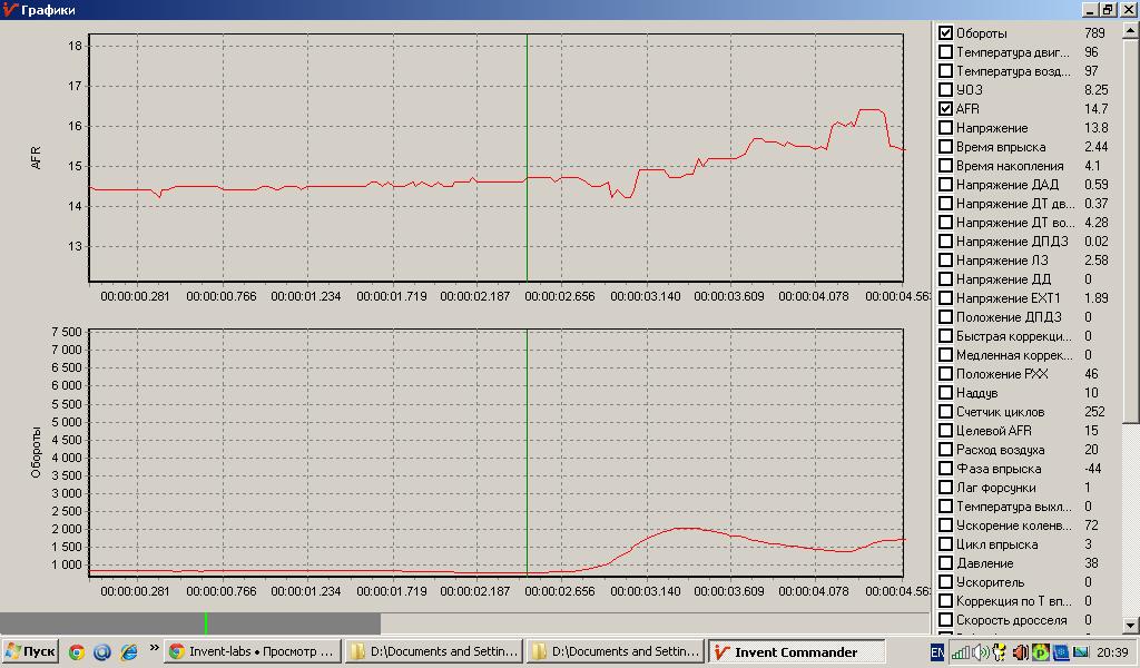

ruvili wrote:вот пару логов. Сделал скрин .
вот мой скрин но с работой УЗК. бывает отлично работает а бывает покачивает слегка обороты.

Для начала отключи узкополосный зонд к ебеням. Давай попробуем. :-):
Ты случайно не настраиваешь карту с включенной узкополосной :-) ?????? :-) :-) :-) :-) :-) :-) :-)
А 15.4 афр это что за режим холостой???
ruvili wrote:Для начала отключи узкополосный зонд к ебеням. Давай попробуем. :-):
пробовал, не отрицаю что стабильней работа на ХХ .но тут дело принципа-у кого то получилось а у нас есть не большие проблемки . но я ещё по юзаю новую версию-попробуем с неё выжать лучший результат .
остаётся открытый вопрос с провалом оборотов при включении эл.вентилятора радиатора-вот это никак не удается пока победить,чем и занимаемся в плотную(мозг всё еще возмущенно кипит :-)) завтра эксперименты продолжу,сегодня мало что сделал т.к. работал.
