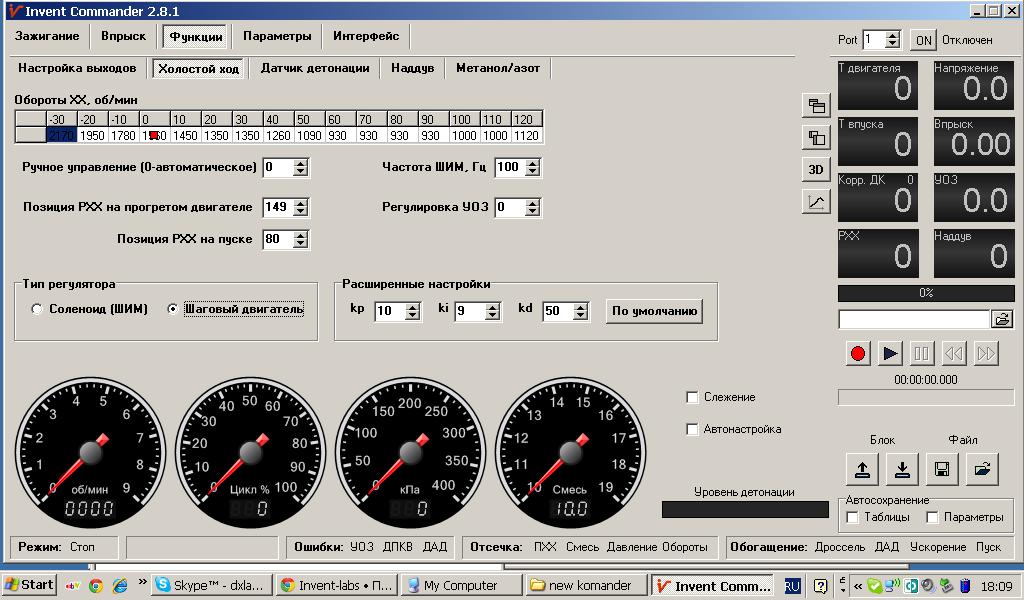

как отстроить холостой ход?????????
немогу стоит рхх от ваза на 4 проводх по схеме подключил правильно
но в командоре у меня проблеммы.
в функции \настройка выходов .там степер1\2 и степер3\4 я как понимаю если у меня холостой подключин к степеру я должен их включить на обороты но что делать с вкладкоми что идут ниже..?????
я как догадался один (к примеру)степер 1\2 это на открытие ,степер 3\4 на зокрытие (да или нет)поправте где буду ошибаться... и кокие туда данные писать???????

Дальше, на вкладке РХХ надо поставить ШД РХХ (шаговый двигатель), и заполнить таблицу по своим нуждам.
Дальше, в ручную вводишь позицию РХХ и сомтри на ЩД, од должен соваться. Например ставь 2 шага, потом 200. Он будет гонять практически с конца в конец. Только не совай его выкрученым! Выпадет шток :) Заглядувай через канал, если видно конечно. Вставить обратно шток не проблема, но лучше не выпадал он.

В настройках степер1/2 и степер3/4 надо поставить выключен. Мы же не дополнительные выхода настраиваем!gek wrote:как отстроить холостой ход?????????немогу стоит рхх от ваза на 4 проводх по схеме подключил правильноно в командоре у меня проблеммы. в функции \настройка выходов .там степер1\2 и степер3\4 я как понимаю если у меня холостой подключин к степеру я должен их включить на обороты но что делать с вкладкоми что идут ниже..?????я как догадался один (к примеру)степер 1\2 это на открытие ,степер 3\4 на зокрытие (да или нет)поправте где буду ошибаться... и кокие туда данные писать???????
