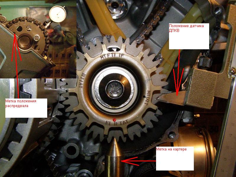

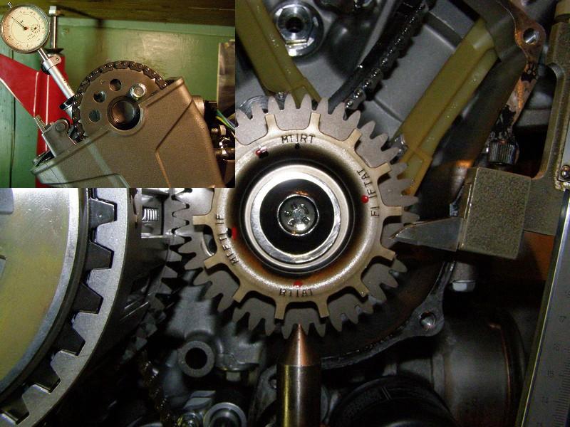

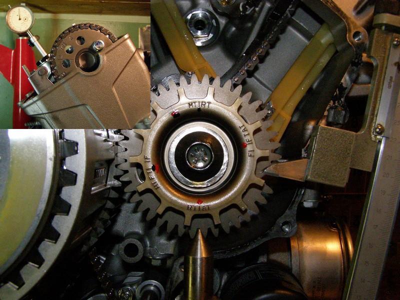

ВМТ 2-го цилиндра:

Post by homo mechanikus »

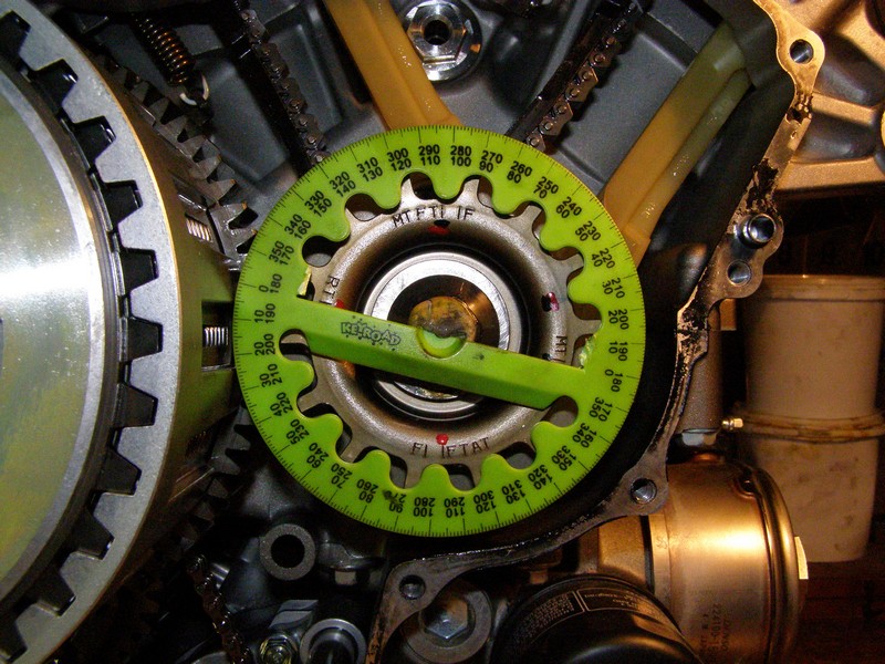

Между ВМТ 1-го и 2-го цилиндров 255 грд. :-):

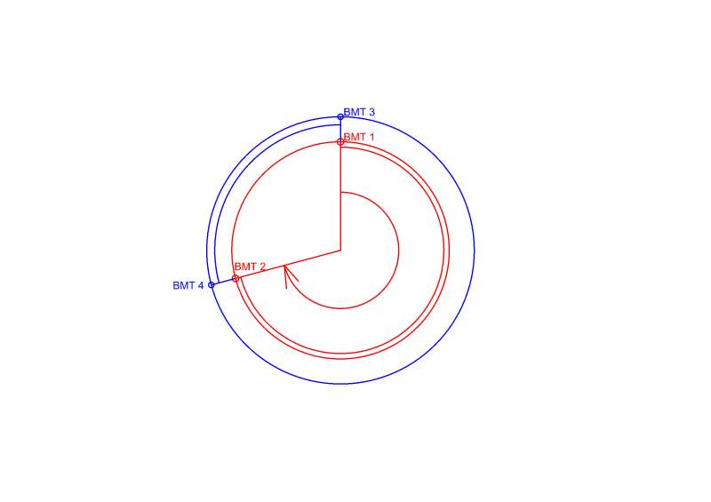

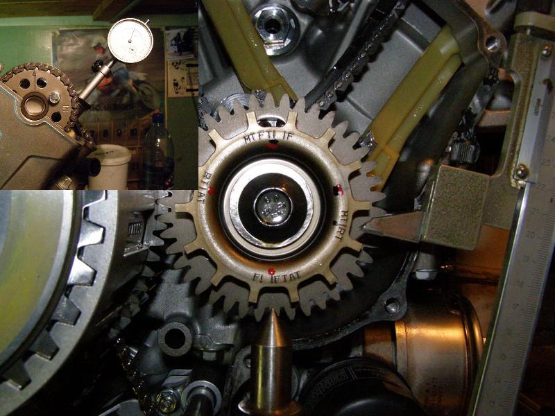

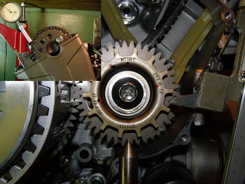

ВМТ 4-го цилиндра:
Между ВМТ 2-го и 4-го цилиндров 105 грд.

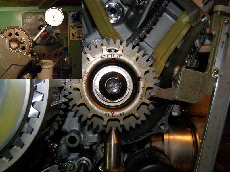

ВМТ 3-го цилиндра:
Между ВМТ 4-го и 3-го цилиндра 255 грд.

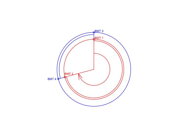

Как я писал уже, порядок работы 1-2-4-3.

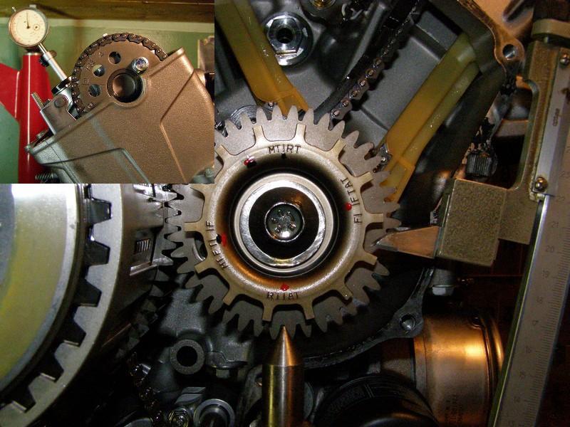

И снова ВМТ 1-го цилиндра... Еще 105 грд.
Имеем два оборота коленвала :-):

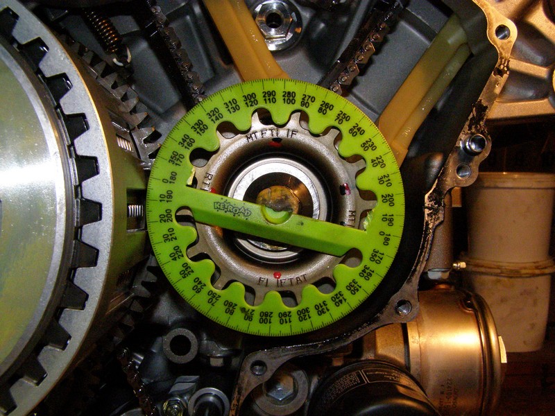

Да, забыл: Между метками MTRT и FTAT (на последней фотке) 75 градусов...
Развал цилиндров (на сколько смог точно померять) тоже 75 градусов.
По чертежу диска ДПКВ тоже все правильно... :-):
Вроде все сходится, теперь более-менее все понятно :-): без градусного диска тяжело было разобраться :smu:sche_nie:

И еще: в блоке пара поршней выходят в ВМТ одновременно, никакого смещения нет, проверил индикатором, так что коррекции не понадобится :-):
