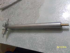

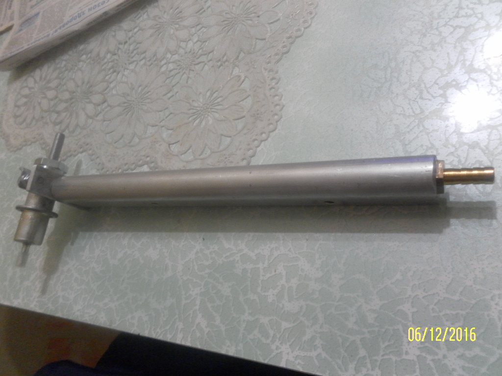

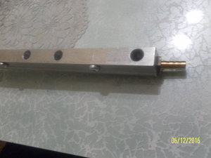

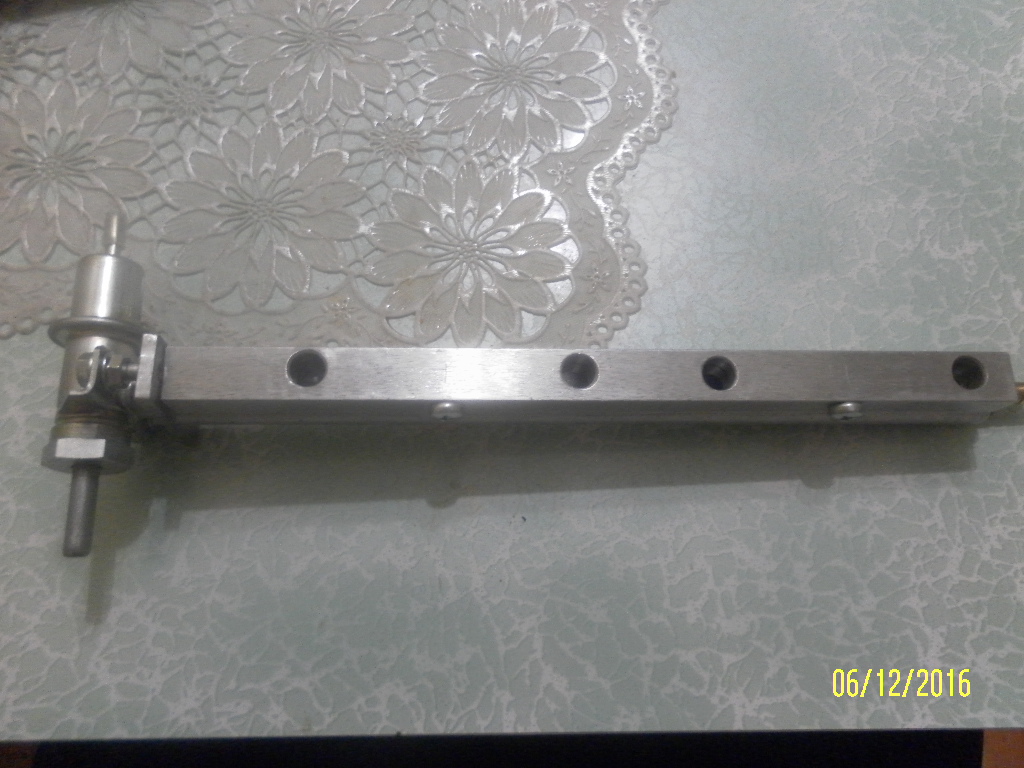

алюминиевые рампы применяются на автомобилях

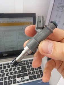

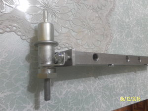

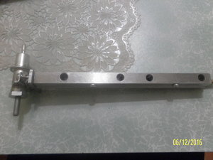

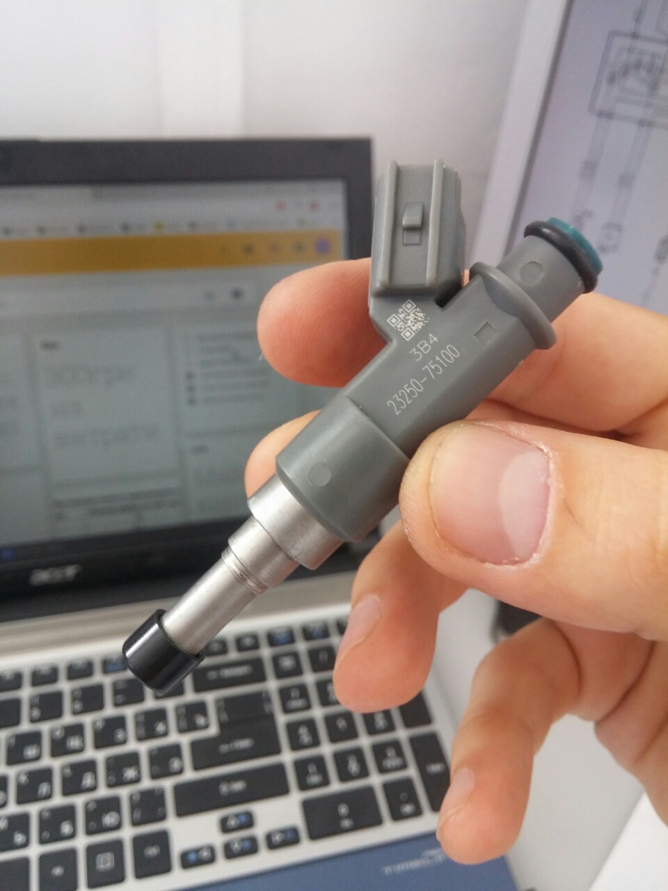

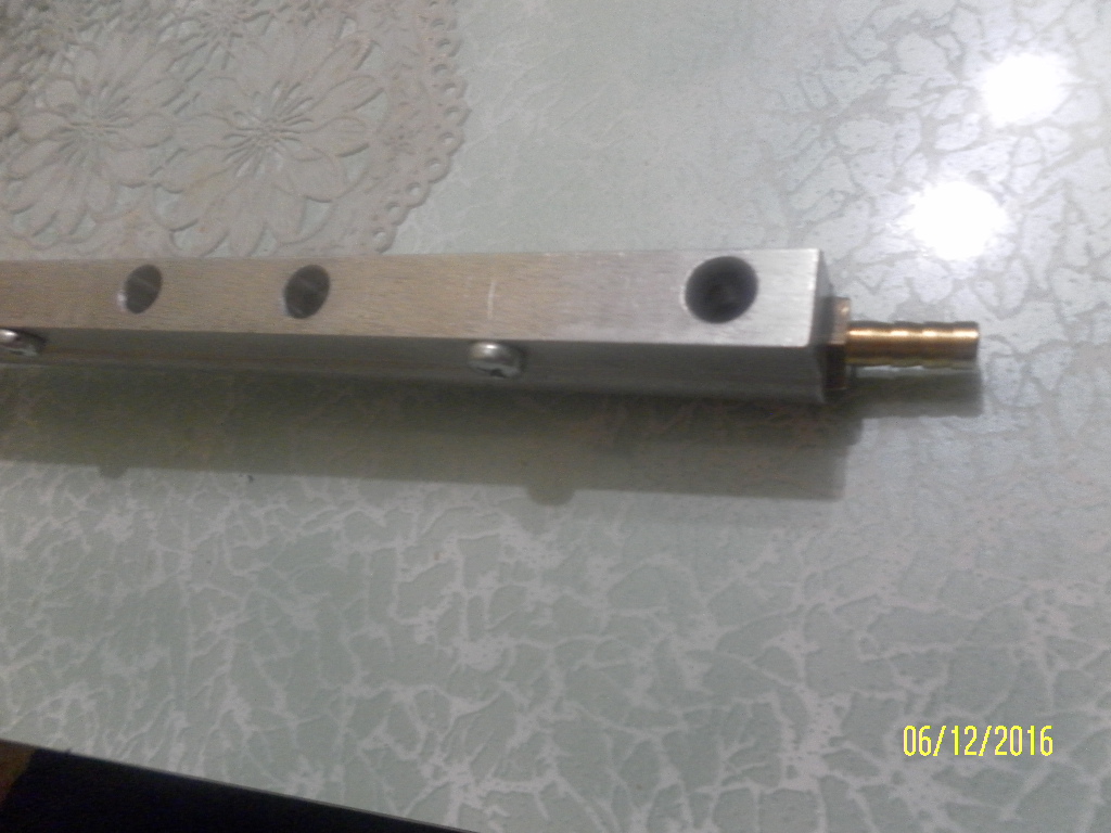

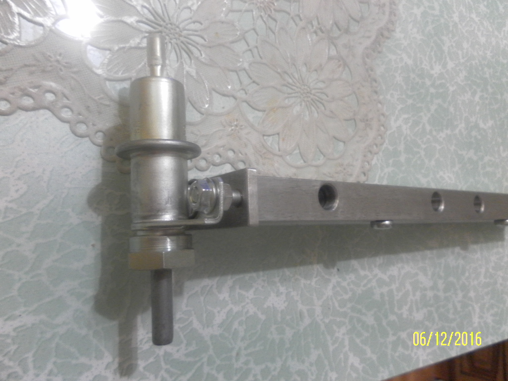

для примера вот мои рампы которые я произвожу .эта рампа что на фото специально делалась под определенные форсунки Денсо ,имеющие не стандартное посадочное отверстие на 10.7 мм.Регулятор давления на 300кПа.
