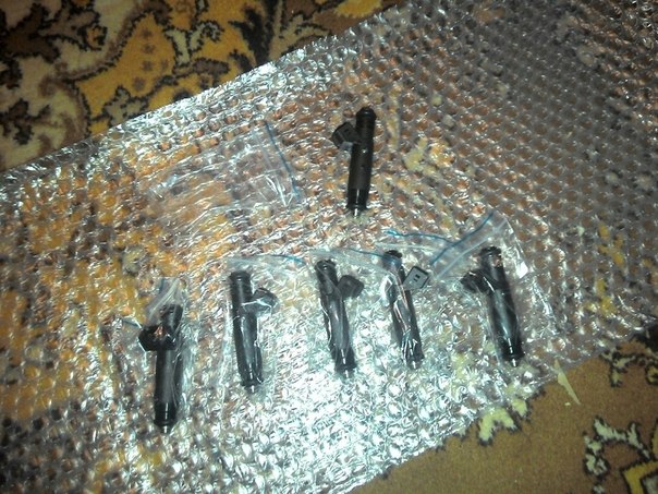

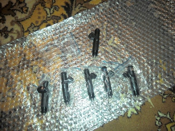

думаю что с холостым будет все ок, еслиб не нашел 540сс тоже брал бы 630сс simens deka. Для примера- на прошлом конфиге 2.0 рядная 6 у меня стояли 440сс, с холостыми проблем не было
kos wrote:думаю что с холостым будет все ок, еслиб не нашел 540сс тоже брал бы 630сс simens deka. Для примера- на прошлом конфиге 2.0 рядная 6 у меня стояли 440сс, с холостыми проблем не было
Вообще надо смотреть на время открытия конкретной форсунки. Есть новые быстрые форсунки, есть старые медленные.

Купил форсунки Siemens DEKA 630cc
еще не ставил, пока родные воткнуты.

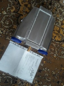

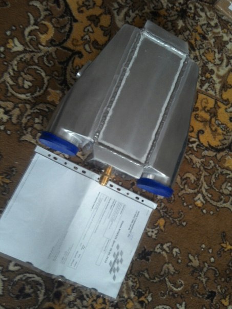

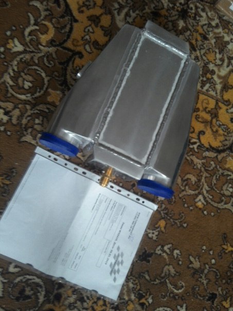

купил китайский водяной кулер
, заказал пайпинг 3". жду.

И кулер решительно никуда не лезет(( переносить вакуумник на право к фаре как на праворуких е21 сверх геморрой
