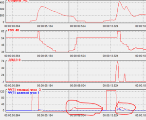

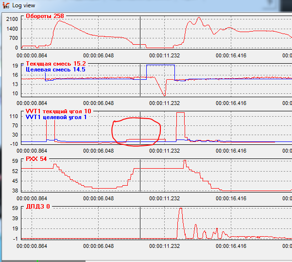

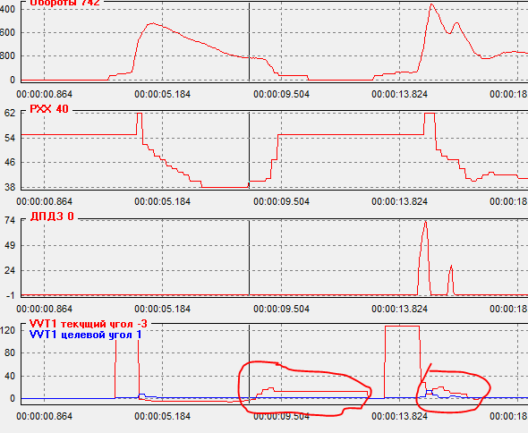

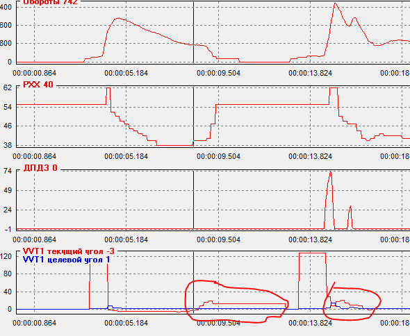

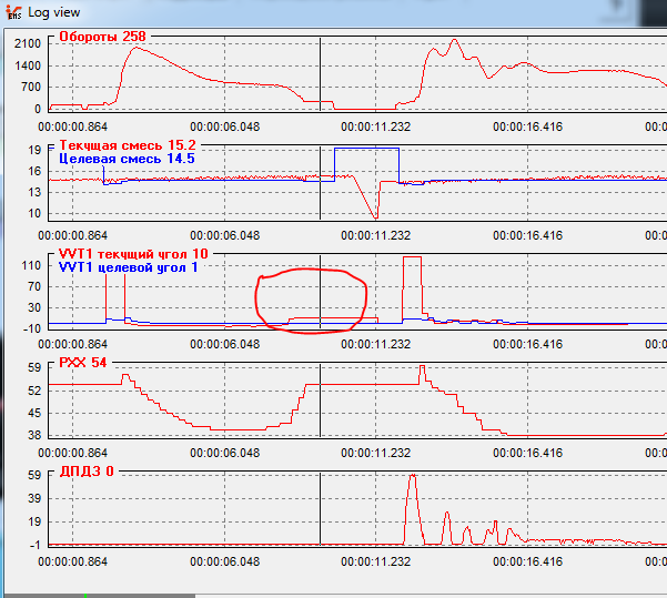

Добрый вечер, попробовал, по факту все равно крутит вал и глохнет, если не погазовать. Есть еще какие мысли? фото лога прикрепил.
Да и еще: понастраивал коэффициент на пид-регулировке вала, очень понравилось, как движется, раньше такого не мог добиться.
Подозреваю слишком большой коэффициент Кі
уменьшай пока не пройдет
