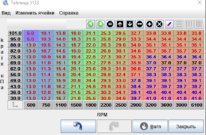

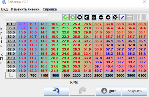

Попробовал в Мегасквирте в ихнем калькуляторе сгенерировать таблицу УОЗ для ААР,вот что получилось.
