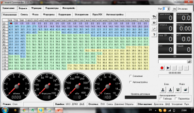

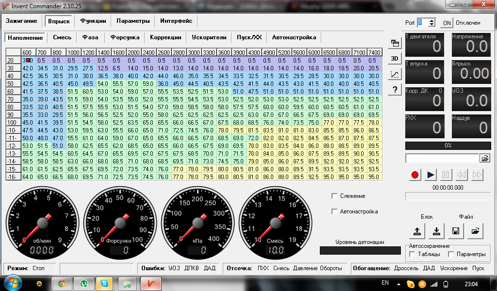

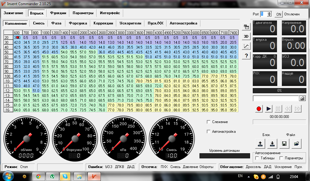

Valentin44 wrote:Откатом УОЗ игрался - разницы не понял :)
Частично провалы понизил подняв значение в таблице обогащене по ДПДЗ до 50-60 ближе к правому краю таблицы.
Кирил, а покажи плс еще такблицу наполнения откатанную для атмосферного мотора :)
Опять же, для наглядности. По вертикальным столбца примерно значение подобрал (для грубой настройки, пока что), при 4-5 расходе близко к стехеоетрическому значению. В вот как может наполнение меняться по расходу воздуха (горизонтальные строки) понять трудно :( Сложно при 10 и более раходе, без переходных режимов проехаться во всем диаппазоне оборотов :)

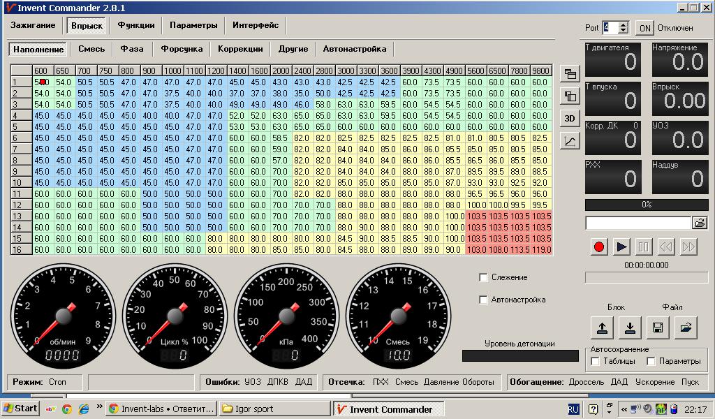

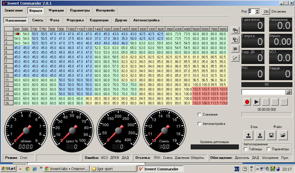

Вот примерно на чём катаюсь я.. атмо, не отшлифована но работаем в полной мере..
Кирил, ты в тетрис играл когда ее рисовал? :))))))))))))))))))))))))))))
Как бы совсем не понимаю ее. Хотя если понима верно, то там можно видеть как "экономичные" так и мощностные части? Или это именно наполнение настроенное на 14,7?
traktor , спс. Но это то же на угад рисованная? Без ШПЛЗ?

Valentin44 wrote:Кирил, ты в тетрис играл когда ее рисовал? :))))))))))))))))))))))))))))
Трактор рисовал по широкоплоске.
По моей карте там смесь от 13.3 до 12.8 она на гражданской машине неездабильна.
Это спорт там другие требования.
Вот у Трактора откатана болие правельно для городских режимовв.
