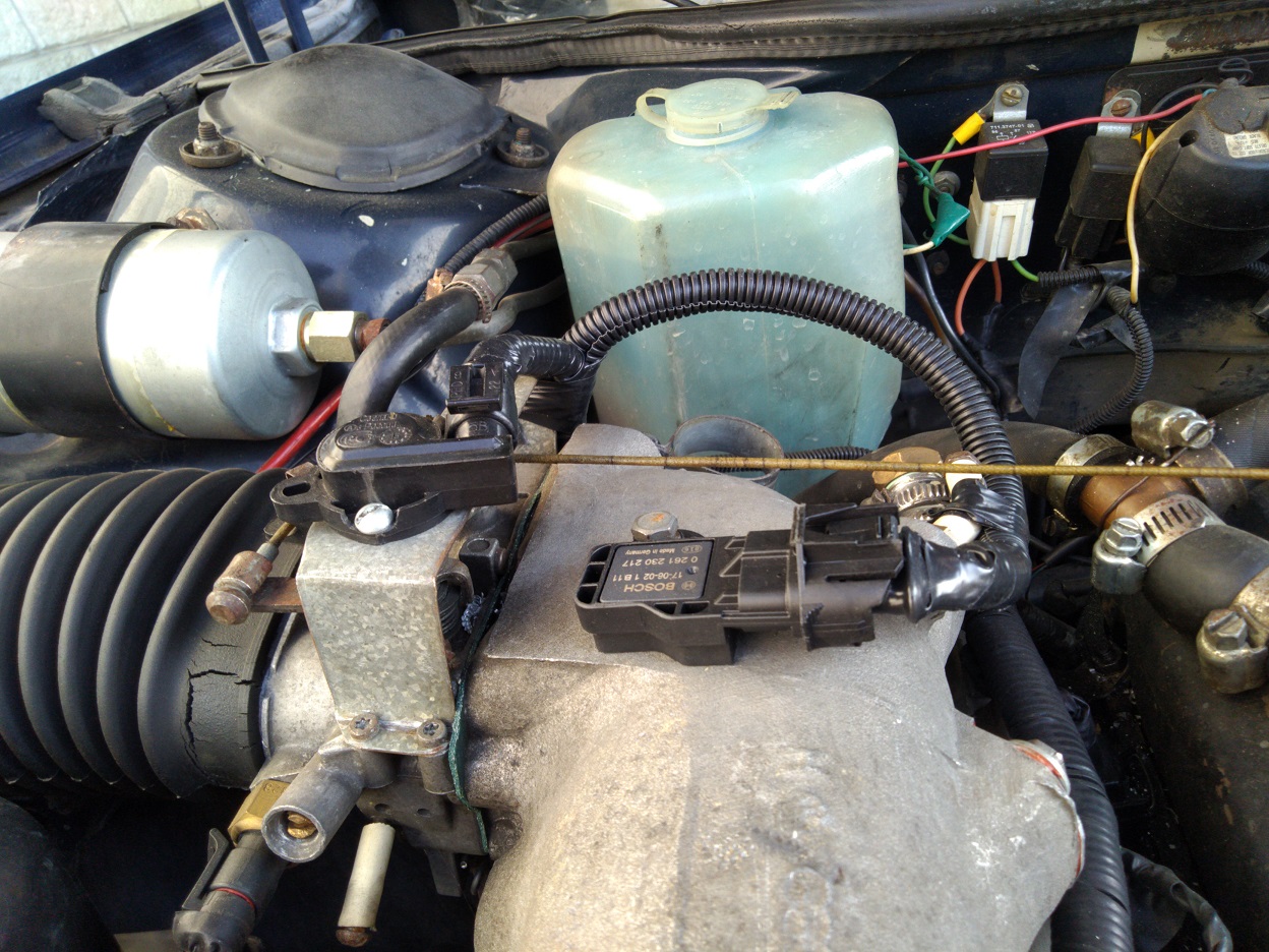

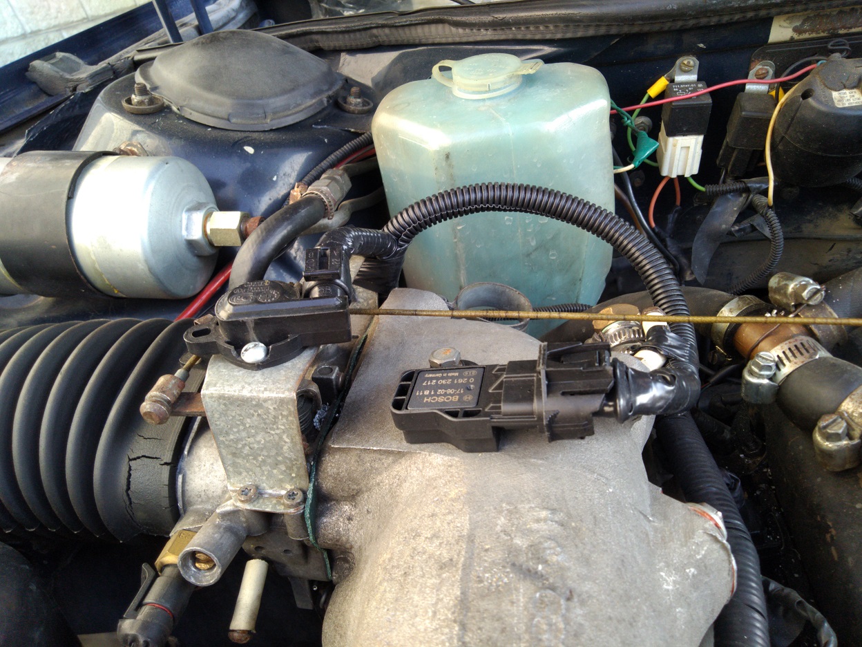

Встроенный ДАД сдох, есть в наличии внешний, вот такой подойдёт? Bosch 0 261 230 217

Поставил внешний ДАД. Почти 5 лет на инвенте, полёт нормальный. :co_ol: Интересно немцы предполагали что эта машина проедет 33 года? :)-(:
Температурный датчик тоже задействовал?
