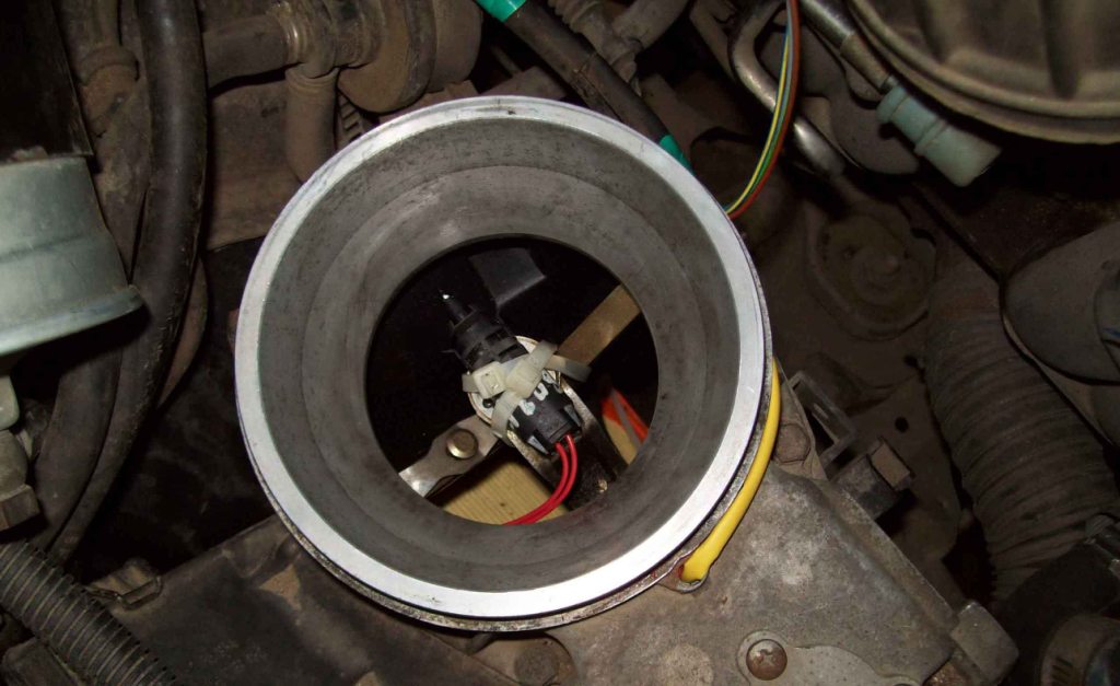

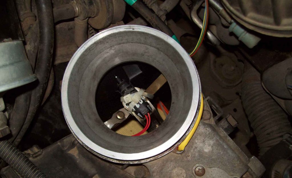

Поставил я ДПДЗ и ДТВ.Машинка побежала ещё бодрее.уверенный подхват с самых низов и во всём диапазоне оборотов присутствует тяга.Провал исчез полностью, при переключении передач рывков нет( на лисе было и то и другое).Короче, я доволен, как слон.По расходу отпишусь-набираю статистику.Вот, может кому пригодится,мой способ установки ДТВ, немного колхозно, зато черепаху сверлить не пришлось.
