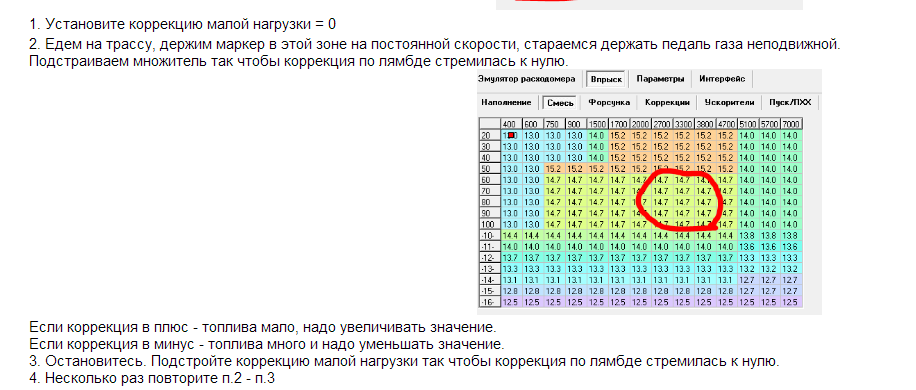

На выходных поставил 7.13, на горячую завелась хорошо. Поехали настраивать множитель, (в калибровке стояло 350) коррекция ушла в - , поправили до 0,множитель получился 310, остановка. Опять поехали коррекция опять в - ,поправили множитель до 280,остановка. Опять поехали коррекция опять в - . опустили до 250. Попробовал поставить назад 350,но большой минус в коррекции. Сейчас множитель 260. Настроить особо не получилось,т.к после каждой остановки коррекция уходит в минус. :-(

Сегодня с ноутом покатался,тоже коррекция так и норовит в минуса уйти. То 300,то 280. Одна и таже дорога,только направления разные. Оставил 290. По поводу запуска на холодную,всегда заводиться с пол пинка. Прогревочные только 1600 об. Как нить до них доберусь.

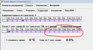

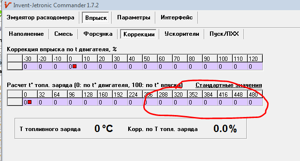

А как вы настраиваете под нагрузкой? Нужно чтобы точка была в этой зоне, не ниже.
DRON1
Posts: 1145
Joined: 30 Aug 2012 22:01
Car: Opel Omega B 2.2 z22xe
Post by DRON1 »
Эммммм, может я чего то пропустил? :du_ma_et: Делаю вот так
