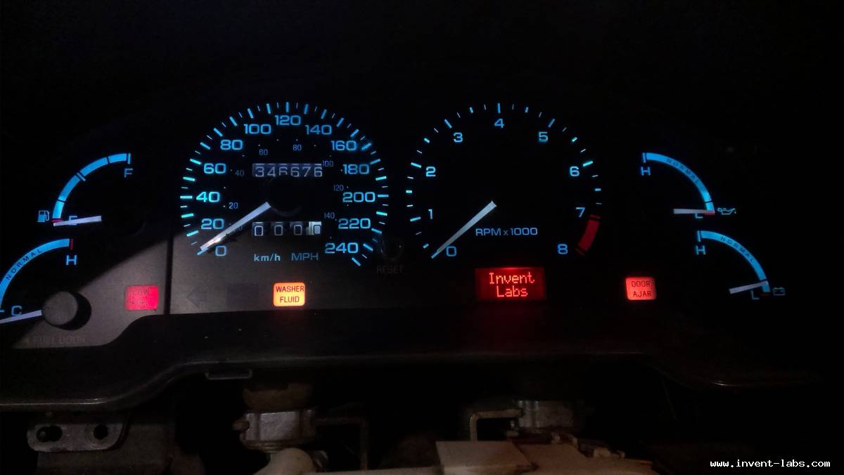

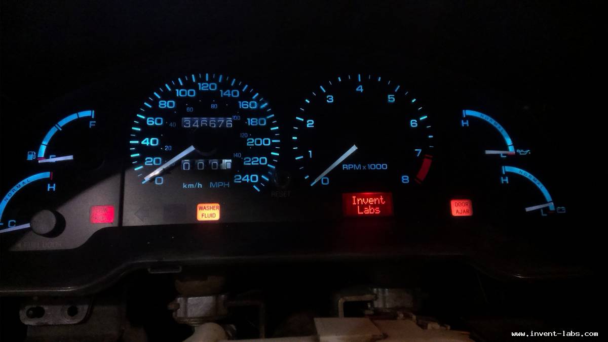

Установлен еще один Invent MicroDisplay. Скоро в продаже!
