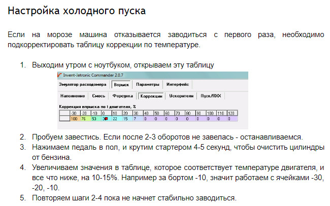

BALERON wrote:
Mixon wrote:Мат часть это что по вашему???
Так ты все не можешь настроить чтобы с первого раза заводилась???
нет не могу... добавлял проценты в итоге на горячею перестала нормально заводиться,перепрошился обратно стало на горячку как было норм,сегодня было минус 20 утром со второго раза заводиться да и ладно...
Mixon wrote:
А со второго раза с пол оборота заводится?

да с пол оборота, а на горячею с трех гдето оборотов...
Mixon wrote:да с пол оборота, а на горячею с трех гдето оборотов...
покажи свою калибровку

да я про Диму сказал что так отвечает потому что е хочет помогать... а как увеличить подачу топлива вот в этой таблице???

Mixon wrote:да я про Диму сказал что так отвечает потому что е хочет помогать... а как увеличить подачу топлива вот в этой таблице???
Выбираешь ячейку,щелкаешь правой кнопкой мышки и вбиваешь с клавы новое значение щёлкаешь ввод :-):

блин Mixon яж тебе даже картинку кинул где все написано что да как
