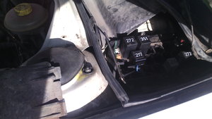

Я там все 10 раз облазил, заглядывал из салона у педалей - нет там ни одной фишки, ни черной, ни белой, ни коричневой((
Вот здесь
Вот здесь
