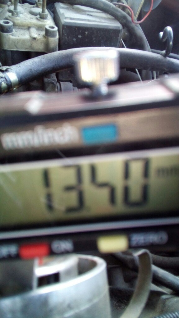

замерил шторки на nf
Image пиленная
Image целая соседняя
итого выходит что запил 1.15 мм не знаю только сотки играют какую то роль или десятых вполне достаточно...

Ну вообщем завел, заводится четко, обороты держит, при нажатии газа
Затуп жесткие около 2 тыс вообще глохнет, вводные такие
Угол 15
Ширина прорези 14.5
Ширина шторки 13.5
Накопление 5 трамблер без ваккума, вез
Низ 90 10 90
