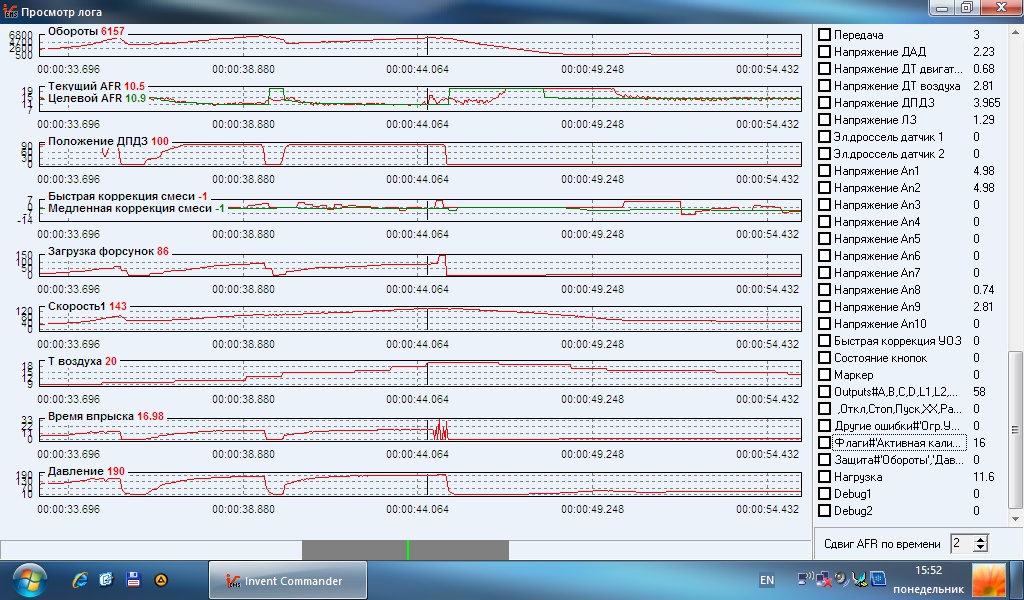

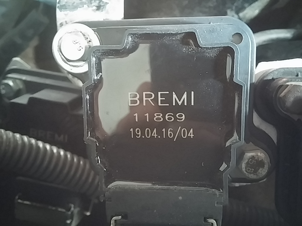

свічки і провода давно міняв?andriy320e30 wrote:Я буду брав тільки нові ,найшов бремі по 900гр.замітив що при 15 градусах все ок .сьогодні було 10 на впуску вже пропуски
Кути перевір, можливо занадто ранні
ну то зрозуміло . на турбу треба до 0.8 зазорDOK 08 wrote:На М10 на спареній 1-4 ,2-3 ,вазовській трьохконтактній катушці 1 бар без проблем ,дроти нові,свічки прості а17дв 0,8мм зазаор.На індивідуальних ваз катушках 1,3 бар стд свічках все ок,проблеми начались коли поставив денсо з 1.1мм зазором за 800 гр,більше 0,5 пропуски ну і доїздився ,пробило прокладк
маю сумніви що справа саме у свічках, де 5000 там і 6000, принципово нічого не міняється, оберти не високіandriy320e30 wrote:саме головне ,до 6000об нема пропусків навіть на 1.4 барах . а піля 6000об є при 1 барі. хіба попробую виключити захист по афр і так пробувати . нехочу зазори поки шо зменшувати
