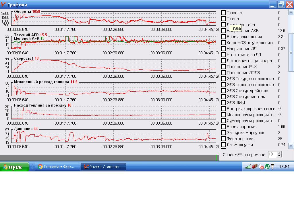

По времени впрыска газа считать сложно, надо учитывать давление, температуру.
Проще брать время впрыска до газовых коррекций. Но я этим вопросом не занимался. Если возьмешься тестировать то можем заняться.

Возьмусь, как основательно поеду на газу.
Но пока склоняюсь к расчету с учетом давления.
Иначе погрешность будет большая.

замерял расход . упал гдето на 3л на 100км .(смесь держит чотко) было 13л средний (деревня - трасса) стало 10. короче в переходных режымах упал сильно и это на паралельном впрыске (фазу пока не подключал) думаю на фазе еще упадет
.потому что форсунки работают почти в пределе мин производительности
