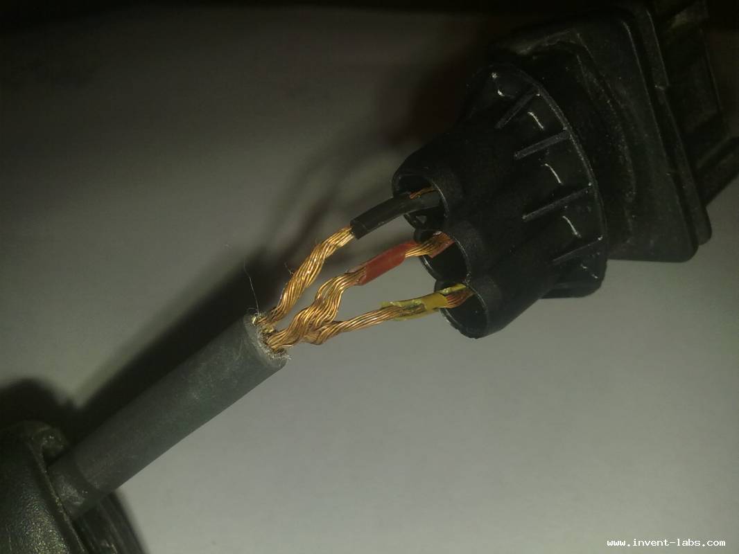

даже так. короче сегодня задымился датчик от е39, он точно холла был. он и грелся вместе с рхх и соленоидом ваноса когда в блоке защита была залита, после заливки прошивки рхх и соленоид больше не греются, а вот датчик пустил джина. я его снял и скинул резиновый чехол со штекера и увидел следующую картину:
и подключил получается криво и провода закорочены были. у импульсного датчика та же фигня- изоляция потрескалась и отвалилась, но там еще можно заизолировать. короче нужно новый холла покупать
прошу меня простить, про зазор посмотреть забыл
